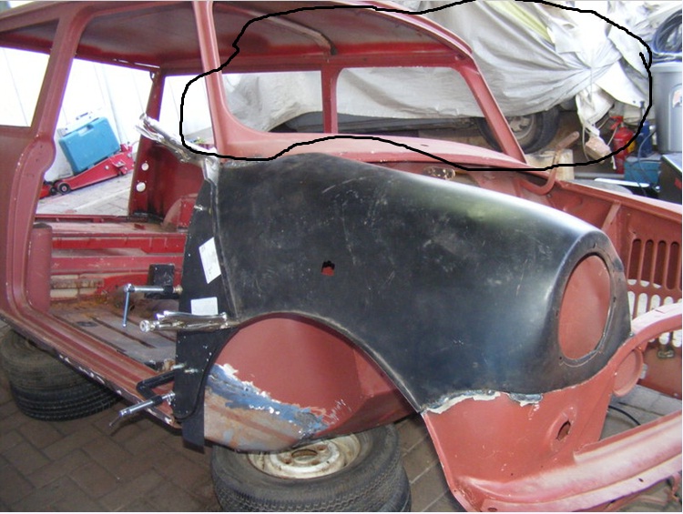

ערב טוב עוד כמה תמונות מהיום המוזר שגרם לי להפסיק מוקדם מהרגיל לעבוד על האוטו
חיבור פנל A שעליו יושבת הדלת הצריך הרבה עבודה ודייקנות
הוספת סף מתחת לדלת ושיוף כול הריתוכים מאתמול יום די מוצלח.
מחר נרכיב את הכנף ואת הפנל A ימין.

סיום הרכבת כנף ופאנלA ימין ,הכנת מרזב חדש אחורי , החלפת מסגרת לחלון אחורי .
היום נבצע צביעה של ממיר חלודה וצבע יסוד ...
אשמח לקבל הערות בונות

מה מסתתר שם מתחת לכיסוי??
לא מסתתר שם כלום ,לפני שנה וחצי בערך הבאתי אותה מחכה ליום שלה גם אבל היא עם הרבה פחות עבודה
שנת 83 רשיונות מוקפאים מעל ל4 שנים לכן לא שווה לי לעבוד עליה ולהכין אותה לטסט ומעבדה ולשלם רטרו .
