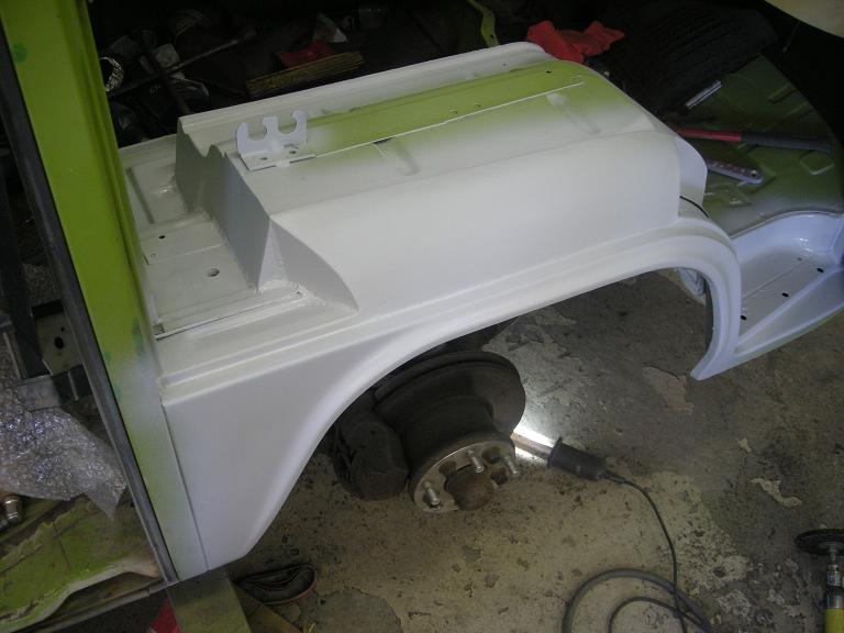

מתקדמים...
עשיתי קצת סדר בכל החוטים ברכב, פירקתי עוד מהפנים, חשפתי עוד חלודות :cry:, מצאתי כלי עבודה...
קצת תמונות -
למישהו יש מושג למה יש שלושה חורים במדרגה ? אני לא מדבר על הרקבונות ! -
וגם בזו -
קצת תמונות מתחת לקבינה -
הוצאתי את הארון המזוויע -
קצת שטויות שמצאתי -
זהו בנתיים, אני כבר מת לסיים את פירוק הרכב לטובת הפחחות, הרקבונות נורא מפריעים לי !,אני מפחד שהם יתפתחו ואז אני באמת אהיה בצרות.
אוטוטו מורידים מנוע וטנק דלק :-D.
בברכה אסף.
