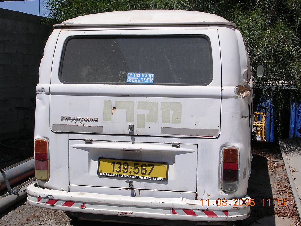

רפי, כנראה שבאמת קשה לאבא שלו לוותר על הרכב :lol:, תן לי לנחש באת עם מכונאי להניע את הרכב ונפגשת עם אלי שבמקרה זה אחי הגדול, אני הייתי באותו יום נורא עצבני בגלל המכירה, בסך הכל אני הייתי נגד ! :cry:.
לא קניתי את הרכב החלטתי לשחזר את הקמע של העסק !, כמובן עם כמה שידרוגים " קלים ", זאת חתיכת נוסטלגיה בשבילי -

שמע... לפי דעתי זה יוסיף המון לרכב אם תשחזר את הכיתוב של המקרו ביחד עם הציור. אבל זו רק דעתי.
בכל מקרה שיהיה בהצלחה, זה באמת רכב נפלא! :-P
יכול מאד להיות שזה מה שיקרה לבסוף, למרות שאני בדעה של תכלת ולבן. הרכב באמת נפלא שיא הפשטות !.

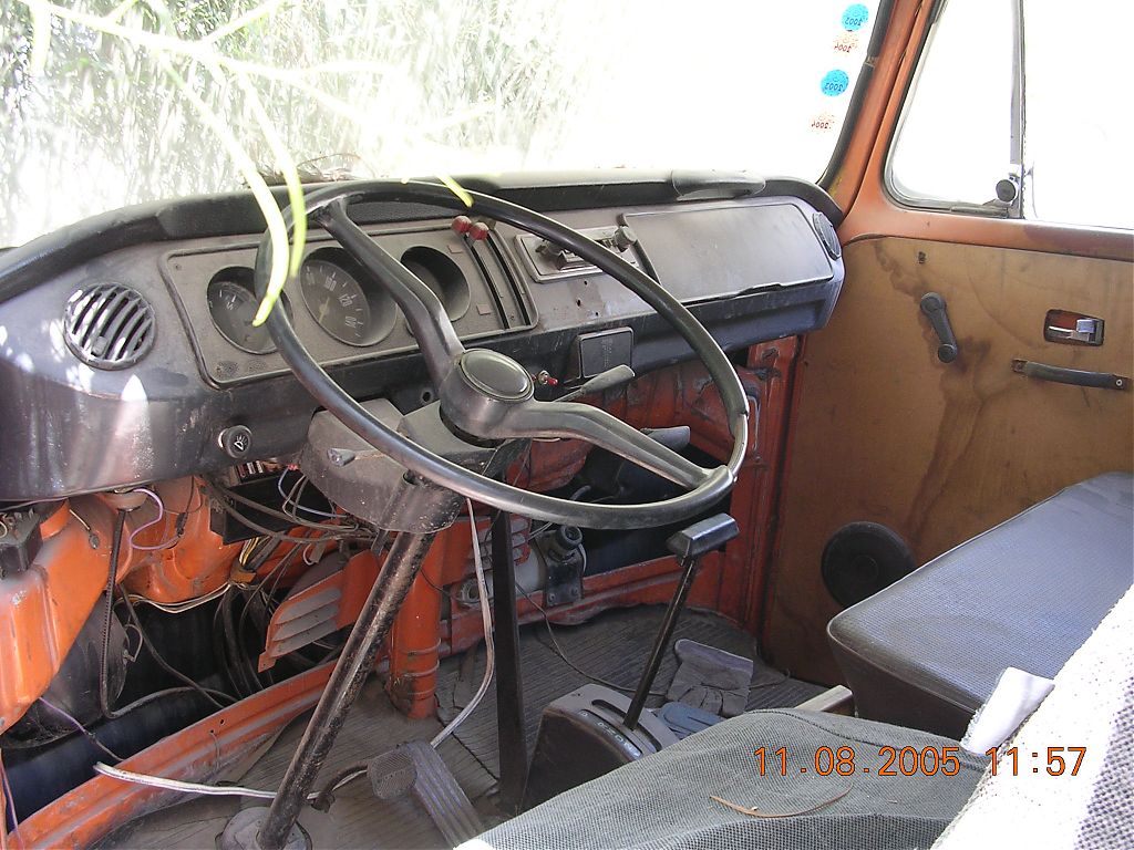

תמונות -
תא נהג -
אפילו בדש קדחו חורים :x.
יש חיווט שלא קשור לכלום ( לא מקורי ).
הדש התפוצץ מהשמש.

טוב נעבור לעיקר, רקבונות והרבה -
תא נהג, רואים את האספלט דרכו, כולו רקוב ודורש טלאי מלא.
החלודה אפילו התחילה לעבור לתא המטען -
נעבור לגג, זה לא בדיוק ריקבון אלא חלודה שטחית.
ויש גם ריקבונות בחיבורים - אלו הריקבונות הקשים.

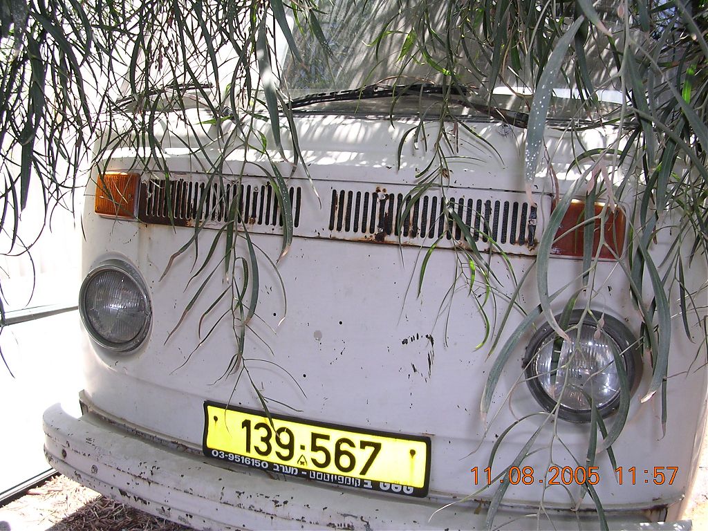

קצת מבחוץ -
בקיצור אחרי שהעברתי לכם תמונת מצב, יש לכם רעיונות ?
בברכה אסף
