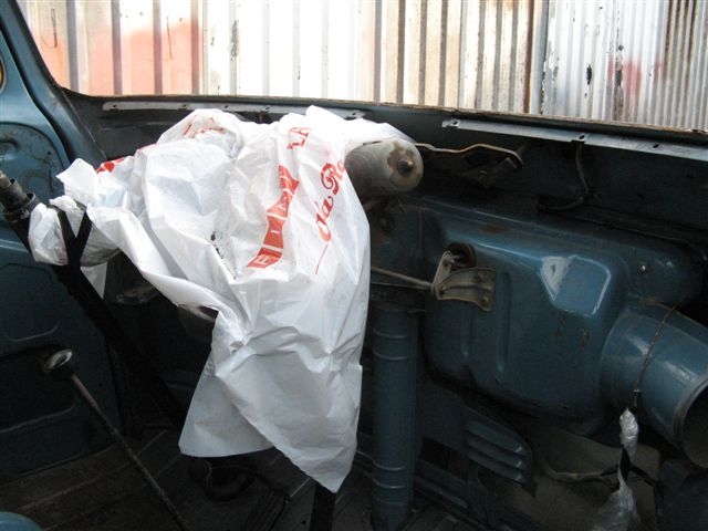

פירקתי את הדשבורד, תעלות מיזוג, ואת רוב הקבינה בגדול .
תוצאה -
יש חלודה אפילו בתעלות של "המזגן" -
נחשפו הרבה קומבינות של חשמל מאחורי הדשבורד -
כמה צחקתי כשראיתי את המנוע של המגבים :lol: -
דשבורד מפורק -
זה פשוט רכב שתענוג לעבוד עליו, הכל נגיש הכל פשוט וקל.

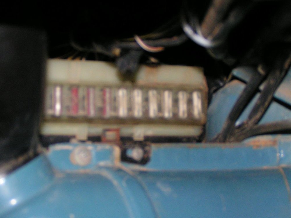

חברים, ברשותכם מספר שאלות, אנ מרגיש קצת תקוע.
המחסום בראש -
מה אני אמור לעשות עם כל החיווט ברכב ?, אני רוצה לארגן את הרכב לפחח !,
אם אני מנתק את כל תיבת הפיוזים, החשמלאי רכב יסתבך בחיבור התיבה מחדש ?
אני ממש בדילמה, אם אני יכול לפרק את תיבת הפיוזים, או לעטוף את כל החיווט + תיבת הפיוזים ולדחוף אותם לאיזו פינה ?
אני חייב לפנות את כל הרצפה הקידמית, ולחתוך אותה כמה שיותר בצורה שלמה :twisted:.

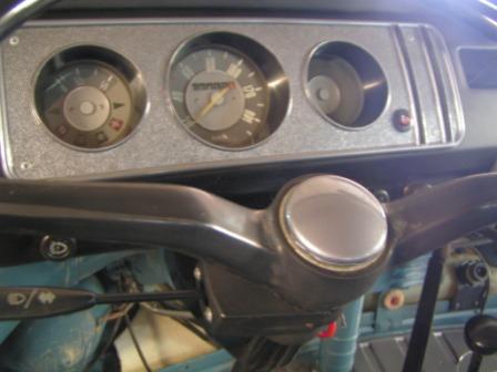

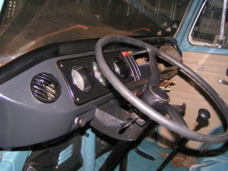

איך אני מפרק את ההגה + מוט ההגה ?
איך אני מפרק את כל הפלסטיקה מסביב לתיבת ההילוכים האוטומטית ?, פירקתי את שתי הברגים שמחוברים לידית העליונה, היא לא יוצאת !, את הפלסטיקים מסביב אין לי בעיה לפרק אבל הידית עצמה מפריעה להשחיל את כל הפלסטיקה החוצה.

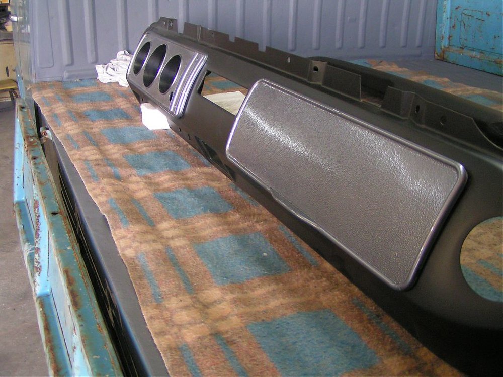

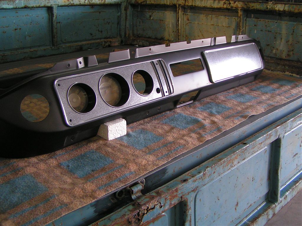

שלום אסף קבל כמה תמונות של שיפוץ לוח שעונים שעשיתי לבד.אתה מוזמן ליצור קשר טלפוני אני יכול לתת הרבה טיפים בנושא בהצלחה.0522284094

במידה ותרצה פחח אומן צור קשר .תוכל לראות מכוניות שהוא עשה ועושה לי

איך אני מפרק את ההגה + מוט ההגה ? - הוצאתי את האום מתחת לצופר, ההגה לא זז.
בברכה אסף.
בברכה אסף.

לניתוק גלגל ההגה מהמוט, צריכים שני אנשים לא מיומנים, או אחד מיומן...
אחד מיומן, ידאג שהאום שמחזיק את המוט למקומו, ישאר מוברג, כמעט עד הסוף, כדי למנוע העפת גלגל ההגה לפנים. הוא ידחוף עם הברכיים שלו את ההגה כלפי מעלה וידפוק עם פטיש גומי/אוקולון, על האום, כלפי מטה. גלגל ההגה, "יקפוץ" למעלה וייעצר על ידי האום המוברג.
שני אנשים לא מיומנים, אחד ימשוך ויטלטל קלות, את גלגל ההגה כלפי מעלה והשני ידפוק בעדינות עם פטיש, על חתיכת עץ, על האום המוברג, כלפי מטה....

ההגה הזה מייאש אותי פיצצתי לו את הצורה מכל הכיוונים והוא לא יוצא, האם ניתן לנתק את כל תיבת ההגה מהמוט הגה ?
3 ימים אני מנסה להוציא את ההגה הזה, פשוט מטמטם !
בברכה אסף.
אסף לאט בלי עצבים
תבריג את האום חזרה לא עד הסוף
כך בוקסה גדולה יותר מהאום ותדפוק עליה בעדינות
תוך כדי הרמה עם הברכים
לאט לאט גם אם זה יקח כמה ימים בסוף זה יצא

ישי, יוסי - חברים היום בשעה 4 לפנות בוקר חזרתי לדפוק, התייאשתי לגמריי מהדפיקות ומהכוויות קור :neutral:.
אני הולך בכיוון של חולץ הגה. זה לא נראה לי כזה בעייתי !.
עוד עצה שנתנו לי -
שאלתי את הפחח שכן שלי על הבוקר על הבעיה והוא אמר לי לחמם את מוט ההגה ואז לנסות לשלוף אותו, לדבריו זה צריך להיות יותר קל, אני לא מבין למה :???: ? , כשמחממים מתכת היא מתרחבת אז איך יהיה לי יותר קל ?

תדאג לכלי יעודי מתאים ותחלוץ את ההגה ב-3 דקות , ואז תצחק על עצמך.
http://www.jeepolog.com/forums/showpost.php?p=61878&postcount=10
*** אל תחממם ! זה נכון לציריות ולא להגה !
