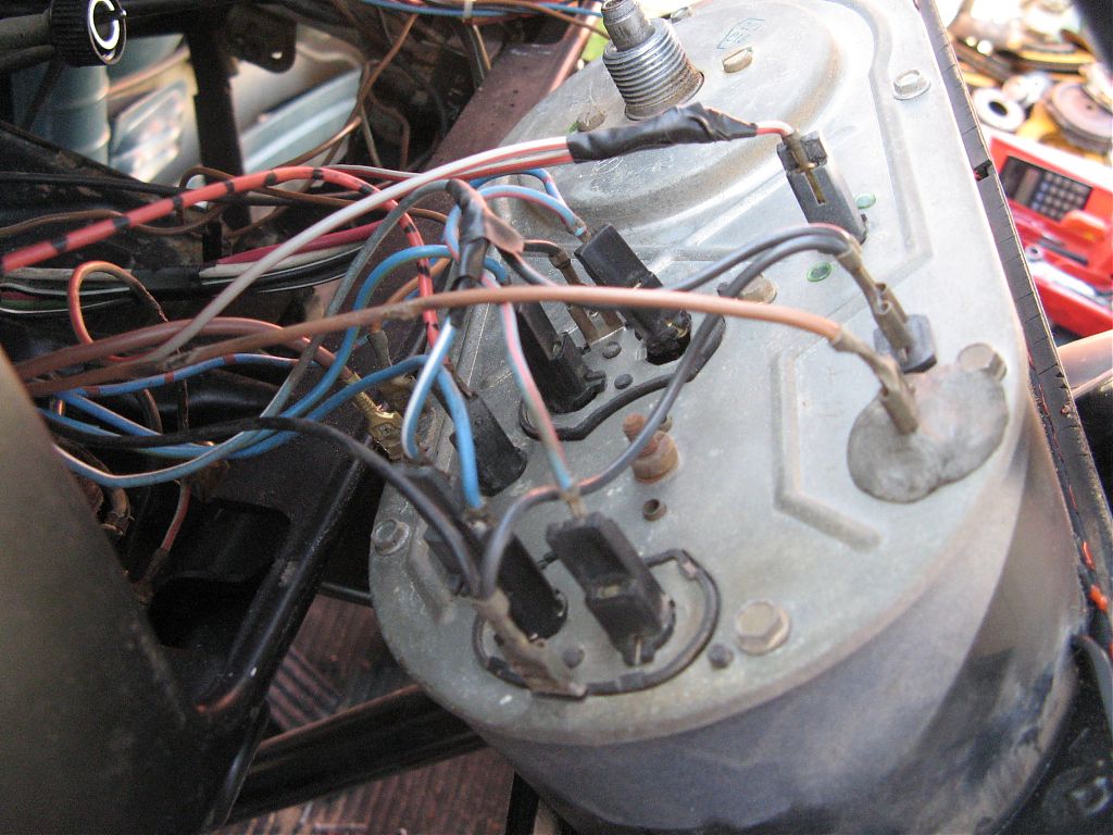

רציתי לפרק את הפנסים הראשיים והווינקרים - הברגים מסתובבים על ריק :-(, יש למישהו רעיונות ?

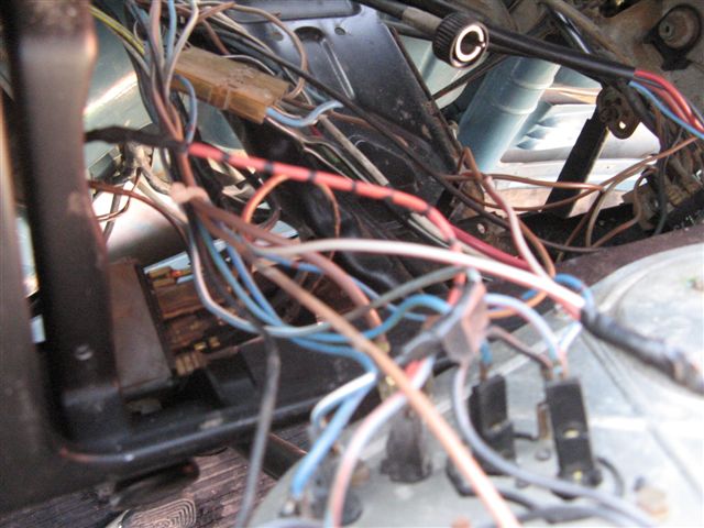

יש המון בלאגן בחוטים, המון קומבינות בוצעו ברכב הזה :cry:.
צילמתי קצת תמונות -
יש קצת חלודה מאחורי הסקאלה, אני חייב לפרק את כל הדש - אם יש למישהו מדריך, אשמח לשיתוף בידע.
כמות החוטים נורמאלית ?
סימון החוטים -

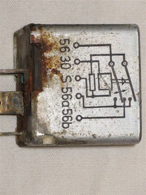

ואני אשמח לדעת מה החלק הזה :?, מחובר אליו רק חוט אחד בלבד - נראה לי כמו קומבינה :cry:.
בברכה אסף.
מהיכרות שלי עם החלק ( לא הזה ספציפי ) אך גם במיני שלי קיים כזה
ובהתבסס על צורתו הייתי אומר שזה FLASHER UNIT אך אני אחכה למקצועים יותר שיגיבו
נראה כמו ממסר שביטלו אותו, אבל חכה לבעלי הטרנספורטרים שיגיבו.
"זול וזוגלובק - שניהם מתחילים בזין, ובשניהם תקבל נקניקיה"
חיפושיות 73-74

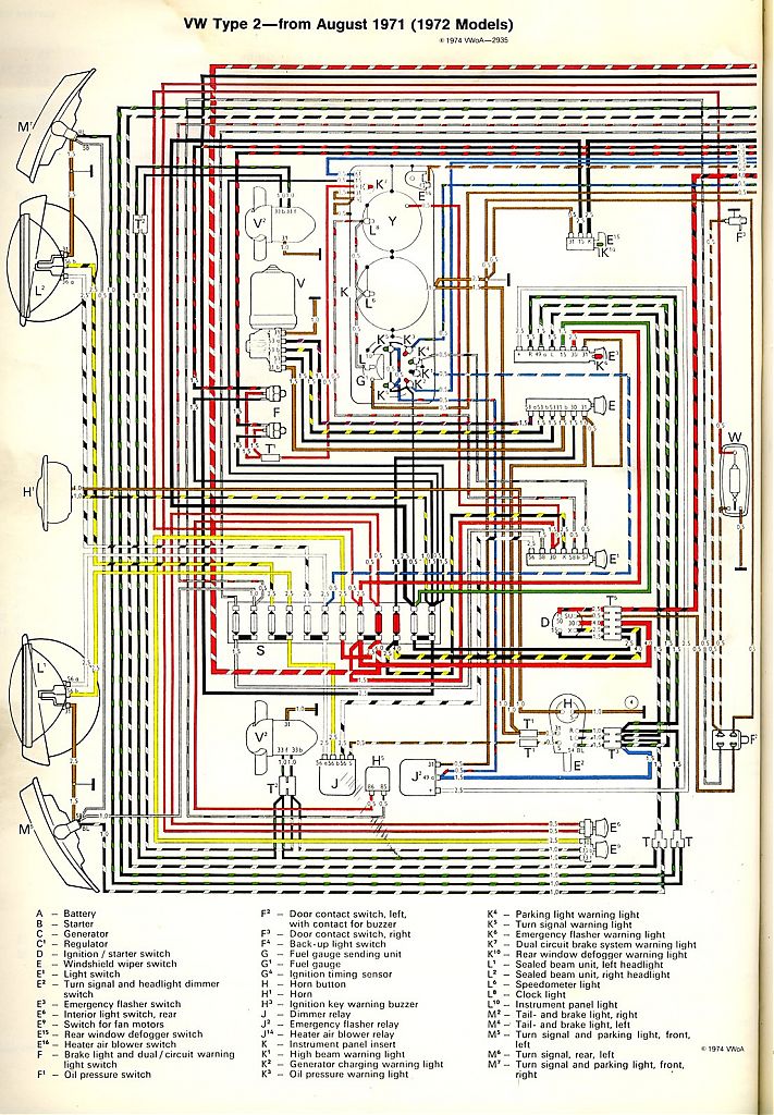

מדובר בקומבינה של ממסר אורות גבוהים שבוטלה
להלן תמונה של הממסר הנכון
מזכיר לי חלק מהפרוייקט שהיה לי
תדאג לצלם כמה שיותר את החיווט או שתלך לפי השירטוט
ותעקוף את כל הקומבינות
בהצלחה יוסי דניאל
בהצלחה יוסי דניאל
יוסי, תודה רבה ! :mm_yeah:.
תרשים החשמל זה בדיוק מה שהיה חסר לי :-D, מגניב לגמריי.

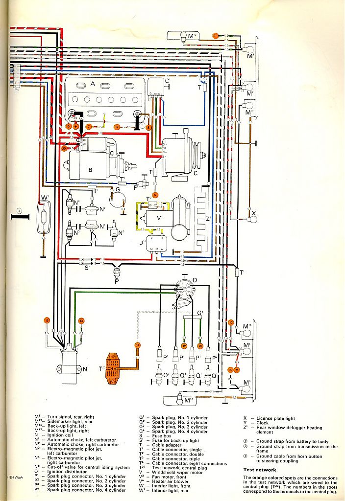

לגבי תרשימי חשמל- אתה יכול להעזר בזה:
http://www.thesamba.com/vw/archives/info/wiringt2.php

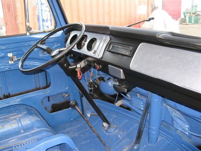

יש התקדמות :-D.
פירקתי את הדשבורד, תעלות מיזוג, ואת רוב הקבינה בגדול .
תוצאה -
יש חלודה אפילו בתעלות של "המזגן" -
נחשפו הרבה קומבינות של חשמל מאחורי הדשבורד -
כמה צחקתי כשראיתי את המנוע של המגבים :lol: -
דשבורד מפורק -
זה פשוט רכב שתענוג לעבוד עליו, הכל נגיש הכל פשוט וקל.
