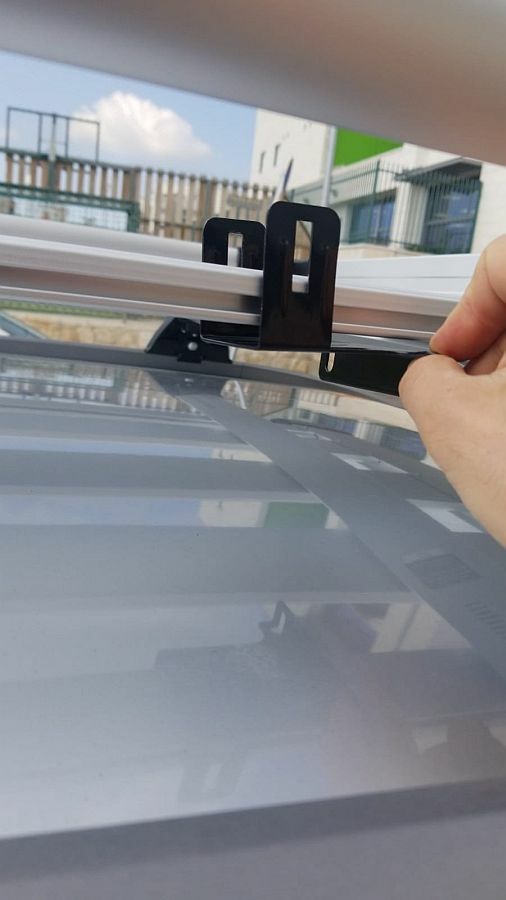

בנתיים אלתרתי פיתרון: הלכתי לחנות חומרי בניין, קניתי שם פסי ברזל 15 ס"מ מהסוג שמשמש לחיבור קורות עץ או כיו"ב, הידקתי אותם ואת הקורות והעריסה יחד בברגים מסיביים, שמתי אום כפול עם שייבה לאבטחה, וזה יחזיק לפחות עד שאקנה קיט מקורי קצת יותר יפה. -

לא הבנתי. אם אני משחיל את תופסן ה-T לתוך הגומי של הקורות רוחב הוא ייכנס (ויזיז את הגומי ואני לא בטוח שזה טוב), אבל מה יחזיק אותו במקום? אני לא אוכל להבריג אותו מתוך הקורה עצמה. -
שלום לכולם, אם זה לא הפורום - אני מתנצל. בכל מקרה, התקנתי מסילות Whispbar אירודינמיות של יאקימה, ואני רוצה להתקין עליהן עריסה. קניתי עריסה מדגם 'הוריקן' (מאותה חנות שקניתי ממנה את המסילות) וכשבאתי לחבר - אני לא מצליח. במקום תופסן בצורת U שציפיתי לקבל הגיעו תופסני T שאני לא מבין איך אמורים לחבר אותם. שאלתי את החנות בטלפון אבל או שהם לא הבינו אותי או שאני לא הבנתי אותם. אשמח לעזרה. תמונות מצורפות להדגמת הבעיה. תודה!
