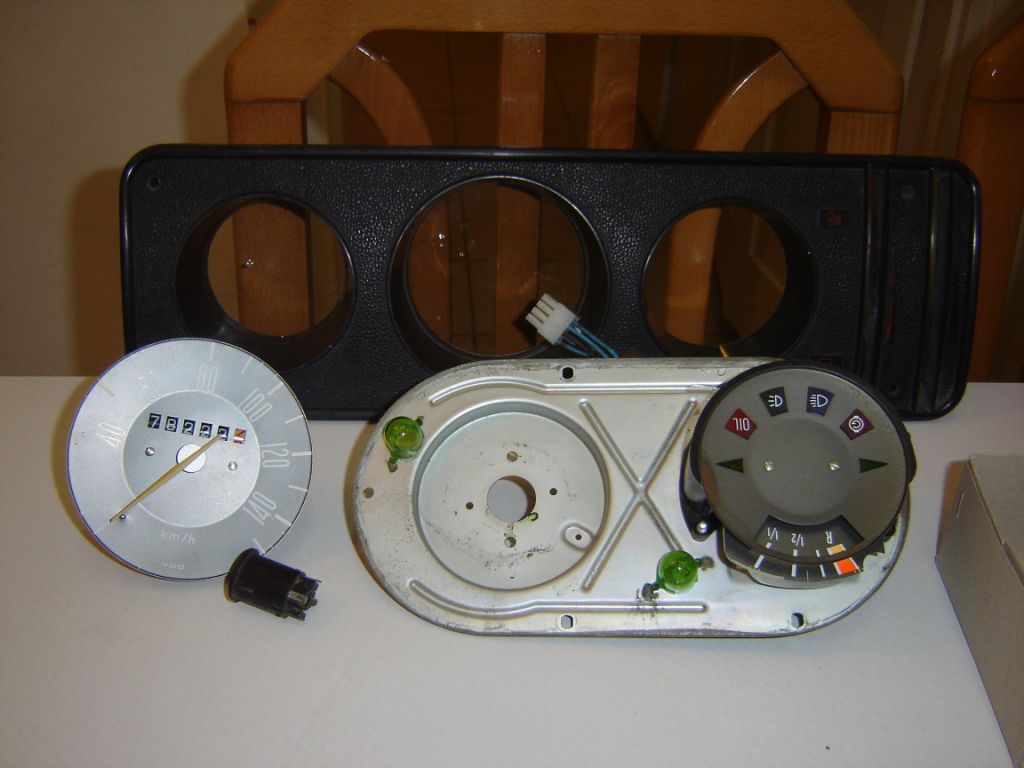

הי, אני צריך לצבוע את לוח השעונים העשוי פלסטיק קשיח עם אפקט התפוז (נימים). אל דאגה, אני אנסה כל שיטה וצבע על שפן ניסיונות לפני שארד על הלוח... יש אפשרות לפרסם תמונהשל האריזה בה השתמשת? כמו כן, מה שם החנות? (אין הרבה חנויות תחביבים בחיפה. פה עובדים בנמל וישנים מוקדם ) תודה

השעון אצלי בטוח גמור. חפרתי בסמבה ומצאתי רק את זה: NOS VDO Fuel Gauge in original box with VW logo and nr 311 919 033 D http://www.thesamba.com/vw/classifieds/detail.php?id=768389 נראה לך מתאים? (קצת יקר, אגב)

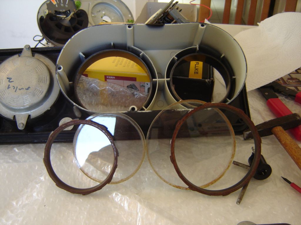

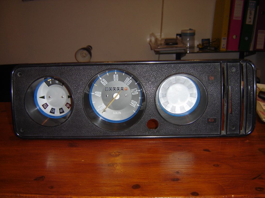

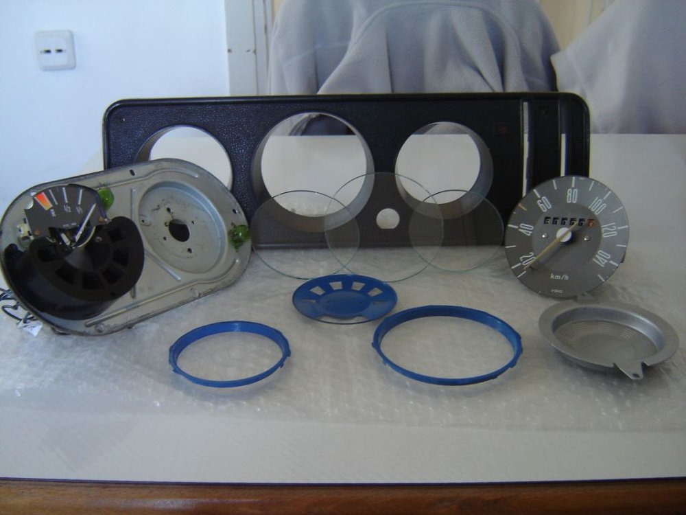

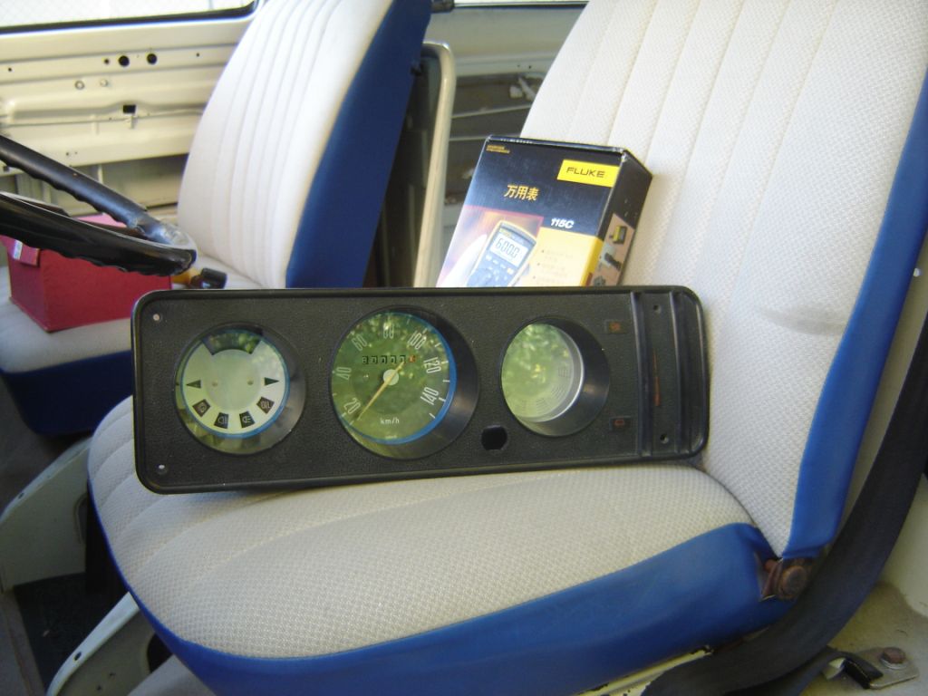

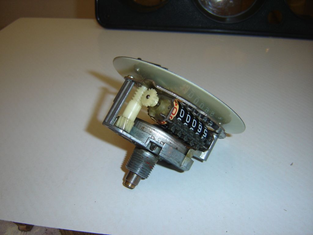

אחרי שהוצאתי את לוח השעונים, ניקיתי את הליכלוךשהצטבר בגלגלי השיניים של מד המרחק, הבחנתי שגלגל השיניים שיושב על הציר של הגלגלים מודדי המרחק סדוק. הדבקתי אותו (עם לוקטייט חזק) לציר (לא נראה לי שזה יחליק, כי גם ללא הדבק זה היה סביר) וקיבלתי מד מרחק עובד! מאחר שכבר פירקתי את רוב לוח השעונים, החלטתי לנסות לשפץ אותו. בחרתי להשאיר את הטבעות בצבע של צבע היסוד הכחול משום שזה מתאים לריפוד הכסאות ולצבע החיצוני. להלן התהליך והתוצאות לשיפוטכם: לאחר שראיתי ש הטבעות הכחולות יפות, הוספתי פס כחול גם בממלא המקום (תמונה אחרונה). עכשיו לשאלה: אני רוצה לצבוע את הפלסטיק (יעני לחדש\לרענן), שמעתי וקראתי על צבע הסנדלרים וגם על צבע עם מקשה מה מומלץ? מה זה מקשה לצבע? איפה משיגים את זה? המון תודה לעונים אה, אה וגם מד הדלק לא עובד (אני לא יודע אם הSENDER בסדר או לא, אבל בטוח שהמד דפוק) יש להשיג כזה?
