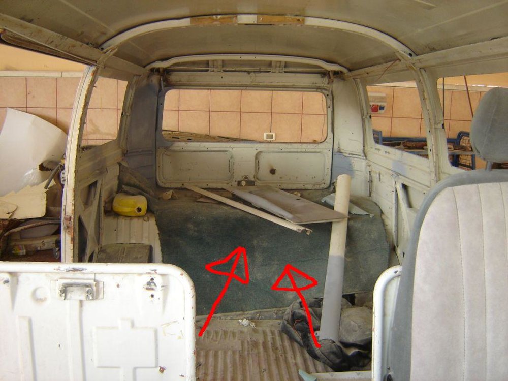

היי STAS ואיתמר, אני מצרף גם תמונה (מתחילת השיפוץ) של מבט מכיוון הנהג לכיוון המנוע. אני סבור שאני מבין על איזה אזור דיברת (הוספתי חץ) לגבי החומר או משפחת החומרים עליהם המליץ איתמר, זה היה הכיוון שחשבתי עליו עד שביקרתי בפורום וראיתי את נושא היריעות. כשראיתי את האפשרות ליריעות התלהבתי כי זה נראה דק ונוח יותר ליישום... -

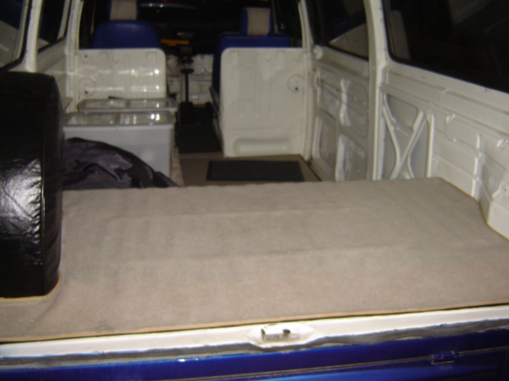

ראשית, תודה על התגובות. STAS, תודה רבה על המידע, זה מאוד עוזר . לגבי התזה נראה לי קשה (נכון?) ואני רוצה לעשות בעצמי. אני מצרף תמונות של האזור שבו חשבתי להוסיף בידוד, זהו אזור הרצפה שלדעתי לא חם מידי כי הוא מעל המנוע ולא פנים התא. קצת מידע: האוטו עדיין ערום מבפנים ולכן הוא ממש רועש (כמו תיבת תהודה) אני אתחיל עם בידוד מאחור. כמו שרואים כבר שמתי שטיח (ליופי לא חשבתי שיעזור בבידוד). בשטח הרצפה המרכזי יש עץ בעובי 15ממ ועליו ספוג ואז שטיח, מעל המנוע רק שטיח. שאלות: 1. כפי שנראה בתמונות, אני צריך את האופציה של פתיחת מכסה המנוע הפנימי לכן הבידוד יהיה מ2 חלקים אחד על הרצפה והשני על הצוהר. אפשר יהיה לבצע את האיטום כך? 2. האם לדעתך אני צריך את הקיט היעודי למנוע, היכול "לעבוד" בסביבה חמה במיוחד (HOODLINER של DYNAMAT. או הMOTOR MAT\PRO של SECOND SKIN) או שאוכל להסתפק בחומר בעל סביבה חמה אך לא במיוחד (dynamat Extreme , והDamplifier PRO)? GOPS, לשאלה לגבי נפח המנוע, 1800 ותיבה אוטומטית. -

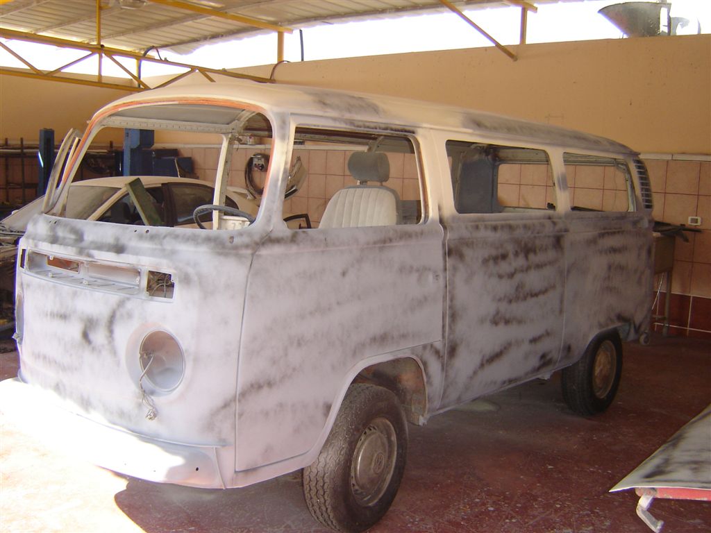

שלום לכולם, אבא שלי (אפי) ואנוכי (שרון) משפצים מזה כשנה טרנספורטר שנת 73 שנרכשה באילת בינתיים ביצענו שיחזור קומפלט לדלת ההזזה שהייתה נופלת!!! בניסיון פתיחה/סגירה והיום נסגרת בטריקה קלה. טיפלנו טיפול ראשוני במנוע (צינורות דלק, מסנננים וכו) טיפלנו בחשמל הרכב אורות רוורס, ברקס, איתותים בוצע ריפוד שני המושבים הקדמיים ושטיח בכול האוטו במוסך חיפאי ביצעו פחחות וצבע אא של כל הרכב, על הדרך הוחלפו כל אטמי החלונות והפתחים. כרגע אנו מתלבטים לגבי עיצוב הפנים ושיפוץ המנוע (עוד לא יודעים מה כדאי קודם כי האוטו נוסע ואני מת עליו ) נשמח להכיר וליצור קשר עם אספנים/משפצים על מנת להחליף דיעות, לקבל טיפים, למצוא חלקים, לנסוע יחד וסתם להחליף חוויות אפי ושרון
