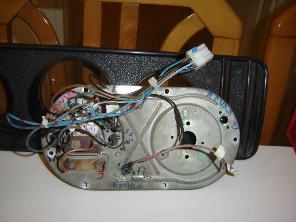

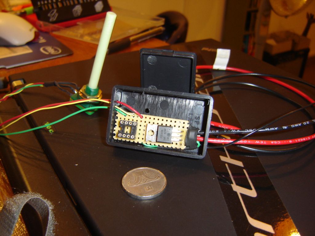

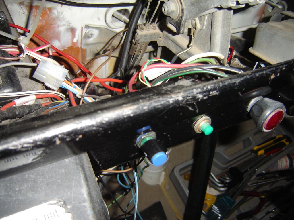

לאחר שהחלטתי לשפץ את מע' החשמל בעצמי ניגשתי לעבודה. התחלתי מהתאורת לוח המכוונים ותיבת בורר ההילוכים האוטומים. כמובן ששתיהן לא עבדו. החלטתי להוסיף אפשרות של עמעום האורות (אם כבר-אז כבר) הוצאתי את לוח המכשירים ועל הדרך שמתי לו קונקטור של 8 פינים (ראו תמונה) כך שיהיה קל לפרק אותו כל פעם בחנתי את הנורות, הבנתי שהבעיה שם היא אדמה גרועה שאמורה להגיע מגוף הלוח דרך מגע בבית הפלסטיק לנורה. הבתים נשחקים מהכנסה והוצאה להחלפת נורות שרופות והמגע נהיה מעפאן משהו. הלחמתי חוט למגע וחיברתי אותו לגוף עם סופית (את הבתים חיזקתי למקום עם קצת אפוקסי) ויהי אור! פתחתי את הקונסולה של ההילוכים (האמת, היה פתוח מאז הסרט של הקיק דאון.) יש שם 2 נורות. החיווט היה מחותק (=מחובר בנתק) מהבתים לתיבת הפיוזים ובין שני הבתים. אגב: 2 הבתים היו מחוברים בטור!!! כן גם בשירטוט האורגינל זה כך. זה מה שגרם לי ללכת על עמעום, אמרתי לעצמי שאולי נורות ה- 1.2 וואט נשרפות כל הזמן אם הן בהספק מקסימלי ולכן הלכו על טור. אני הולך על מקביל ועם עמעום. בניתי עמעם (ראו שרטוט) (לא רציתי סתם פוטנציומטר להספק) מטרנזיסטור PMOS כמה נגדים (קצת חישבתי ערכים וקצת ניסוי וטעייה) ופוטנציומטר פשוט. הוספתי דיודת זנר כדי לא להיות מושפע ממתח אספקה ביחס גבוה. שמתי לו קונקטור וצלעות קירור לטרנזיסטור וארזתי בקןפסת זיווד קטנטנה חיברתי לאוטו (ראו תמונה), היה שם איזה חור בדשבורד, כאילו מיוחד לפוטנציומטר של העמעם. עובד חבל על הזמן ודי מתעלם משינויי אספקה (מבטיח להביא תמונות של התאורה בחושך). בהמשך אעדכן לגבי הספידומטר ומד הקילומטרים (יש לי כמה שאלות) אגב צמת החשמל הגיעה לה מBUS DEPOT בינתיים

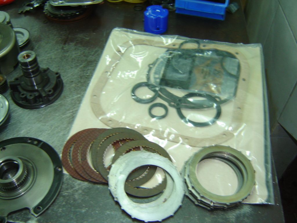

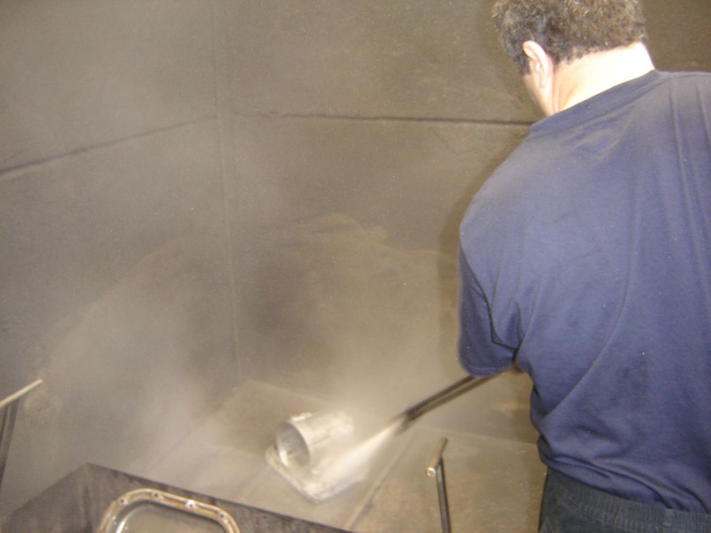

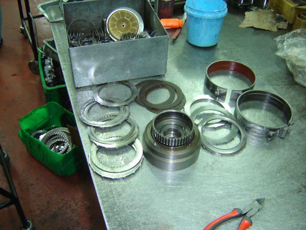

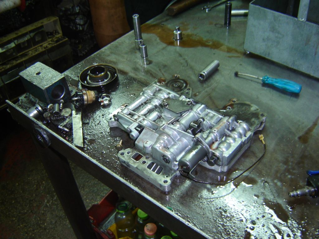

הגיר האוטומטי שופץ! האוטו נוסע פיצוץ! הנה קצת תמונות שצילמתי אצלו: מי שישאל אותי, יקבל המלצה חמה חמה לפנות ליוסי המומחה מגירומטיק. מקצועיות ויושר מעל הכל. לגבי החשמל, התחלתי ואני אעדכן בהמשך...

החלטתי לשפץ את מערכת החשמל בעצמי. ההחלטה נפלה אחרי שהכנסתי את האוטו לשיפוץ גיר אוטומטי בגירומטיק. מה הקשר? נכון? סבלנות, זה יבוא מיד. ובכן: כפי שכתבתי בטופיק נפרד (http://www.carsforum.co.il/vb/showthread.php?t=295163) הגיר הפסיק לעלות לשלישי לפני חודש. לפי המלצת הפורום והספר שיחקנו עם הגוברנר: הוצאנו פירקנו, ניקינו, הרכבנו (ושרפנו עוד שבת ). הגיר מצידו רק צחק (כנראה דיגדגנו אותו) אבל לא התרגש ולא נכנס לשלישי. הבנו שהגיר הוא חידה וכזה ישאר... בגירומטיק לאחר הבדיקה נאמר לי שהבעיה כנראה בביפנוכו של הגיר ושאני אכין (לא בכנראה) את האלפיות . עכשיו לקטע המענייין (כמעט הקשר): בדיעבד , ישנה אפשרות שהתקלה בגיר קשורה לבעית חשמל (לא בהכרח ואולי לא ישירות אבל אולי נגרם נזק\עומס מתמשך שהוביל להרס של חלק). אני אפרט 4 עובדות כשהאחרונה שנתגלתה ביום שבת מתחת לאוטו קשרה את כולן הפילה לי את האסימון וחשכו עיני: עובדה א (האחרונה שגיליתי): שכשנכנסתי מתחת לאוטו לפרק את הגוברנר גיליתי שהחוט לקיק דאון סולונואיד ישב על ההינע (עקב חיווט מעפן), הבידוד נשחק כולו והחוט נוגע בציריה (מינוס להזכירכם) עובדה ב: (מלפני שבועיים) הקיק דאון סוויץ לא תקין, הוא נסגר לא רק בלחיצה עד הסוף על הגז ולעיתים לא ממהר להפתח. עובדה ג: במשך תקופה ארוכה, בנסיעה בשלב המעבר לשישי הגיר היה קופץ בעדינות בין שני לשלישי עד שמהירות הנסיעה עלתה. עובדה ד: לפני חודשיים התחיל פיוז 11 (אחראי בעיקר על האיתות) להשרף באופן אקראי וללא קשר להפעלת מעגל כלשהו. זמן רב חשבתי שהפיוז נשרף בתוצאה מבעיה באיתות או בלוח מכשירים. היו שם המון פיצולים ואילתורים ניתקתי מעגלים עד שהגעתי למצב של איתות עובד ולא היו קצרים. אחר כך גיליתי (לפני שבועיים) שהפיצול המקצר הולך לידית הגיר ולסוויץ קיק דאון ומשם אחרי הסוויץ לסולונואיד ועכשיו לתעופה בחקירה (או חקירה בתעופה אם תרצו ) איך שראיתי את החוט נוגע בהינע חשכו עיני, הבנתי שהשילוב של הקיק דאון סוויץ המקולקל והחוט שנוגע שגוף, דאגו להעביר באופן אקראי בהתאם לנגיעות בדוושה (+) מפיוז 11 לגוף ולשרוף את הפיוז. אך האם העובדה שהסולונואיד קיבל (-) כל הזמן דפקה את הגיר? לא נראה לי משום ש (+) פוקד על קיק דאון ו(-) לא עושה כלום. מה אתם אומרים? אבל (וכאן אני אכה על חטא הרבה) עשיתי 1+1 עם המשחק בין שלישי לשני: לפני שהבידוד נשחק הסוויץ לגמרי היה נותן פקודות קיק דאון אקראיות לגיר ואז החוט המבודד חלקית מקפץ על ההינע והסולונואיד מקבל +\- ומקפיץ שני\שלישי בהתאמה. כשהמהירות גוברת, הגוברנר (כנראה) מנצח ונשאר בשלישי. מה אתם אומרים? אולי הפקודה הסוטרת דפקה אותו? אולי? הנה הקשר: אני חייב לשפץ את החשמל בעצמי! למה? 1. אני מבין בזה ויכול (מהנדס חשמל+חוש טכני לא רע) 2. זו המערכת היחידה שאני יכול להבין בה בעצמי עד הסוף 3. מלא תקלות יכולות להתחיל או להמנע בתלות במערכת הזו 4. יש עוד כמה תיבות חידות באוטו שעל מנת לתקנן אאלץ לשלם למומחים לכן אוכל לחסוך כמה אלפיות 5 והכי חשוב: אם אני אעשה לבד, אני אכיר את כל המערכת והאוטו. בהודעות הבאות אשמח להתייעץ איתכם להתלבט ולספר על התהליך

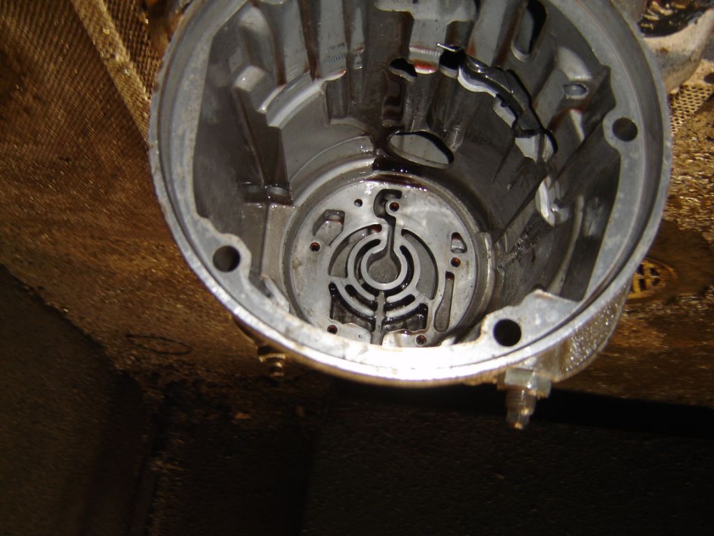

גם לאחר הוצאת הגוברנר, פירוק, ניקוי והרכבה, לא נפתרה התקלה . האוטו בידיו של יוסי מגירומטיק החל מהבוקר. אני אעדכן לגבי ההתפתחויות כבר בשירשור של שיפוץ האוטו. -

עדכון קצר: שמתי תוסף של BG לגיר אוטומטי ונסעתי קצת כ 10 דקות. ההילוך השלישי לא נכנס. נכנסתי מתחת לאוטו וזיהיתי את הגוברנר (כמו שרשום בספר) קצת לפני ומעל היציאה להינע השמאלי. הוא או הבית שלו מוחזק עם קפיץ כזה ונראה לי שגם בורג. אסף, אתה ממליץ שנפרק את זה לצורך ניקוי. עם מה לנקות (חומר כלשהו) ועד כמה לייבש? אם הולך לאיבוד שמן בתהליך, זה שמן של התיבה או של ההניע הסופי? (על מנת שאדע איזה ואיפה להוסיף) תודה רבה -

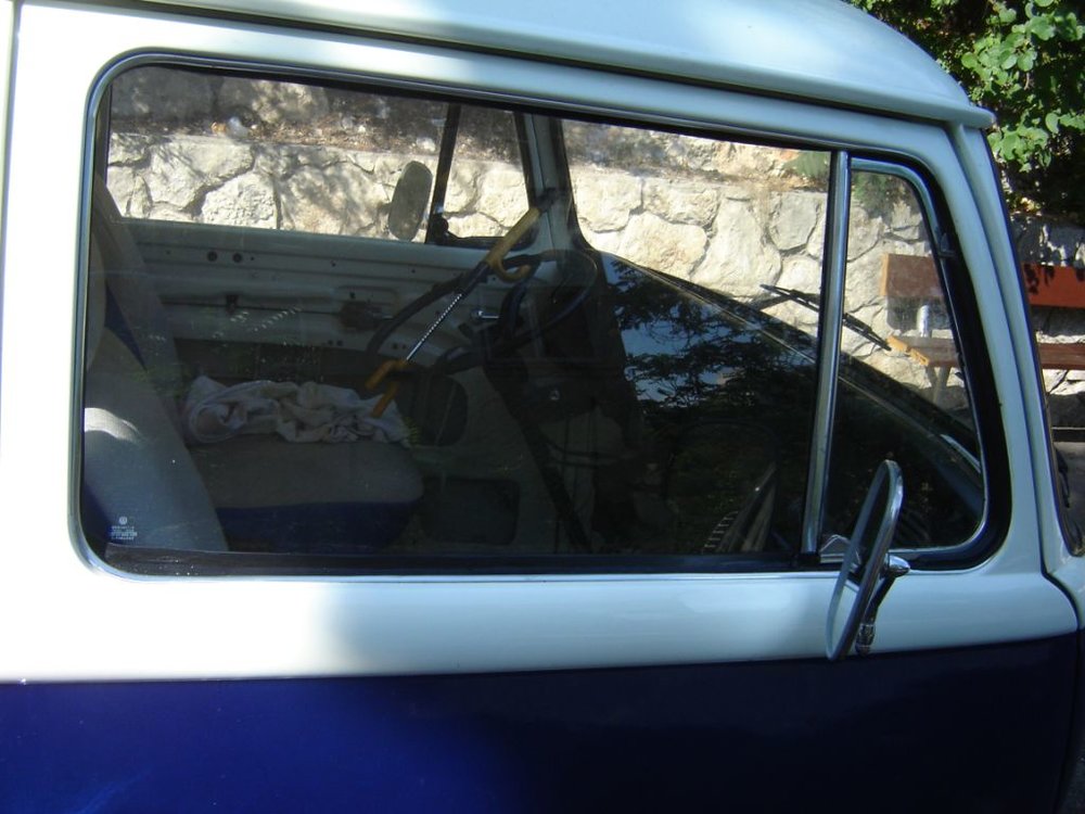

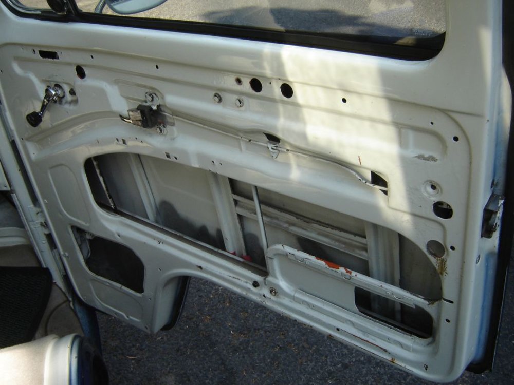

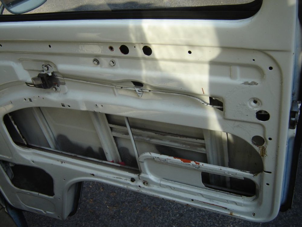

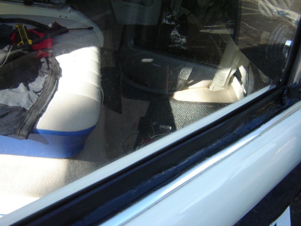

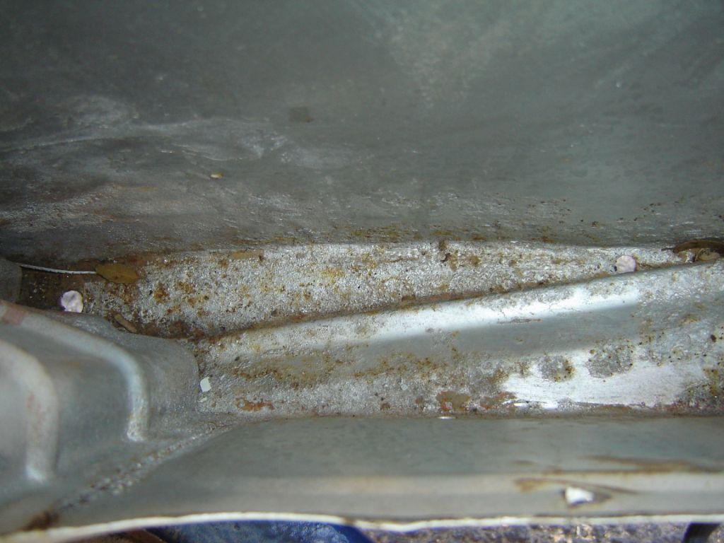

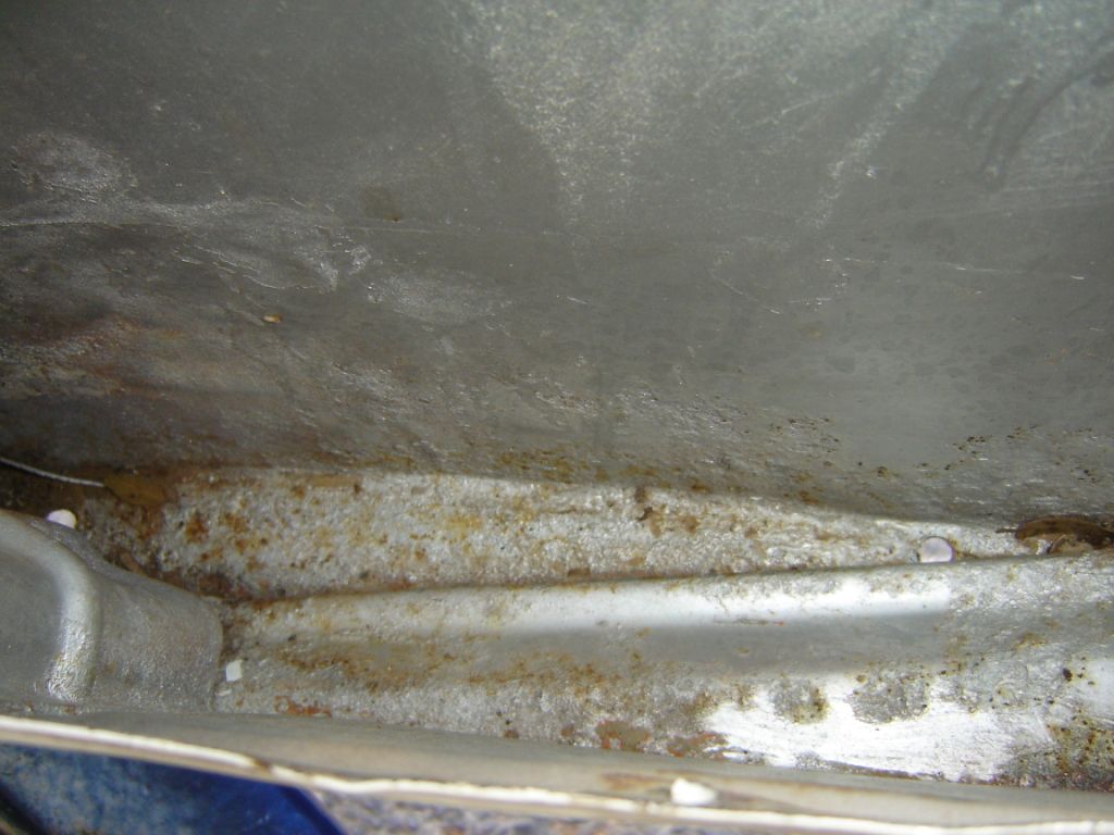

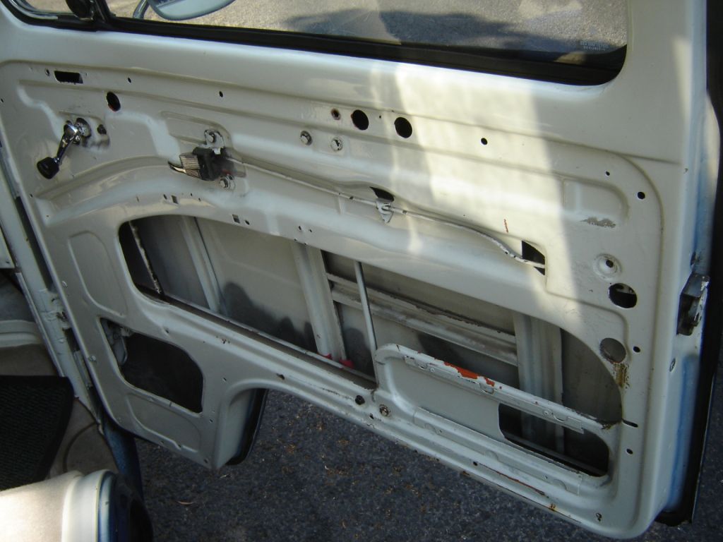

תודה לגבי השרשור שציינת אכן הוא עוזר (אף על פי שיש שם ויכוחון לגבי יעוד הניילון) אגב, אסף.ק הוא מקור מעולה וידוע לפתרון בעיות מכל הסוגים. אכן יש לי בעיה עם הגומיות התחליפיות של VW ומלא מים נכנסים. אני אתאים גומיה אחרת שתמזער את החדירה. לגבי החלודה, עכשיו כשאני מבין שמעט מים אמורים לעבור ולהתנקז, אני אתקוף אותה עם שיוף, אולי גם ממיר חלודה כי הגישה שם נוראית) ואתן שם צבע. -

אהלן אני לא מצליח לאטום את דלתות הנהג והנוסע למים. כניסת המים בין גומית החלון לחלון וכן מהחלון המשולש. נכון, גומיות החלון (שבאות יחד עם כל מסגרת הניקל: דוגמא http://www.busdepot.com/details.jsp?partnumber=211853321B) שרכשתי בארץ ממש אינן מתאימות ויש רווח עצום בינן לבין החלון. אבל גם לאחר התאמות משוכללות לא בא לציון גואל. (אגב אלו בדוגמא מבטיחות התאמה טובה יותר). מים נכנסים כמעט ברמה של CC ל CC (מיוחס לכמות המים שנוגעת בחלון). בשיחות עם מבינים ומוסכניקים (מוכרים) נאמר לי שמים אמורים לעבור דרך הדלת בכל רכב ושניילון עבה מאחורי דיפון הדלת מנתב אותם לניקוז בדופן התחתונה של הדלת . הלכתי לבדוק בC4 שלי בGALANT של אבא וגם בסתם מכוניות שחנו בחוץ (אל תכעסו רק קצת מים ) ואכן נראה שחלק מהמים יורדים לתוך הדלת ויוצאים מאיזשהו ניקוז. אבל ניכר שחלק גדול לא מצליח להכנס. אין לי ידיעה רק ניחושים לגבי היכן אני אמור לשים את הניילון האמור. רציתי לבקש עזרה בנושא. התייחסות כללית, תמונות מרכבים שלכם (טרנספורטרים וחיפושיות ואחרים) ולפתח את הנושא עד לפתרון. צירפתי תמונות כולל צילום חורי הניקוז תוך הדלת. אגב, אני מתכנן ללכת לפרוקייה/זגגייה ולקנות כמה וכמה גומיות חלון של מכוניות חדשות שנראה לי שיתאימו יותר מה"אורגינל" ולהתאים אותן לאוטו. אבל הבעיההעקרונית עדיין קיימת
