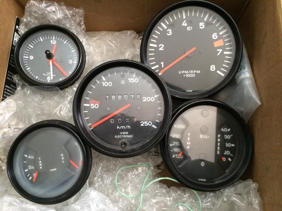

  2. למכירה: סט שעונים מלא של פורשה 911. ספידומטר בקמ״ש, מאוד נדיר. כולם במצב עבודה. קניתי אותם לפרוייקט שלא יצא לפועל, ולכן אני מוכר. מחיר 3,500 ש"ח, גמיש מעט. טלפון: 050-5944866

  4. יבגני ידידי (kilshtok), זאב, ו-Porsche_Dude7. המון תודה על המילים החמות! אני שמח לראות את ההתענינות בתהליך. בימים האחרונים הגיעה עוד חבילה, בולם הגה של "koni", והשלמת סט השעונים. השעונים שהגיעו: שעון דלק 52מ"מ, שעון סל"ד 80 מ"מ, ושעון סיפדומטר 80 מ"מ.. (80?! הזמנתי 100מ"מ!) אז כרגע ישנו שעון אחד שיכול למלא את חלל ה-80 מ"מ, אחד מהשעונים לא יישאר ויוחלף בגדול (125 מ"מ כדי למלא את מיקום הספידומטר המקורי). אופציה א': להשאיר את שעון הספידומטר הקטן (80 מ"מ) ולמקם במרכז שעון סל"ד של 911 משנות ה-90 ומטה. אופציה ב': להשאיר את מד הסל"ד 80 מ"מ ולהחליף את שעון הספידומטר לזה של פורשה 911 שימלא את המיקום במרכז. הזיכוי הכספי על הספידומטר יהיה גבוה, אך גם הקניה הספידו' של ה-911. ובהתאמה, הזיכוי לסל"ד זול יותר עם קניה במחיר נמוך. אני בעד האפשרות השניה,אבל אשמח לשמוע את עצתכם בעניין. בינתיים, קצת תמונות לשטוף את העיניים.

  7. לא ידוע לי על תיקון שניתן לעשות, אבל אתה יכול להחליף לחדש או להוריד אותו. אם אתה מוריד קח בחשבון שיישארו לך חורים שתצטרך לסגור בפחחות. לגבי מיקום שעונים, אני קניתי פאנלים מהסוג הזה, אתה תוכל לבחור כמה שעונים תרצה למקם מאחורי ההגה ובאיזה מידות. מתאים לשעונים 52 וְ-80 מ"מ

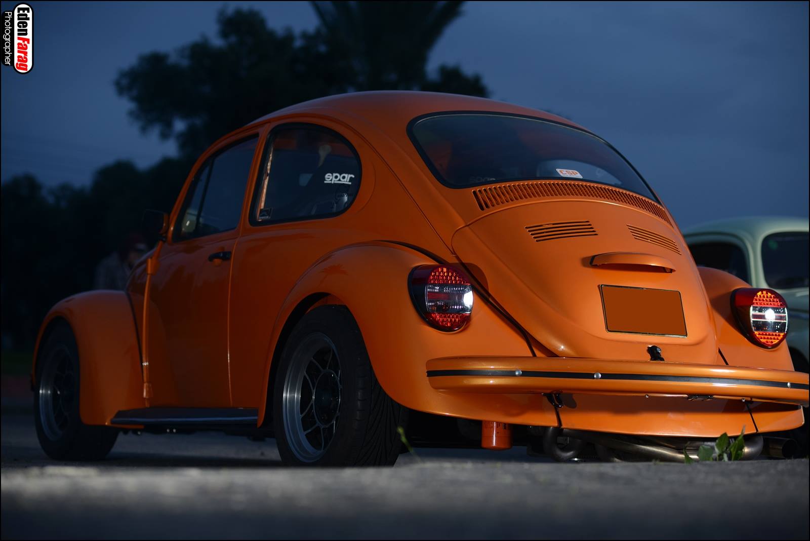

  14. קודם כל נמסור מכאן לאבי שלנו החלמה מהירה ואני מקווה לשמוע יותר עדכונים על מצבו. אני מקווה שבהקדם הוא יחזור למיטבו, לפעילות יום יומית מלאה ואפילו להמשיך להגיב בשרשורי הפורום כמו התגובה הנפלאה בראש הדף. הפחחות התקדמה עד עכשיו לאט מאוד, הרבה איזורים עם רקבונות נקודתיים קשים. כל החלקים להחלפת האזורים האלו הוזמנו ורק השבוע הגיעו. קצת תמונות של המצב לאחר חפירה בפח, ותחילת התיקונים. קורה של דלת נהג קורה של דלת נוסע בית כנף דלת נהג, מלא חומר בית כנף וחיבור לציר דלת נוסע, גם כאן המצב לא טוב אותו מקום לאחר חפירה קלה החלקים שהוזמנו כדי להחליף את הפח הגמור (קורת דלת וחלק תחתון של בית כנף, סה"כ ארבע חתיכות) לפני הרכבה התחלת התאמה דשבורד מוכן, לאחר סגירת פתח הרדיו, המאפרה והפתחים עליהם ישבו המפסקים. הכל ימוקם מחדש. עכשיו יש מקום לשעונים! עוד איזור קשה שנגיע אליו בעתיד זהו בינתיים, מקווה להמשיך לעדכן בימים הקרובים עידו.

  17. הכותרת מצדיקה עצמה, השרשור באמת מתעדכן.. כמעט שנתיים מאז שופצה ושוחזרה רצפת הרכב. הגיע הזמן להחזיר את הרצ'ט לכיוון "פתיחה". כעת, הגיע תורו של המרכב, הבודי החל להראות סימני אלרגיה במקומות מסויימים. כל הנסיונות לסיים זאת בטיפולים נקודתיים עלו בתוהו, בסופו של דבר מצאתי את עצמי (כרגיל) במצב של לעשות הכל מחדש. כל החוטים, גומיות, ברגים ומנגנונים הוצאו מהבודי. הוזמנו חתיכות פח זהות לחלקים הפגועים והעבודה החלה. אשאיר זאת מעודכן, חג שמח, עידו.
