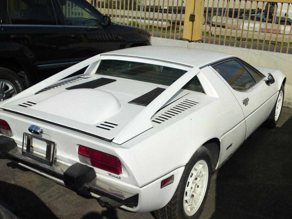

    רכב חדש בארצנו
    זאת תמונה שצילמתי באוברסיז..
