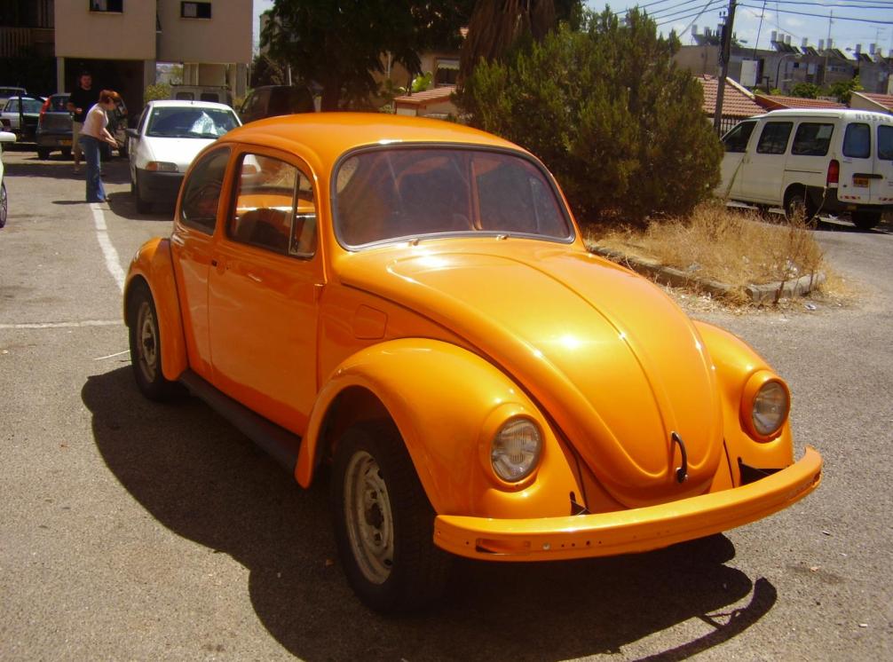

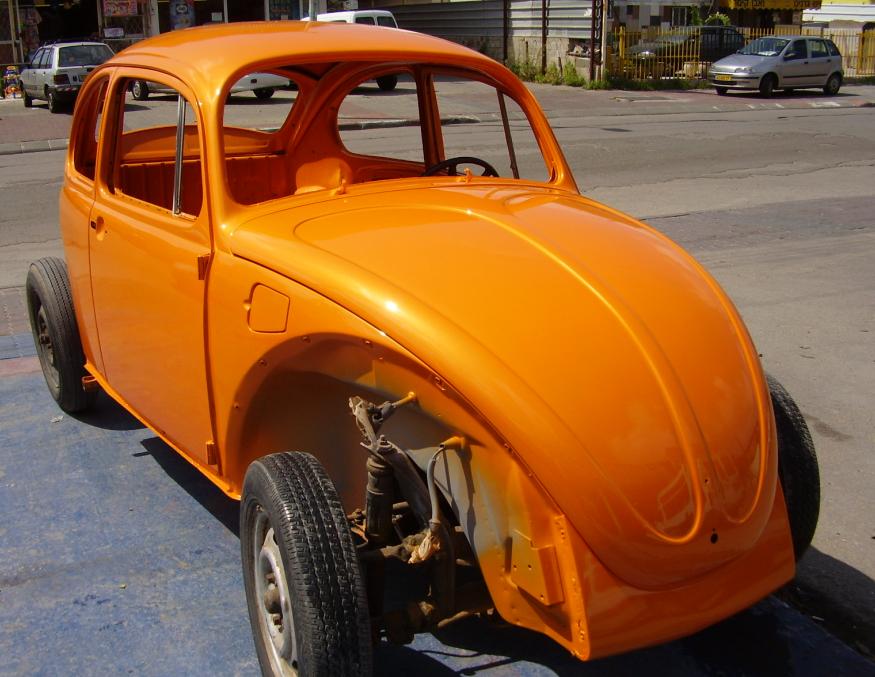

כל מה שפורסם על ידי iDo VW

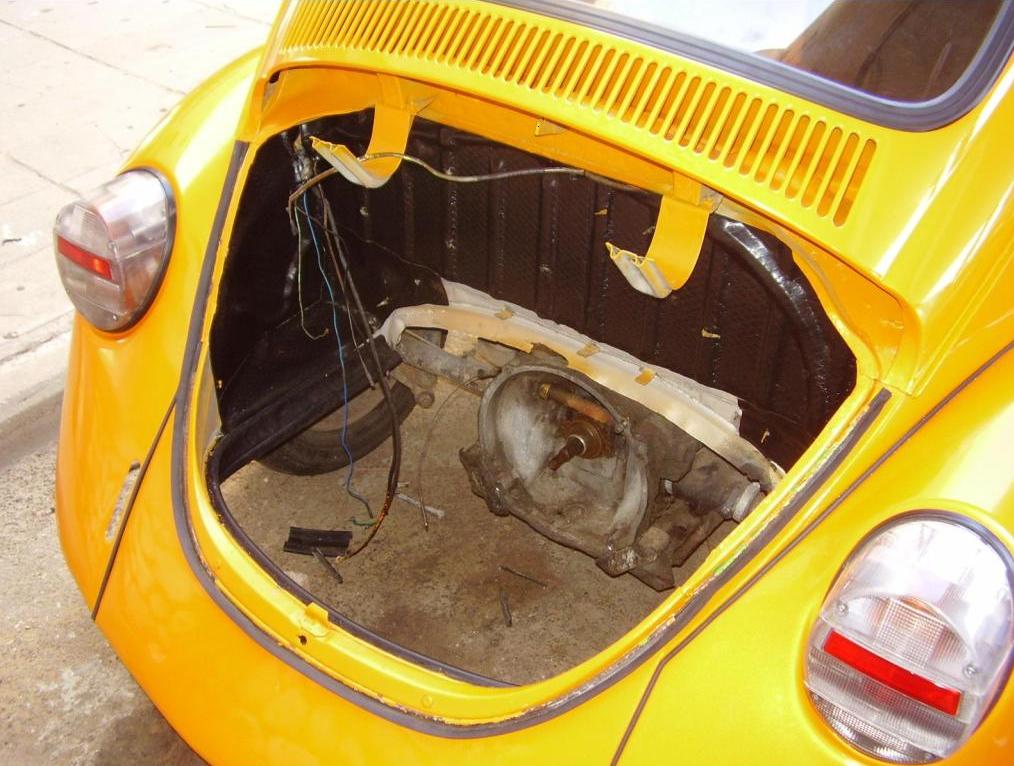

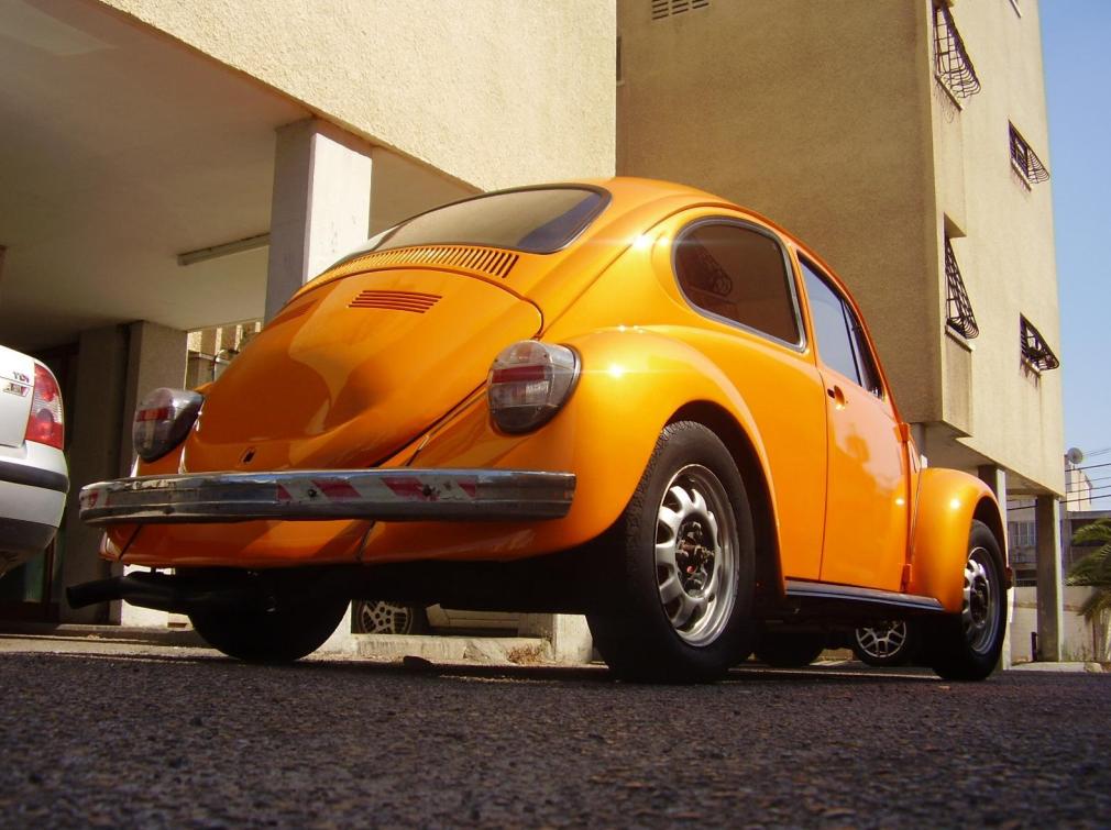

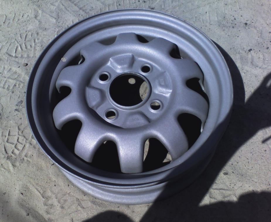

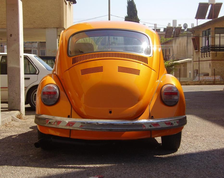

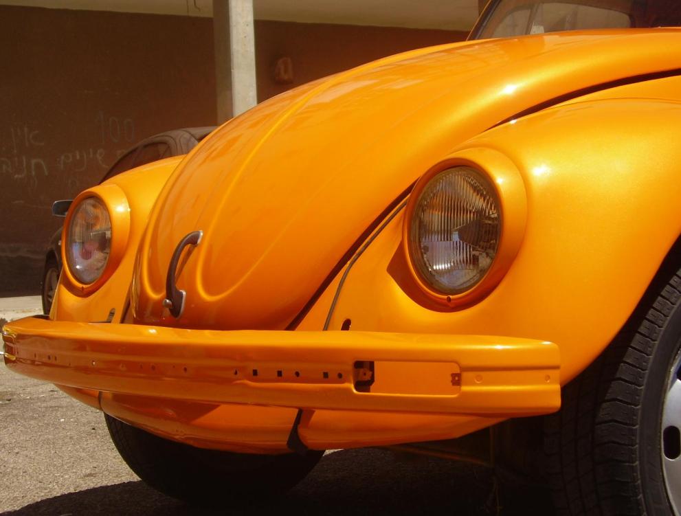

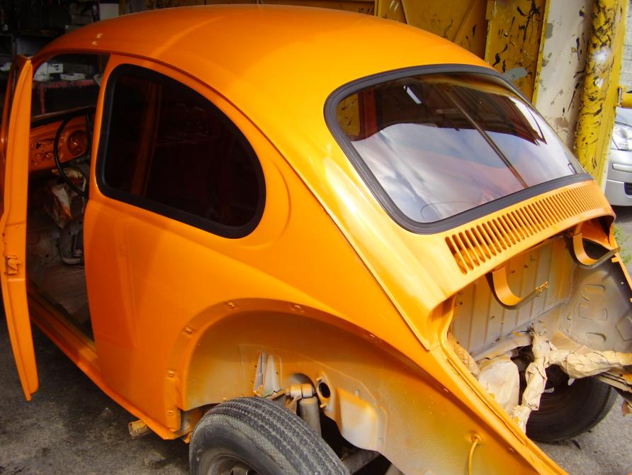

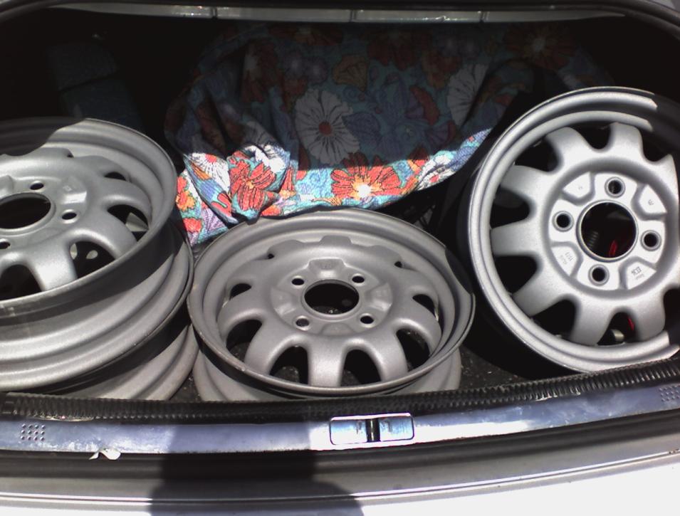

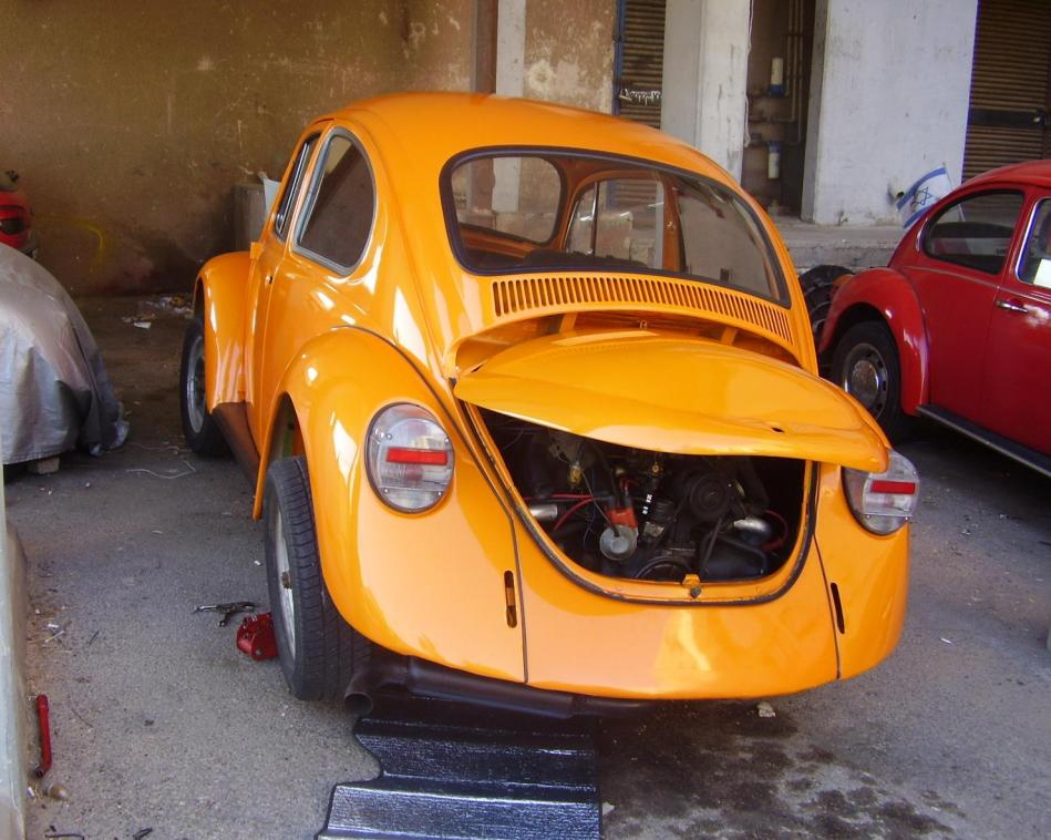

  1. כאן עם הטמבונים וטבעות הפנסים הצבועות, וגם תמונות של הג'אנטים לאחר ניקוי חול. התמונות בהודעה הזאת מעודכנות להיום. מעוניין בתגובות, שבת שלום לכולם. עידו

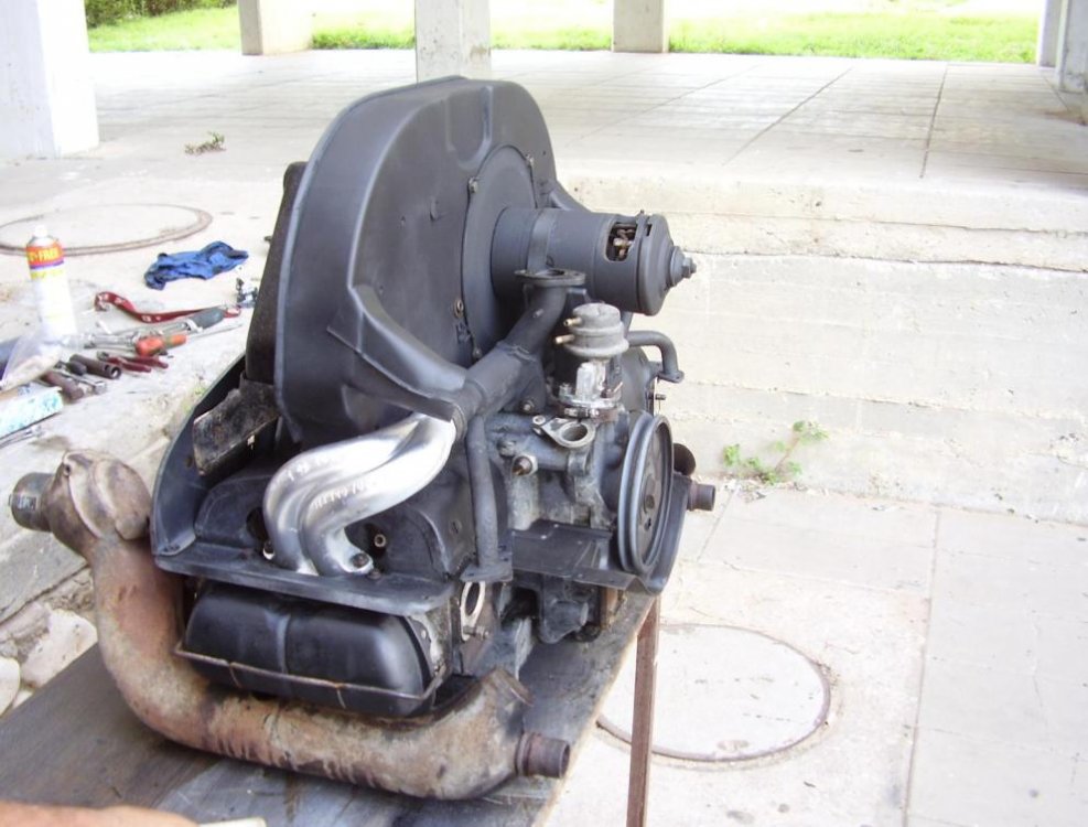

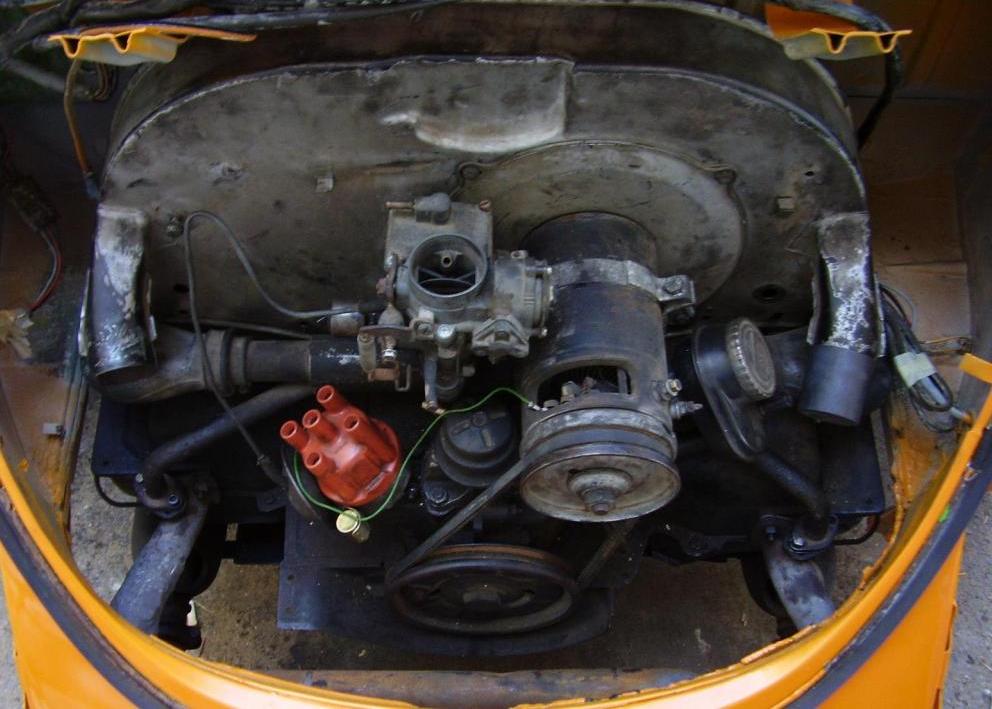

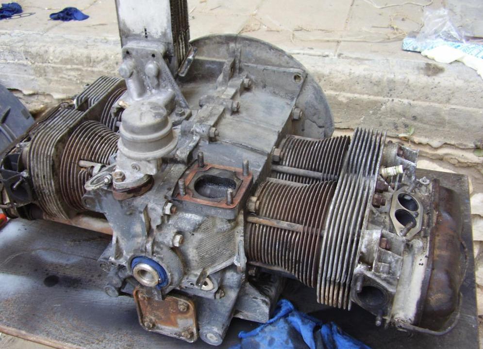

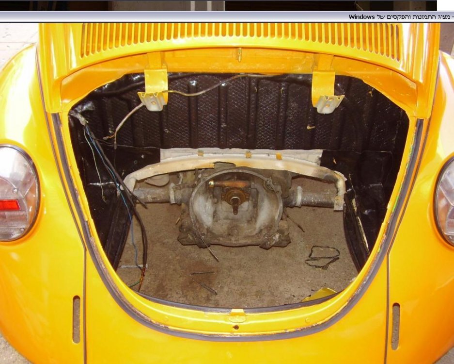

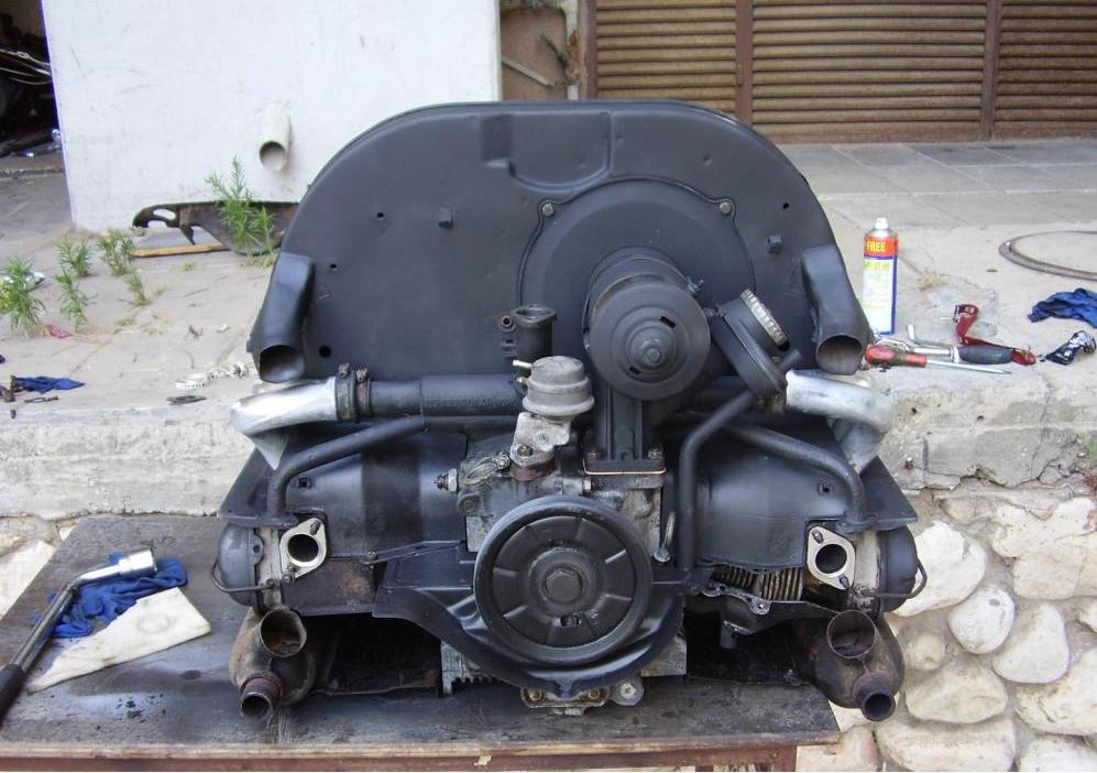

  2. המשך, תמונות של המנוע לפני ואחרי

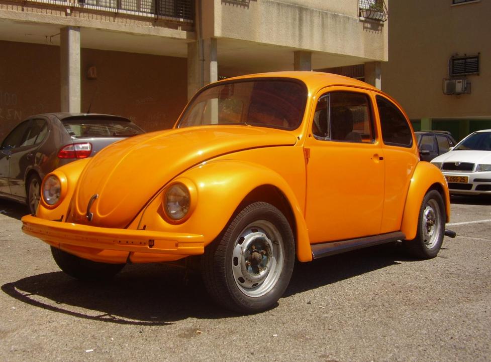

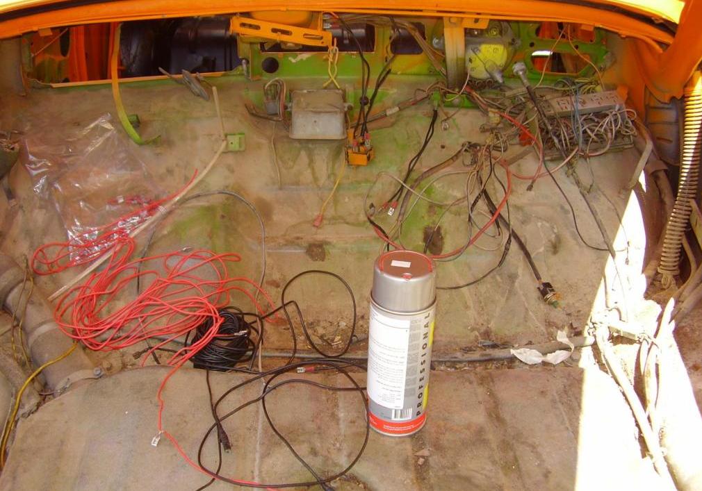

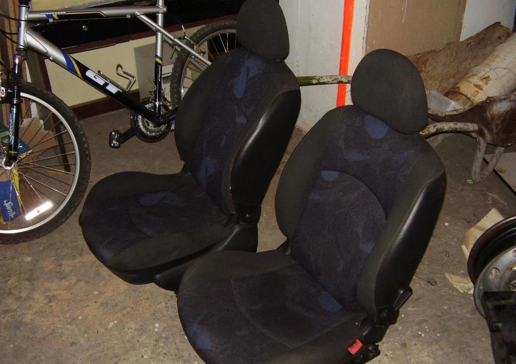

  3. אחרי ארבעה חודשים ללא עדכונים נראה שיש קצת מה להוסיף, למרות שהרכב אינו גמור אך מתקרב לשלבים הסופיים. מאז העדכון האחרון הורכבו כנפיים, פנסים טמבונים ונקנו גאנטים מקוריים שיצאו עם כמה מדגמי הג'ינס (זה הדגם שבמקור הייתה החיפושיות שלי) הגאנטים עברו ניקוי חול וכרגע בצבע, מערכת החשמל שופצה, תא המנוע עבר זיפות, נקנו כסאות של 206XS, הורכב מנוע, אגזוז ארבע לאחד ועוד.. תהנו מהתמונות, אני אשמח לשמוע תגובות.

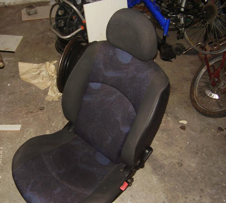

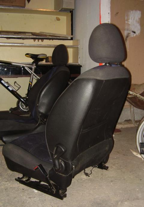

  12. יצאו דגמי 1400 שלוש דלתות? המושבים הנ"ל הם של שלוש דלתות..
  13. צריך עזרה בזיהוי המושבים שבתמונה. עם איזה דגם של 206 הם יצאו?? רק מי שיודע בוודאות בבקשה..
  14. צמיגי מזור באזה"ת אבן יהודה (ליד בי"ס הדסים) יש לו שני סטים בן אדם אדיב מאוד בשם יעקב תגיד לו שעידו עם החיפושיות שלח אותך.. הוא יעזור לך כמה שיוכל.הגאנטים הם תוצרת (US Wheels) במידה 15x7.

  16. מצטער אבל זה עדיין לא עונה לי על השאלה.. חשבתי כבר על כל האפשרויות.. אני מחפש בעל מקצוע שעושה עבודה כזאת תודה

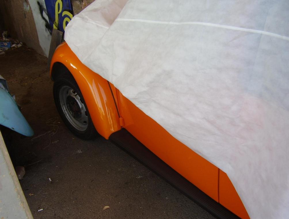

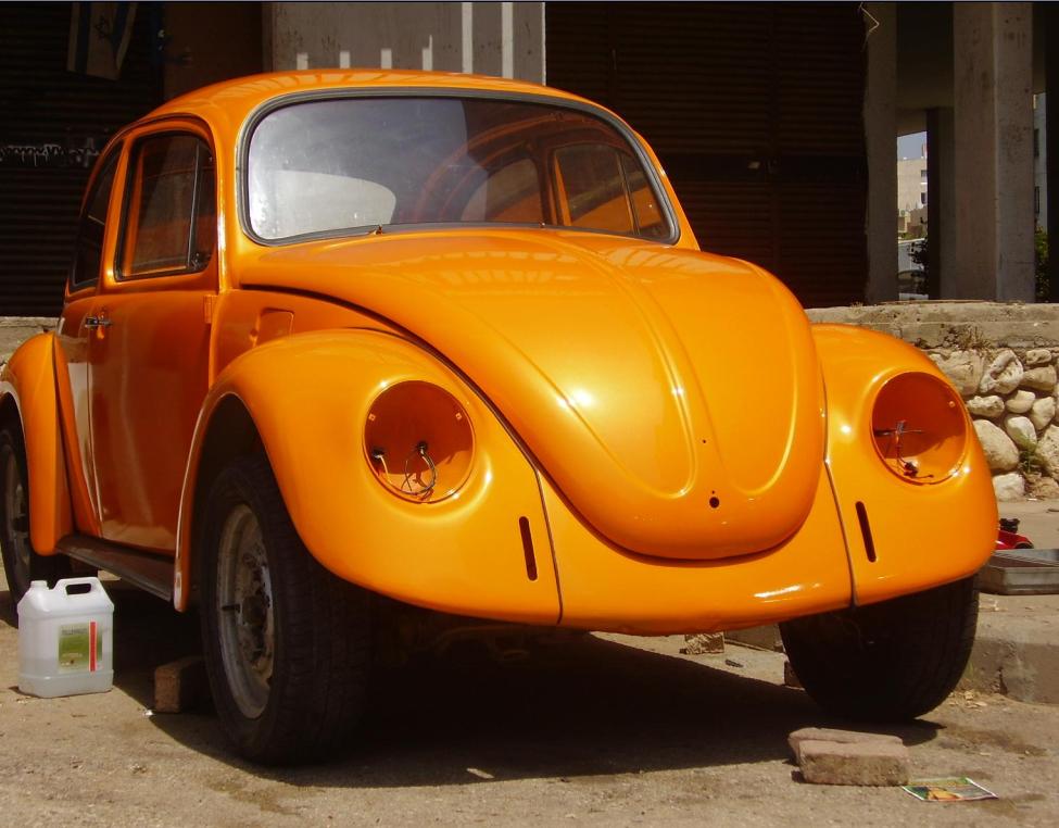

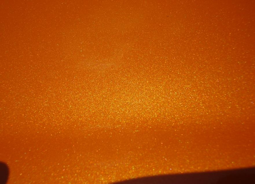

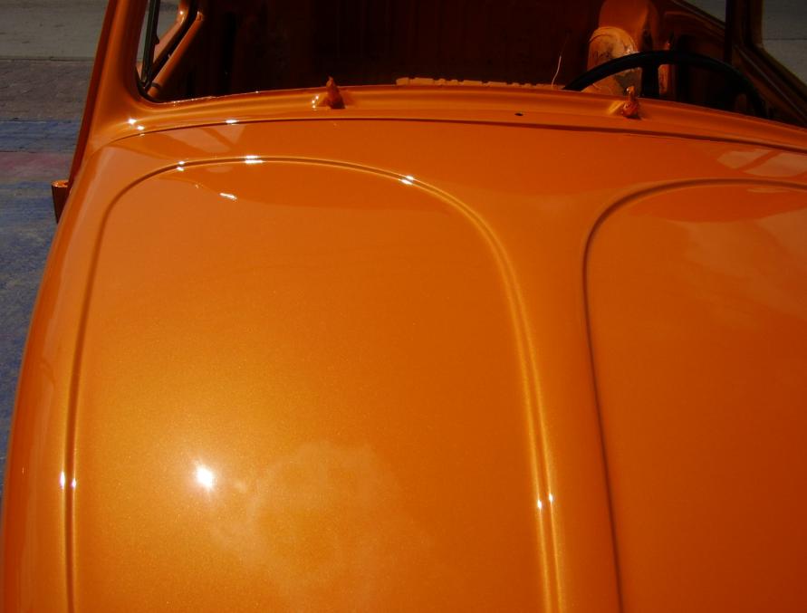

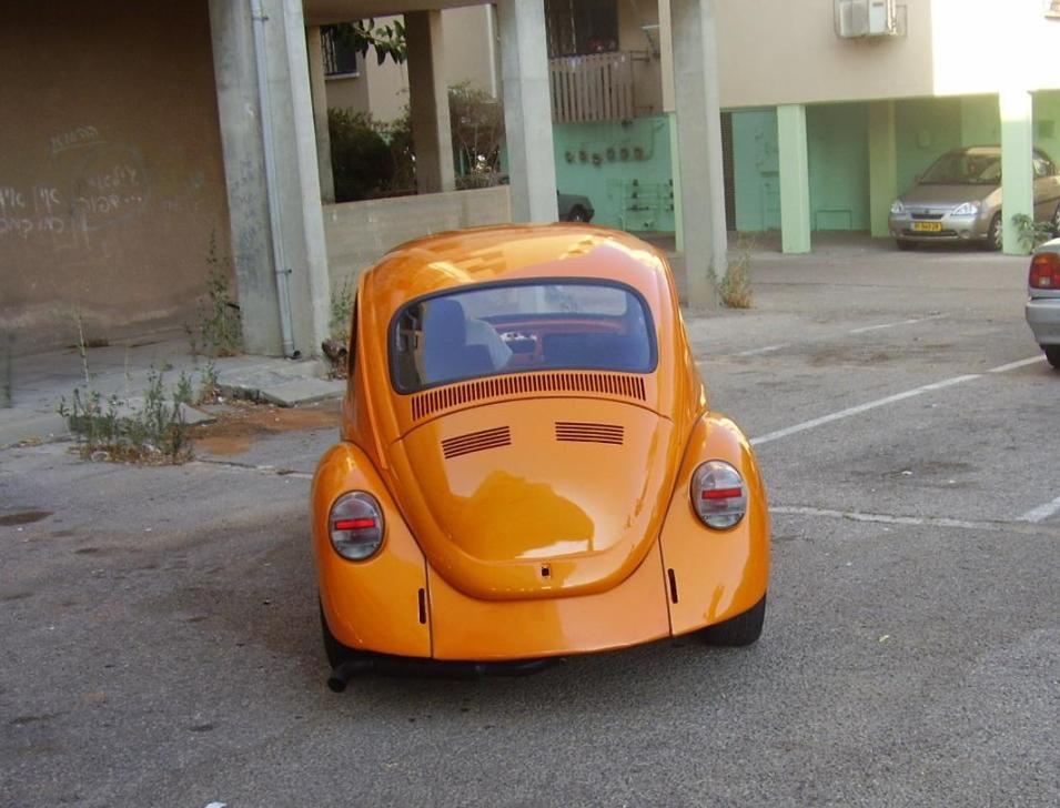

  19. נמחק עידן.. עלית עליי, זה הייתי אני באזה"ת הישן בחולון. בכל מקרה צילמתי תמונות מהעבודה על האוטו היום, תוצאות של אתמול וההרכבה של השמשות. מעוניין לשמוע את דעתם על הצביעה הסופית תהנו
  20. תודה לכולם על המחמאות, וכמובן שאין יותר כיף מפירוק והרכבה ובכלל שלא נדבר לאחר צבע כללי שאתה רואה את כל התוצאות כשאתה מרכיב חלקים חדשים! בקשר לשעות העבודה על הרכב אני מקווה שהרגילה שלי תספק את כל השעות הנדרשות, למרות שאני בטוח שלא..
