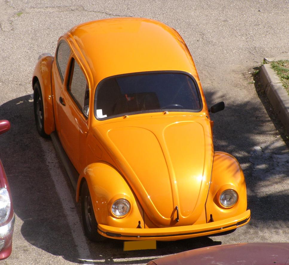

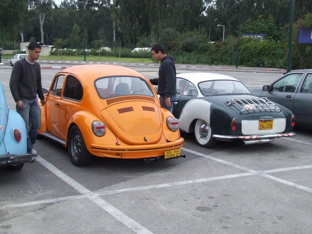

  5. כבוד למגזר!! היה אחלה אירוע, האירגון היה טוב, הענות הציבור קצת פחות. החיפושית דורשת תמונות, אז אשמח לראות תמונות מבעלי המצלמות שנכחו באירוע.

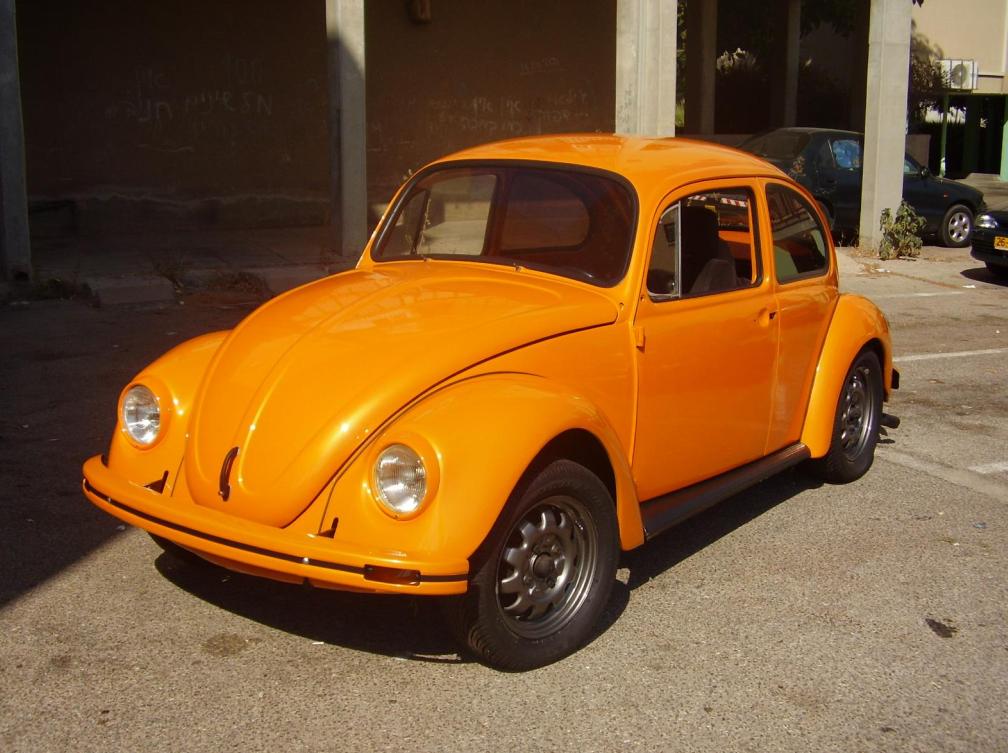

  6. אם בימים כתומים עסקינן, שימו תמונות של כתומות שלכם..

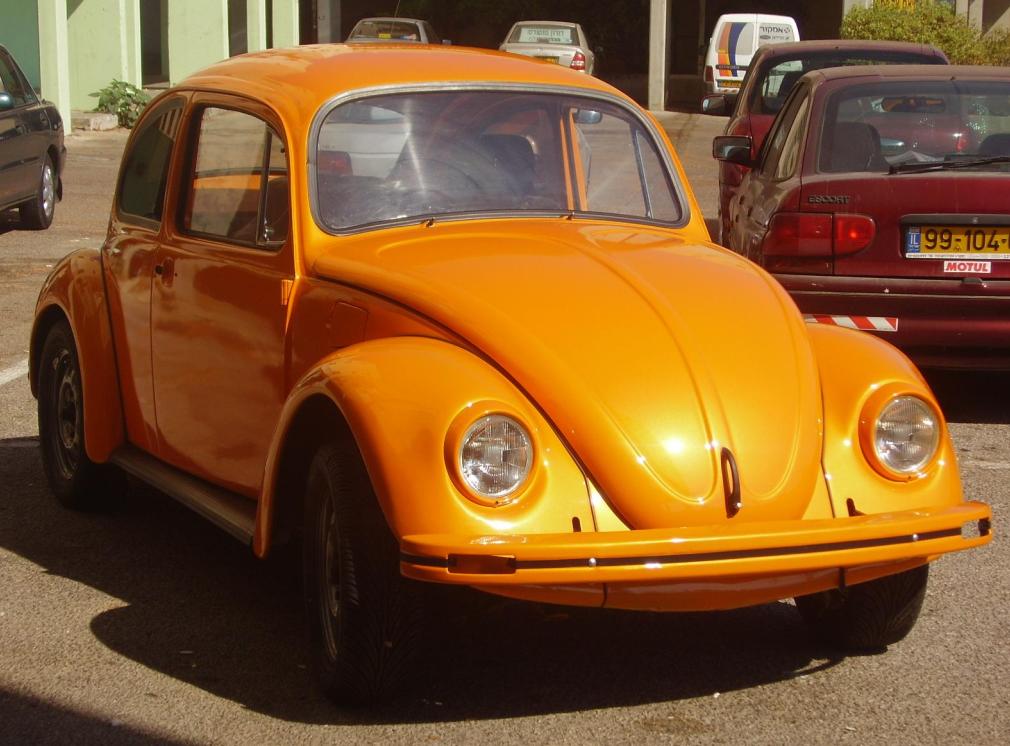

  7. אני רואה שאתה מקשיב לעצות שלי.. אם תמשיך ככה עוד תגיע איתה רחוק. איך ה 165 יושבים על ה-5.5? הם לא צרים מדי נכון? אולי ביום שישי אני אבוא להגביה לך את האוטו, החיפושית שלי אצל הצבעי בפינישים ואין לי ממש מה לעשות.. אלא אם כן תסתדר עד אז. המשך שבוע מלא בדריפטים, עידו

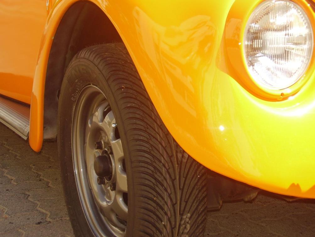

  9. אין כמו הסופרביטל? תלוי את מי שואלים.. לי היה את שני הדגמים והאמת שה-1302 דגם מדהים אך עדיין הסופרביטלס משודרגות מהחינת מתלים קדמיים ואחוריים ומערכת ההיגוי מה שנותן גם היצע חלקי חילוף נמוך הרבה ביותר ביחס לדגם ה"גרמני" (כל החיפושיות עד סוף שנת 75 יוצרו בגרמניה כך שזה לא נכון להגיד גרמני או אמריקאי), הדגם ה"גרמני" הפשוט הוא באמת הרבה יותר פשוט וחלקים יותר זמינים ואולי נותן נוחות נסיעה מופחתת אבל עדיין לדעתי עדיף על הסופרביטל. בקשר לחיפושית משנות השישים אם תגיע לאיזו מציאה במצב טוב אז כדאי, הם דגמים טובים ומומלצים רק שדי קשה להשיג להן חלקי פנים וקוסמטיקה. מבחינה מכנית רוב המכלולים דומים. והאמת שאם כבר מדברים על נוחות נסיעה אז החיפושית שלי לא נכנסת לקטגוריה..

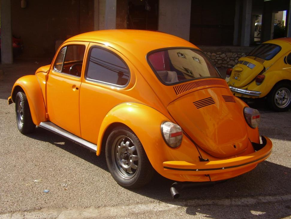

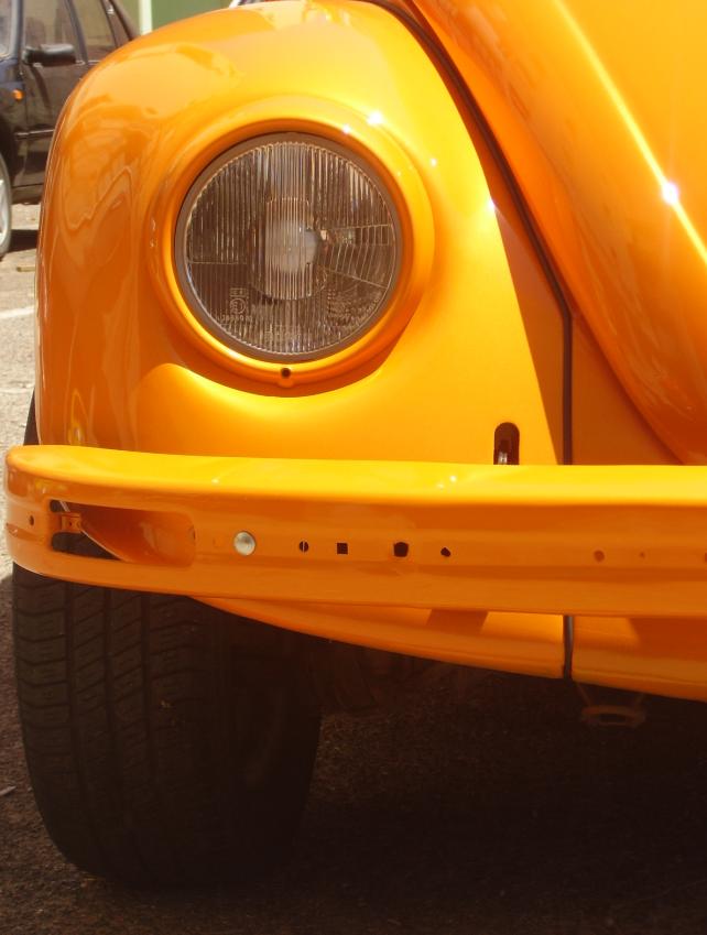

  10. הקיט הנמכה הוא מעין כוונון גובה לפרונט שניתן לשינוי ע"י פתיחה ושגירה של ברגים וביטחוניות, כרגע הגלגל לא נוגע בכנף אבל זה אחרי משחקים וכיוונים רבים כדי להגיע לגובה המינימלי מבלי לגרום נזקים. עוד סיבה שהגלגל לא נוגע היא שנשארתי על רוחב גאנט מקורי כדי לשמור על אופסט סטנדרתי ולא להוציא את הגאנט והצמיג אל מחוץ לכנף. אם יש על הסרן הקדמי יותר לחץ? לא ממש נכון, אבל שמנמיכים את החלק הקדמי והאחורי נשאר באותו הגובה (וככה זה אצלי) הגאומטריה של הפרונט משתנה וזה משפיע בין היתר גם על הספינלדים שמחזיקים את הגלגלים והברקסים ומעמיד אותם בזווית שונה מאיך שהם אמורים להיות, כדי לתקן את זה מתקינים על הפרונט caster shims שהם מחזירים את זווית הקאסטר שנוצרה בפרונט אל זווית הקאסטר שאיתה הפרונט תוכנן לעבוד. אני ממתין שהמשלוח של השימסים האלה יגיע לארץ כדי להתקין אותם אצלי. איך הרכב מתנהג? מבחינת מתלים ובולמים הרכב קשיח מאוד גם אם זה מבחינת ספיגת מהמורות בכביש ובורות שלא חסרות בארצנו. בהקשחת הבולמים והנמכת הרכב השגתי זווית גלגול טובה יותר ממה שהייתה זה אומר שברגע שאני אכנס להחלקה או לאחיזה מטורפת שתנסה להשליך את האוטו מחוץ לסיבוב ולתת לו מעין זווית צד האוטו נשאר ישר ואוחז, פחות או יותר עקרון של קארט. מבחינת נוחות נהיגה היא לא בדיוק שיא הפינוק כדי שאני אסע איתה על תקן יום יומי אבל בעתיד הקרוב יותקן עליה מנוע שיסגור את מעגל השידרוגים. רן, בקשר למה שאתה כתבת, כל מילה במקום. אשמח לענות על שאלות במידה ויש..

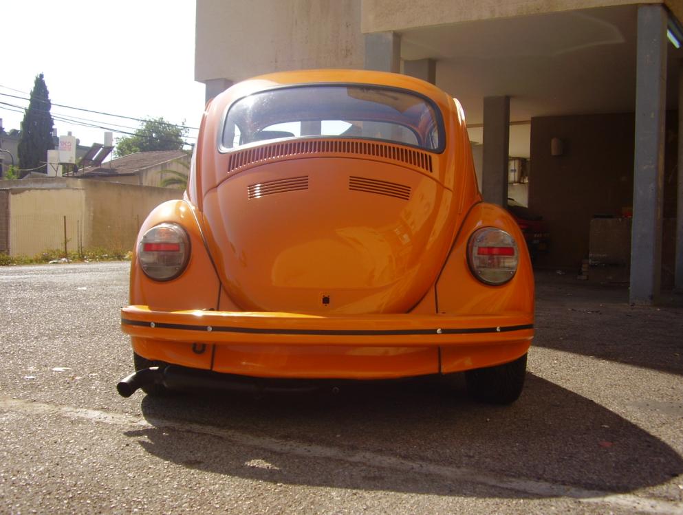

  11. לאחר הרכבה, השחזה, צביעה, גירוז וכיוונון הגובה הורכב הפרונט בחזרה על הרכב ואלה התוצאות בינתיים.. לפני אחרי לקיט הוספתי זוג בולמי גז מקוצרים מתוצרת "מונרו". והחיפושית גם התפנקה על מערכת פליטה חדשה ומשודרגת מראשי המנוע ועד הסוף (ממש כל האגזוז..) אלו ה J-Tubes שמגיעים מהיציאות האחוריות של ראשי המנוע (בוקסר, זוכרים?) עד כאן לבינתיים, אשמח לשמוע תגובות. עידו

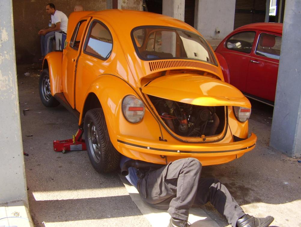

  16. בדגם של החיפושית הזו יש מתלה אחורי וגיר מסוג swing transaxle מה שאומר מפרק אחד מחבר בין הגיר-ציריה-גלגל והמפרק נמצא בין הציריה לגיר. במקרה של החיפושית הזו ניתן לראות שהיא הוגבהָ בחלקה האחורי (כנראה כדי למנוע פגיעה של צמיג-כנף כי הצמיגים בולטים מהמרכב) וזה מה שגרם לזווית הקמבר החיובית. יש גם את גיר ה (IRS (Independent Rear Suspension שהוא בעל שני מפרקים, אחד בכל צד של הציריה (נמצא בדגמי ה "אמריקאיות" והחצי אוטומטיות או לשעבר חצי אוטומטיות שעברו הסבה לגיר רגיל). תמונה להמחשה
