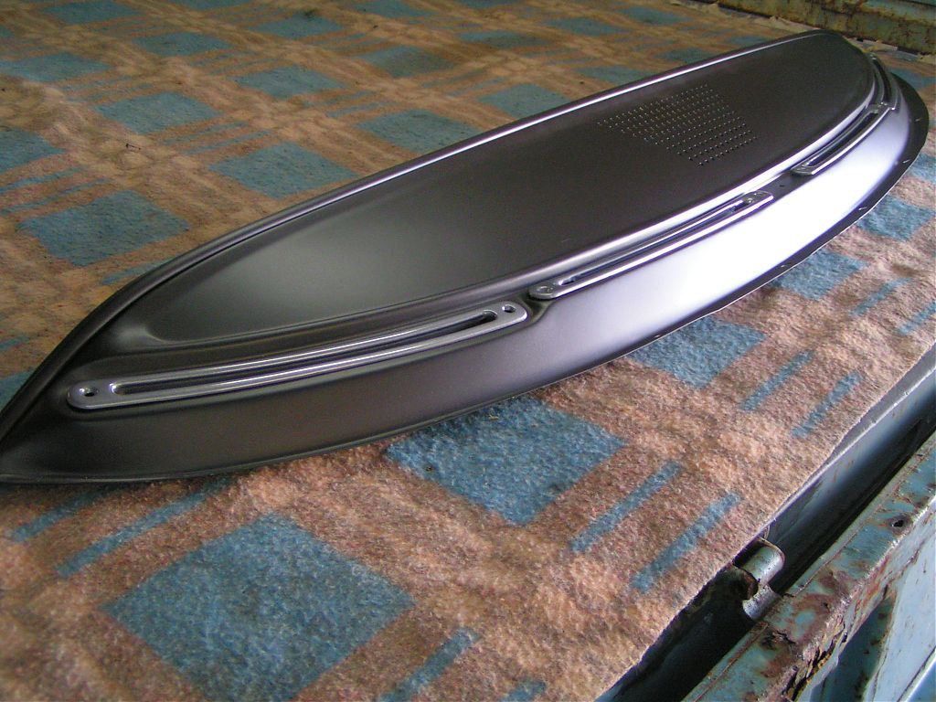

עדכון -
אוטוטו הדש נקי מחלודה ומוכן לצביעה -
כלי העבודה שעבדתי איתם -
מה שנשאר מהמברשת -
ולהחלקת משטחים ישרים -
בברכה אסף.
