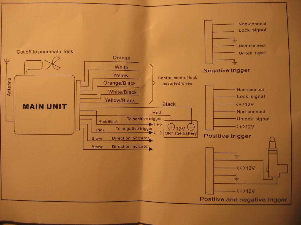

הזמנתי ערכת שלט נוחות מאנגליה, הכוללת מוח ושני שלטים. מצורפת הסכמה החשמלית של המוח:
קיימים 12 חוטים היוצאים מהמוח. מנוע הנעילה המאסטר נמצא אצלי בצד שמאל (צד הנהג) והוא בעל 5 חוטים בצבעים הבאים:
http://img.auctiva.com/imgdata/3/8/4/0/6/4/webimg/178162529_o.jpg
שחור, לבן,חום,כחול,ירוק. התמונה הנ"ל היא בדיוק כמו המנוע אצלי ברכב.
את הנעילה המרכזית והמנועים החלפתי בעצמי לפני כמה חודשים, ומשום מה שכחתי מה תפקיד כל חוט. אם זכרוני אינו מטעה אותי הכחול והירוק הם אחד מעלה והשני מוריד. השחור הוא אדמה, והלבן והחום הם + מתחלף או מינוס מתחלף, או משהו כזה.
אני די אובד עצות ולא יודע איך לחבר את המוח למנוע הנעילה המאסטר. מכיוון שע"פ הסכמה באנגלית יש לי 6 חוטים שהולכים למנוע המאסטר (מסומנים ב Central control lock assorted wires) איזה מהם לחבר ולאיזה צבעים אני מחבר אותם? כלומר איזה צבעים במוח אני מחבר לאיזה צבעים במנוע עצמו?
עוד לגבי הסכמה של המוח: החוט האדום והשחור מובנים, אחד אדמה שני + קבוע. אבל מה לעזעזל זה החוט האדום\שחור והורוד? מה זה NEGATIVE TRIGGER ו POSITIVE TRIGGER?
לגבי החוטים החומים שאמורים ללכת לווינקר, שני החוטים הם חוטים עם פיוזים עליהם (כלומר שניהם כבלי +), את שניהם אני מחבר לאחד הוינקרים בחיבור + וחיבור -, או שאני צריך לחבר אותם לממסר איתות? או אולי למקום אחר?

פיקוד נעילה כוונתי- לבן ללבן במאסטר שלך לבן שחור לחום במאסטר שלך.
איתותים אחד ל+ איתות ימין והשני ל+ איתות שמאל. בשום אופן אל תתעסק עם הממסר. תתחבר לקו של מאותתי הכנפיים.
אם לא עובד תחזור-כנראה שאתה צריך פוזיטיב טריגר, אכוון אותך בהתאם לעדכונך.

תודה רבה רבה!!! החיבור הצליח. אני משום מה חיברתי את הלבן ואת הלבן שחור לירוק ולכחול במנוע שלי, כי חשבתי שאלו חוטי הפיקוד, אבל אתה צדקת. שוב תודה. :-P
