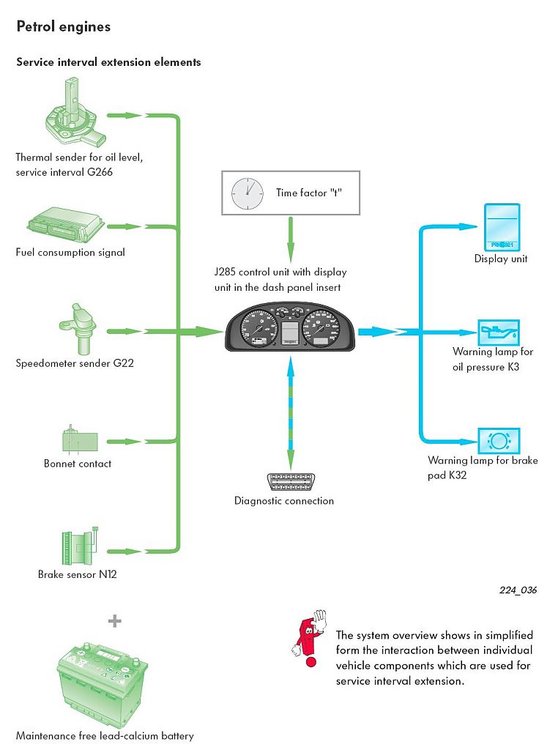

ברכבי VAG המשווקים בחו"ל כמו גולף,בורה,אודי קיימת אופציה שנקראת LongLife Service כלומר מועד החלפת השמן נקבע על סמך מספר פרמטרים עיקריים:
1. טמפ' השמן (טמפ' שמן גבוהה לאורך זמן פוגעת בתכונות השמן ושמירה על צמיגות אופטימלית בכול טווח הטמפ')
2. כמות השמן
3. איכות השמן (חובה להשתמש בשמן מנוע המתאים לתקן VAG 503/506).
חייבים לקודד את לוח השעונים לסוג השמן שהוכנס למנוע.
בנוסף למה שרשמתי מחשב הרכב מחשב את מספר הקילומטרים שנשארו למועד החלפת השמן על סמך פרמטרים נוספים כמו: מספר ההתנעות,שחיקת השמן עקב עומס תרמי.
מכסימום נסוע מותרת ללא טיפול לרכבים שקודדו למרווח טיפולים LongLife Service הינו 30K או שנתיים.

הסבר על רגל אחת: נרשמות שעות העבודה של המנוע יחד עם חישוב העומס על המנוע לפי הטמפ' של השמן, כמו כן נמדד הזמן הכללי שחלף ממועד החלפת השמן (איפוס המערכת)והמפלס.
מחשבון פשוט מעריך את גיל השמן לפי האמור ומתריע לנהג על החלפה קרובה.
המערכת תוכל להתריע בצורה נכונה אם השמן בשימוש הוא המתאים ללפי היצרן ולא היו תקלות כלשהם במנוע שגרמו לאיבוד תכונות השמן לפני הזמן כמו למשל בעיות הזרק/הצתה (סולר/בנזין שמדלל את השמן) התחממות מנוע (השמן מאבד את התוכנותיו מידית) וכו'.
יש כיום גם חיישנים שיודעים לבדוק את דרגת התחמצנות השמן ולתת אומדן יותר מדוייק למצב השמן.
יש לציין שבמנועי דיזל בנוסף למה שכתבתי לחישוב איכות השמן נכנס פרמטר נוסף והוא כמות חלקיקי הפיח הממוצעת בשמן.
הפרמטר הזה מאוחסן במפה שלך מחשב הרכב והתקבל מתוך בדיקות ונסיון.
