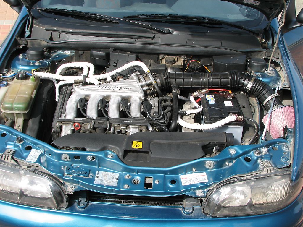

הטורבו לפי התמונה לפחות , בעל יניקה די גדולה . ככה שזה לא רק כמה לחץ הגדישה אלא כמה ספיקת אוויר תכנס . אל תשכח גם שיחס דחיסה גבוה זקוק ליותר דלק מאשר יחס דחיסה נמוך והוא אטמוספרי , ככה שיחס הדחיסה אמור להיות גבוה .
