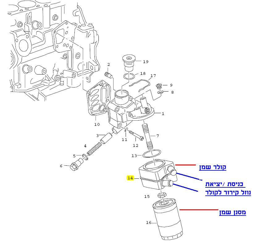

מעטים המיקרים בVAG שהשמן עובר למים בגלל ראש מנוע דפוק - יש תופעות מאוד מאסיביות שנים לפני המעבר,
בעשרות מכוניות שעברו תחתי הבעיה היתה קולר שמן שמחליט להחזיר נשמתו לבורא...סיפור של בורג אחד גדול ו2 צינורות...מומלץ אחרי זה להכניס ליטר נפט למערכת הקירור ואחרי 3 ימי עבודה לרוקן ולשטוף את המערכת ככה שוב ושוב ושוב עד שכל המשקעים יעלמו...לאחר מכן לשטוף פעם אחרונה עם נוזל ניקוי יעודי ואז שטיפה במים וזהו מילוי נוזל קירור יעודי
בכל מקרה הסבירות לראש מאוד מאוד מאוד נמוכה...בקונצרן זה לא תסמין לראש פשוט הקומפרסיה והכל מתבלגן הרבה לפני הטחינה...

מוסך רון יכול להיות אופציה מעולה במידה ו"איין" המכונאי הבריטי מטפל ברכבך אם לא אז לא...בעיקרון הפעולה אינה מסובכת ואינה לוקחת זמן רב, הבעיה היא שצריך להכניס חומר שטיפה יעודי, לנסוע איתו כמה ימים ואחרי זה להגיע לשטיפה אחרת זה לא עובד טוב

מצטער מאוד אבל בדקת במוסכים נורא נורא נורא חובבנים - באמת מצער לשמוע שיש כאלו מוסכים חובבנים....
הגיר שלך לא מכיל יותר מידי שמן, והוא גם אוטומט, פתיחת בורג מילוי (בדיקה) שמן בגיר היתה מעידה מייד אם נעלם שמן או לא נעלם שמן....בנוסף : פירוק צינור כניסה+יציאת מים מקולר שמן מנוע והכנסת האצבע פנימה גם היה מעיד אם מדובר שם בבעיה או מקום אחר.....בכל מקרה הצעתי לך :
תכניס את הרכב למוסך מורשה פולקסווגן (פליקס בת"א מוסך לא רע בכלל) ותודיע להם שלא יחליפו בורג בלי לבקש אישור, לאחר שיאבחנו את הבעיה ויצהירו בפניך על המחיר הנדרש תיקח משם את הרכב ותגיד "אני לא יכול היום אני אכניס את הרכב עוד כמה ימים" תבוא לפה תגיד מה הבעיה, מה המחיר ונגיד לך אם כדאי....כי יתכן שיש לי להציע לך חלופות זולות

בנוסף למה שעתיד רשם ,אולי לפני כול התהליך הזה נסה לרוקן את כול נוזל הקירור ולנקות את הרדיאטור+מיכל העיבוי עם צינור מים.
עכשיו תרכוש שני מיכלים של נוזל קירור G12 PLUS ומהל במי שתייה ומלא את המערכת מחדש+ניקוז אוויר.
בדוק שמן מנוע במקום מפולס אחרי שהמנוע התקרר כ-15 דקות.
סמן לעצמך את גובה השמן המדוייק.
לאחר מספר ימים בדוק שוב פעם את המיכל + שמן מנוע.
במקרה הגרוע ביותר הלכו לך 80 שקל מחיר נוזל קירור.
וגם ניקית את המערכת.
