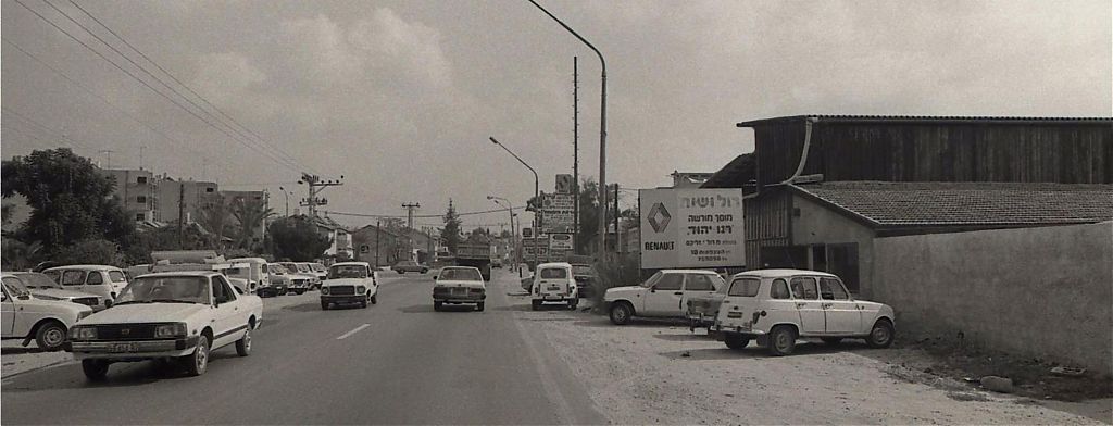

תמונה מקסימה של מוסך מורשה רנו ביהוד בשנת 1988.
אני מצאתי פה שבעה R4 (לפחות שניים צבאיים) ותואמת טינה אחת לדני!
אהבתי את התמונה אם יש לך עוד תעלה אותם
התואמת טינה היא לא עבורי - היא עבור און , התמונה פשוט יפה ומראה כמה הכל היה פשוט אז ....
