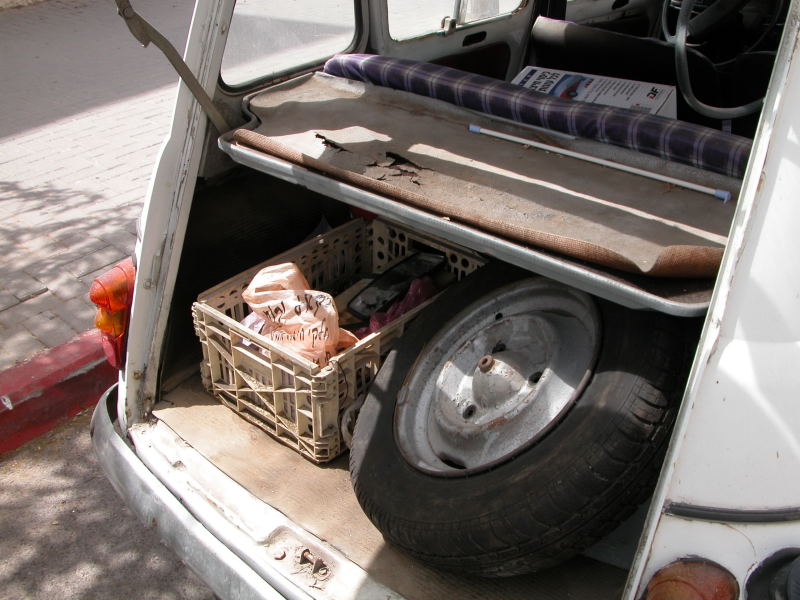

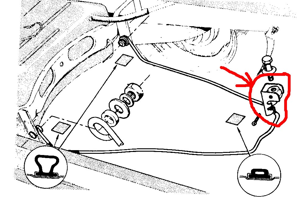

אם משהו תהה למה הספר יושב בבגז' ולא במקומו הטבעי,
יש תשובה:
תפס הגלגל חסר ולא ניתן לנעול את הספר מתחת לרכב :-(
מחפש "אום תפס מצמודת הספר" לפי הגשש, כמו בתמונה המצורפת.
אם לאחת מתורמות האברים יש אבר לתרומה, שלגית תשמח מאוד :-D

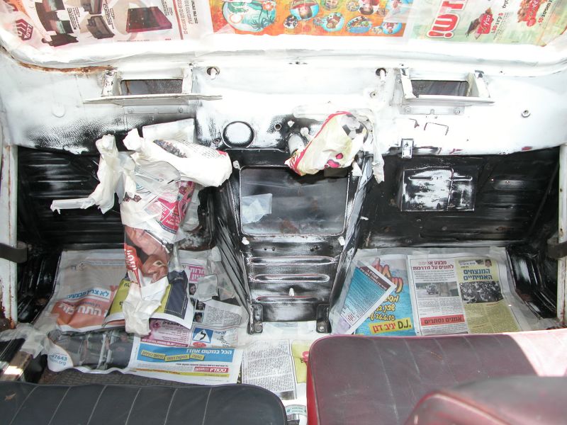

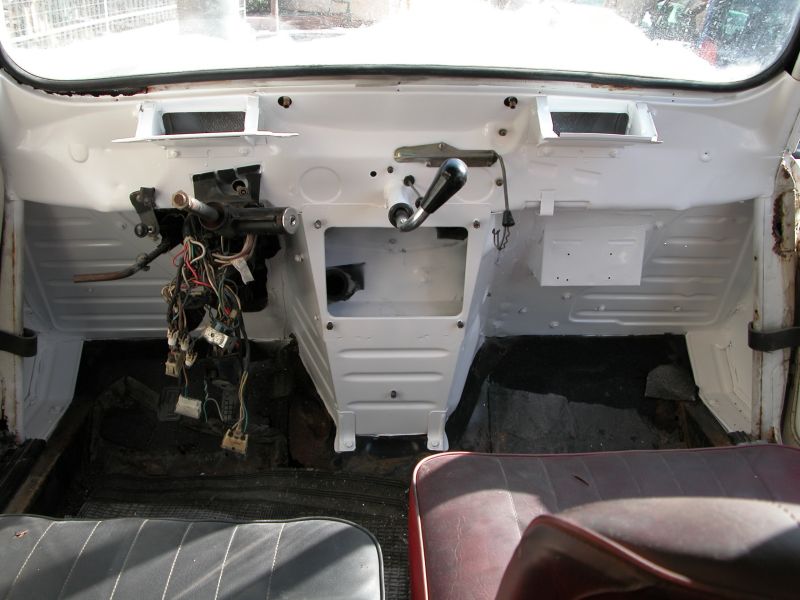

וגם לפני ואחרי צביעת פאנל קדמי של תא הנהג.
ברנו 1969 הפאנל צבוע בצבע הרכב. בדגם 1974 הפנל נצבע גם כן בצבע הרכב ועליו צבעו צבע שחור מט (מכוער).
מבדיקה עם דני וראמי, הסתבר שבדגמים המאוחרים יותר כך יצאו דגמי רנו 4 מהמפעל,
כנראה כדי לשפר את מראה הגימור הפשוט של הרכב (משתלב יפה עם הדשבורד השחור).
בכל מקרה הוחלט לצבוע בלבן כצבע הרכב ולפניכם התוצאות:

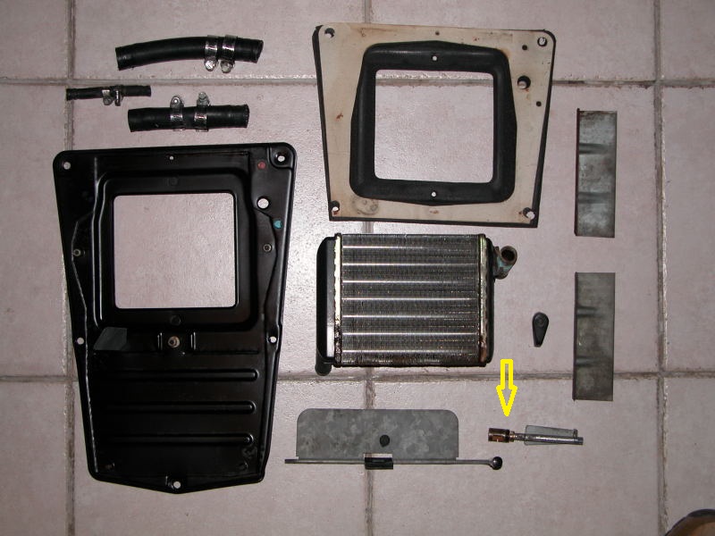

אם יצא לך לשפץ את הרדיאטור החימום הפנימי, אם אין נזילות וסתימות,
לא לשכוח להחליף O-Ring בברז החימום (מסומן בצהוב) אחרת הברז יזל.
ומי רוצה מקלחת מים חמים בתא הנוסעים ?
