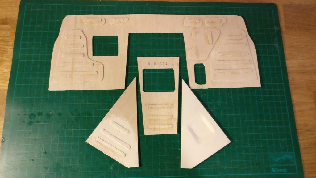

כמה תמונות מתהליך העבודה על קונסולת החימום. לקונסולה עיקולים רבים ומעט קווים מקבילים. כך שיש צורך לתכנן היטב את הפריסה של מרכיביה, שאחרי הכיפוף וההדבקה יתנו את צורת החלק הנכונה. תהליך העבודה ממושך מאוד, כיוון שאחרי כל הדבקה צריך לחכות מספר שעות ליבוש כדי שאפשר יהי לשייף לחתוך ולהתאים לחלק הבא. ולאט לאט מתקבל החלק כולו. שלב ראשון צילום של החלק המקורי והדפסתו בקנה מידה 1:4 בשלב השני חותכים חלקים מלוח PVC דק מכופפים ומדביקים ליצירת בסיס החלק לפי התמונה בקנה מידה ממשיכים בהדבקות של פסי הקישוט/חיזוק. בינתיים, כיוון שיש המון זמן לחכות מתחילים בחלקים נוספים, כמו בית המנוע מאורר, וצינורות האוורור בחלק הפנימי (זה שלא יראו אף פעם, אולי רק בסרטון ההרכבה) יש מאורר ומדפים, בזמן ההמתנה התחלתי לעבוד גם עליהם 🤪 כנפי המאוורר עשויים מפס של תריס וניציאני ( גם PVC) עד כאן בערך שבועיים של עבודה (1-2 שעות ביום) המשך יבוא....

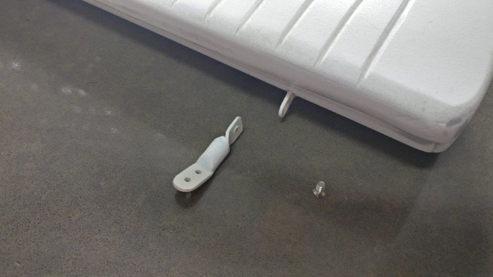

במקרה הנ"ל של נעל הכבל, החלקים חוברו בהלחמת בדיל ואז שיוף, קדיחה וליטוש. אבל אני משתמש בכל דרך אפשרית, החומרים השונים מחייבים אלתורים עם דבקים מסוגים שונים: אפוקסי, דבק PVC, דבק מהיר וכו'. תלוי מה מחברים עם מה. עץ, פלסטיק, מתכת, גומי...

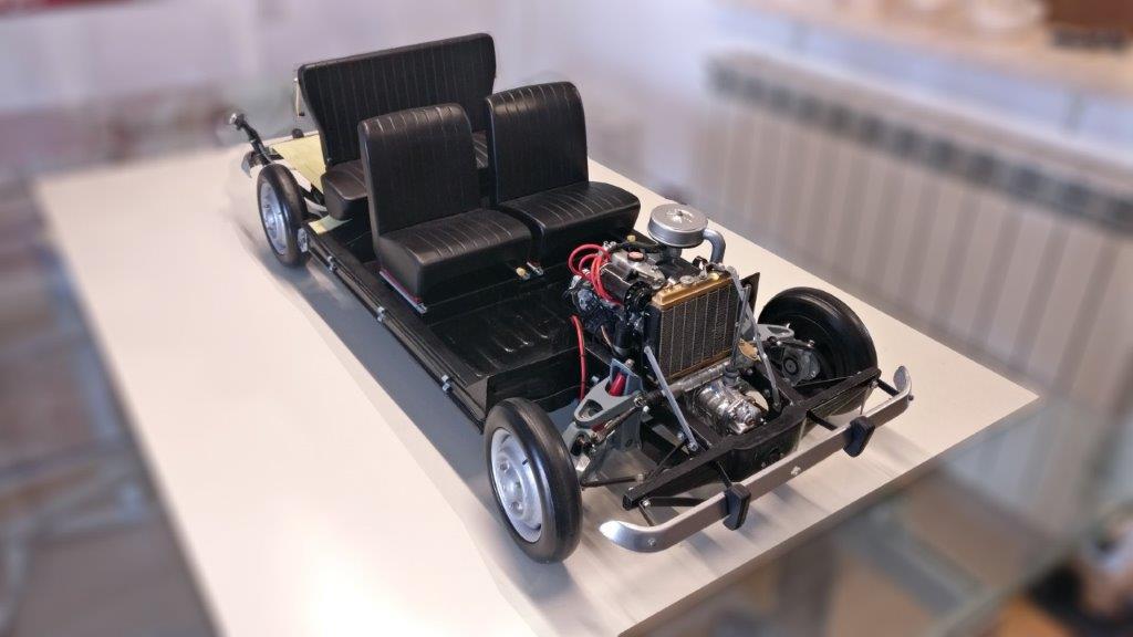

עברו שנתים וקיר האש הושלם. בנייתו מ- PVC הוכיחה שזה חומר מתאים יותר וחזק עלין נשענים מכלולים רבים בעלי משקל לא מבוטל. בין המכלולים שהורכבו עד כה על קיר האש: דוושות מכלול דוושת ברקס ומשאבה ראשית + דוושת מצמד (קלאטצ') ודוושת המאיץ (גז) הדוושות אחרי ההרכבה, כל הדוושות עובדות ונעות. מדף האוורור ואחרי ההרכבה (חלק נע, נפתח ונסגר בעזרת הידית) שמשה קדמית מצבר לאחר הרכבת המכלולים על קיר האש, הורכב החלק על הדגם. השלב הבא, הכנת החלקים המתחברים לקיר האש מתא הנהג: רדיאטור חימום וקונסולה, לוח שעונים, דשבורד, בלם יד והגה.

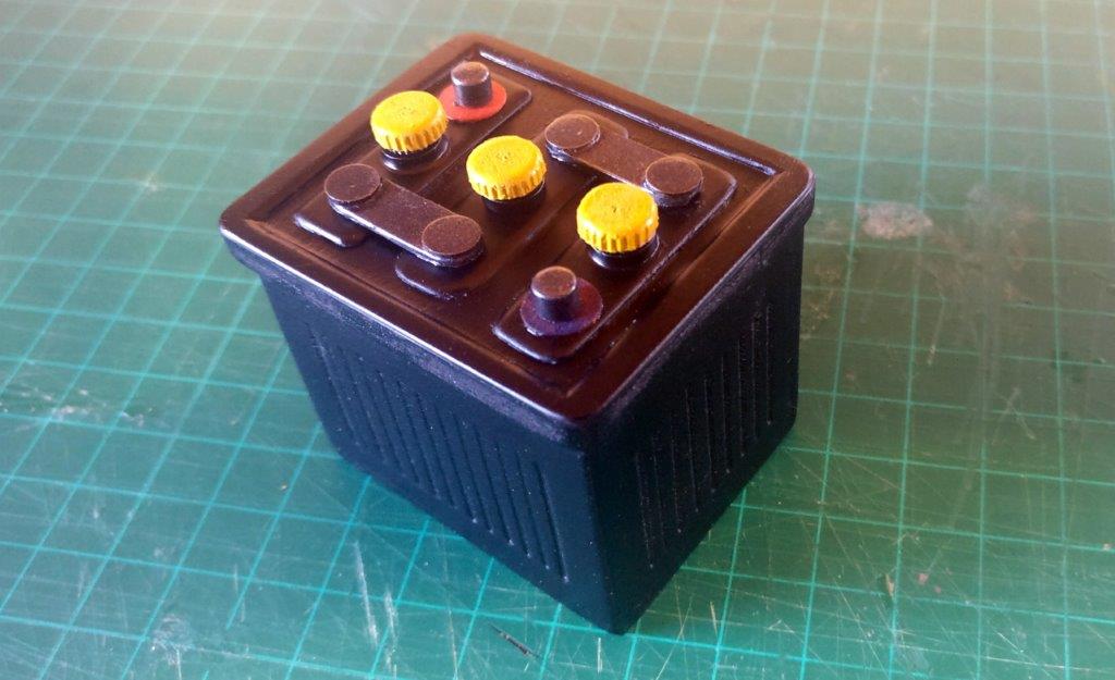

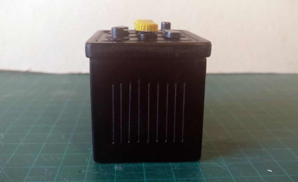

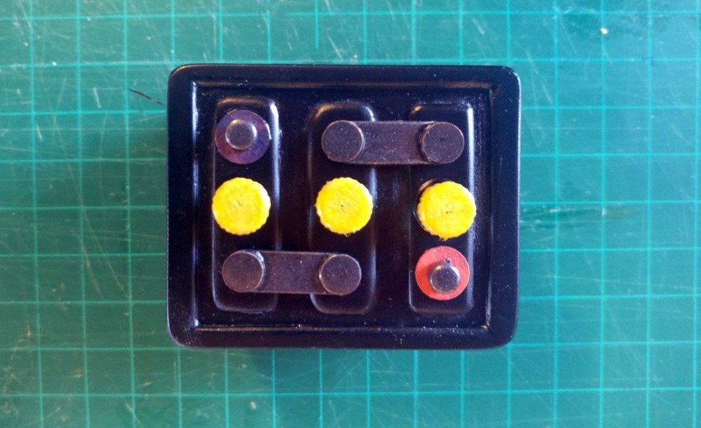

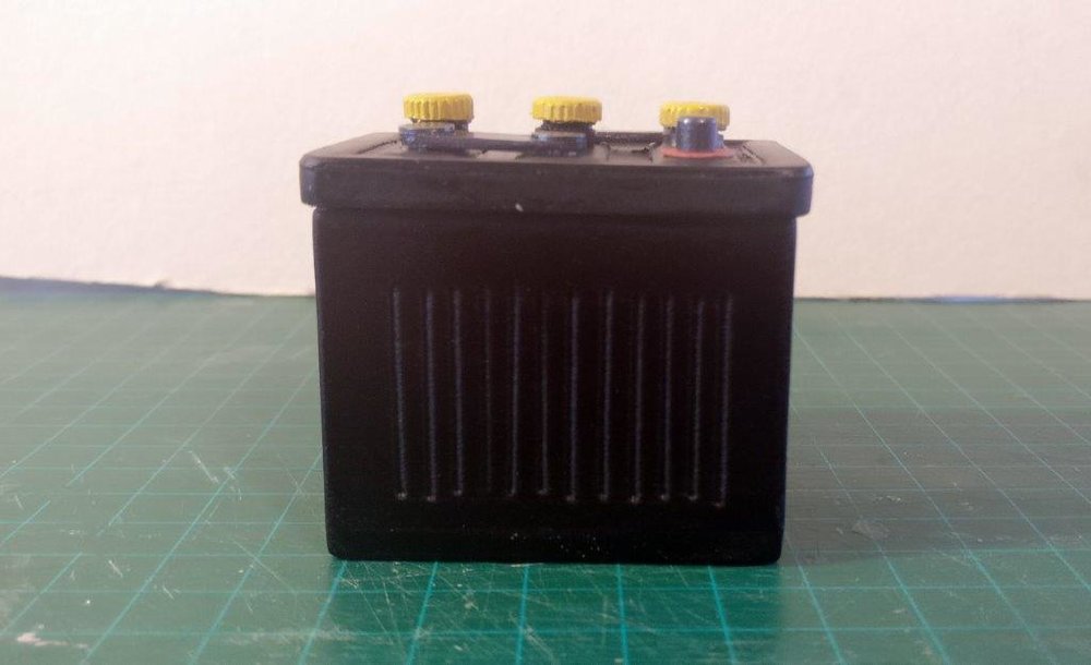

תא המצבר אינו מושלם ללא מצבר, אז בין ההתלבטויות בהמשך העבודה על הפנל הקדמי, יצא לי מצבר 6V * פתאום נזכרתי בתיכון, בשיעור שרטוט - איזומטריה והייטלים

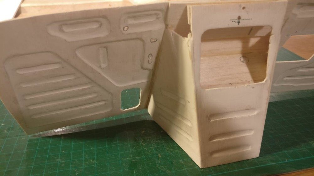

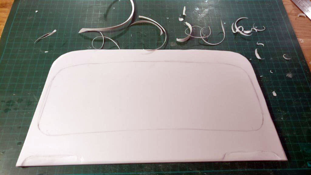

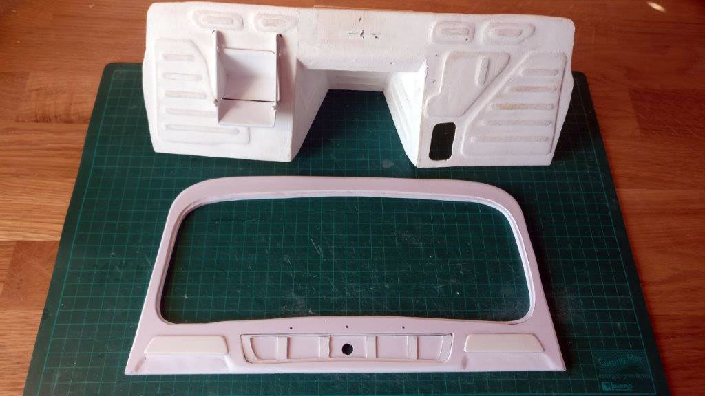

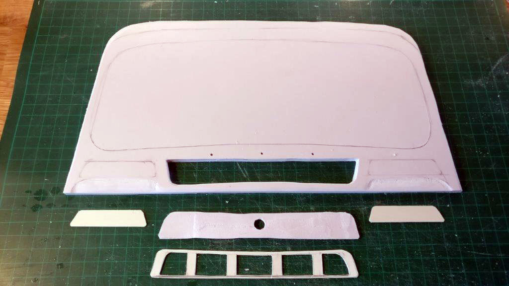

על הפנל הקדמי מורכב חלק פח (בסיס הדשבורד) שמכסה גם את פתחי האורר עד לחלון הקדמי. הגעתי למסקנה שלא אוכל לסיים את הפנל הקדמי ללא המשכו כולל החלון. ועל כן התחלתי עם מסגרת החלון שתחובר בהמשך לפנל הקדמי. החלק מיוצר מPVC מוקצף עבה שממנו נחתכים פתחי החלון והאוורור (מי שמכיר ה"מזגן" של הרנו 4) פלטה חתוכה לפי קנה מידה פתח אוורור ו"חיזוקי פח" פתח החלון הקדמי והשלמה קטנה מהפנל הקדמי, תא המצבר חלקו נמצא בתא המנוע וחלקו בתא הנוסעים

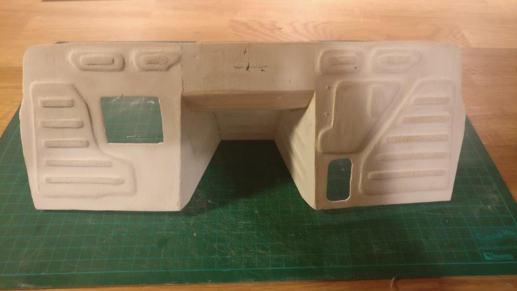

פנל הקדמי, המשך עבודה. הדבקת הלוחות ובניית תא רדיאטור החימום. החלקה בשפכטל, קדיחת חורי מעבר והתחלת עבודה על תא המצבר

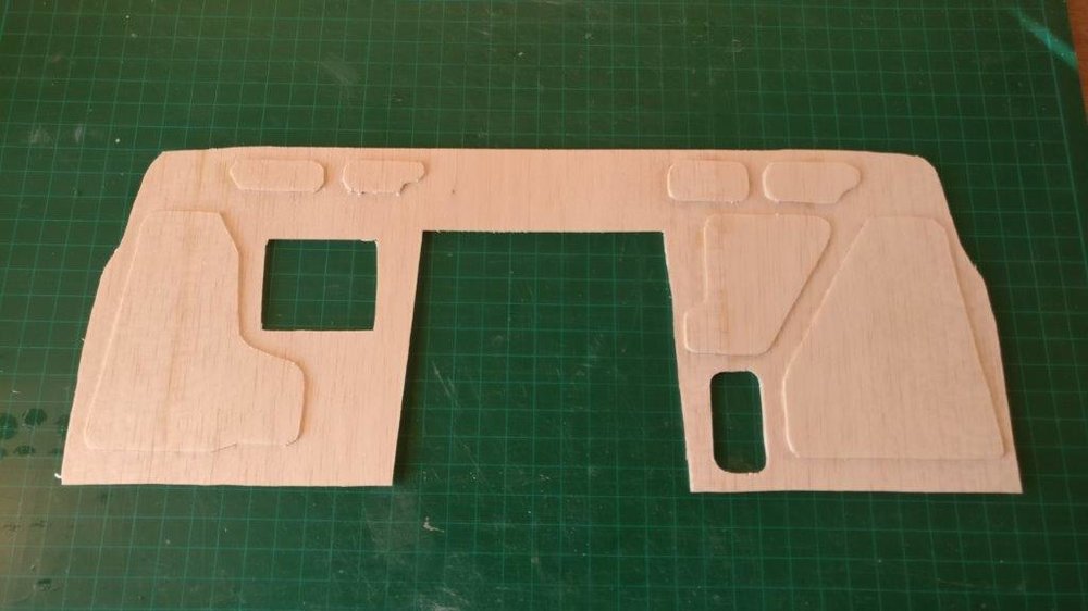

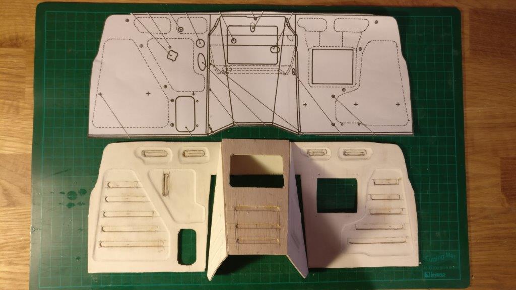

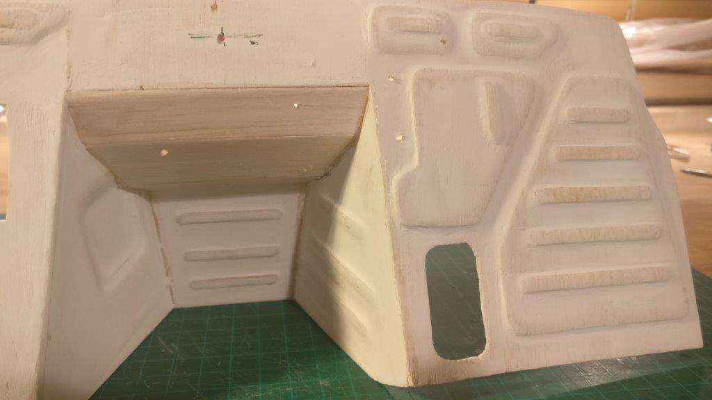

החלק הבא בפרוייקט - פאנל קדמי / קיר האש. במקור חלק פח גדול בעל כיפופים רבים לחיזוק. חורים רבים למעבר צנרות, כבלים ועוד. להורדת משקל בחרתי לייצר את החלק מבלזה, את ה"כיפופים" מדמים מחיתוך לוחיות והדבקתם אחד לשני בהפרש גובה. הוספת חלקי הפאנל באזור רדיאטור החימום בחלק הפנימי ואחורי המנוע בחלק החיצוני. עבודה לפי שרטוטים בקנה מידה

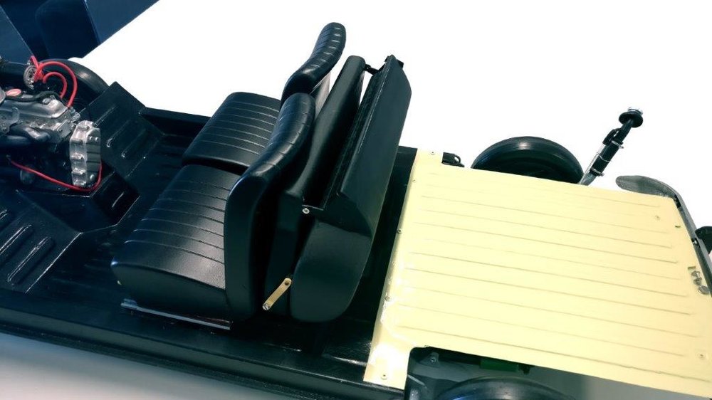

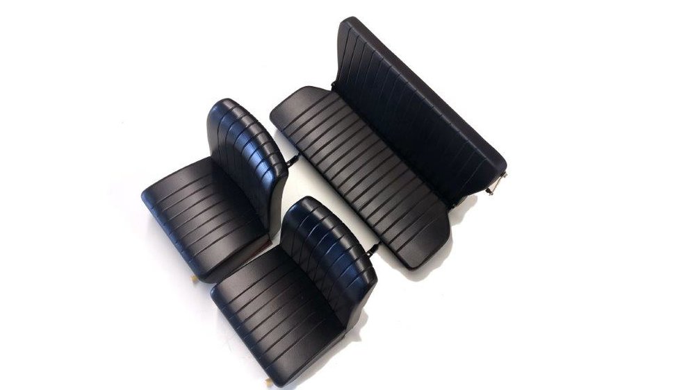

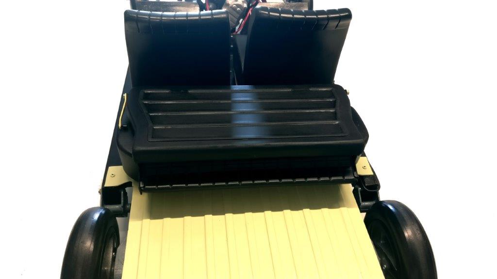

סרטון הרכבת המושבים ורצפת תא המטען [video=youtube_share;5meOY5nahPA]

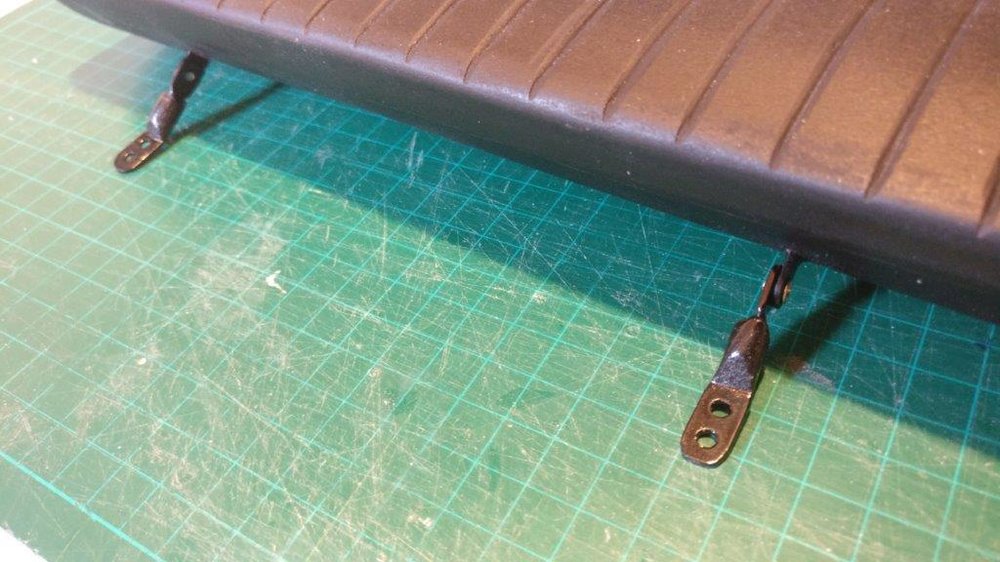

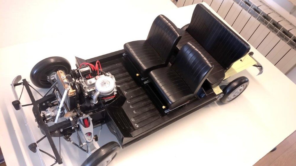

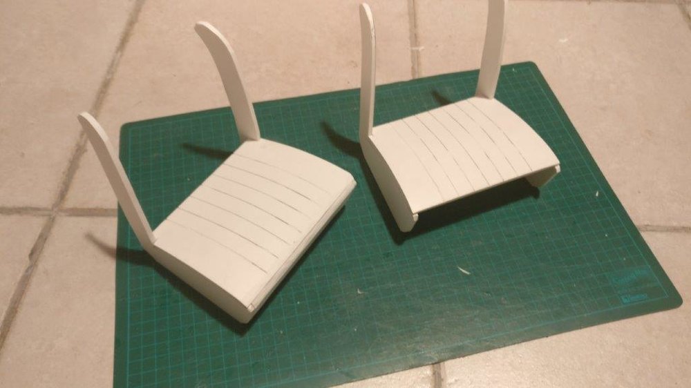

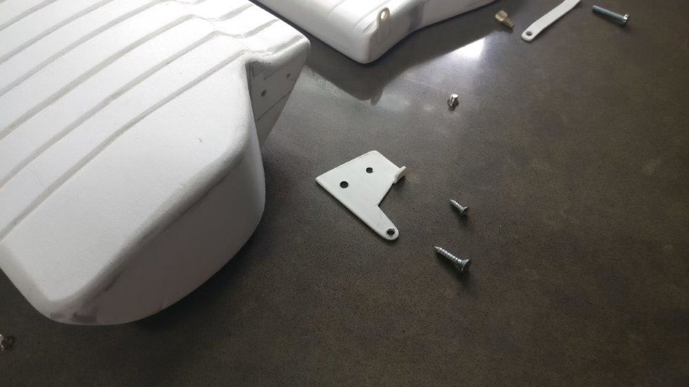

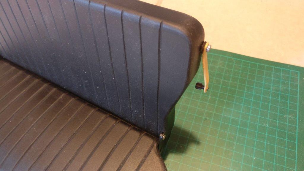

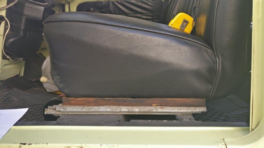

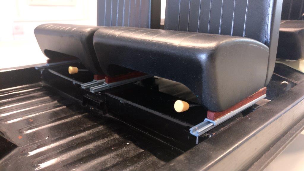

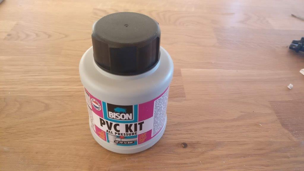

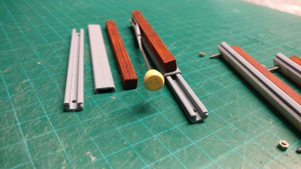

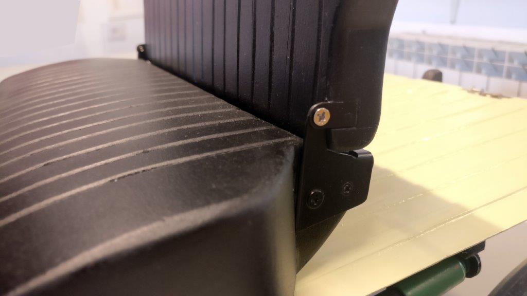

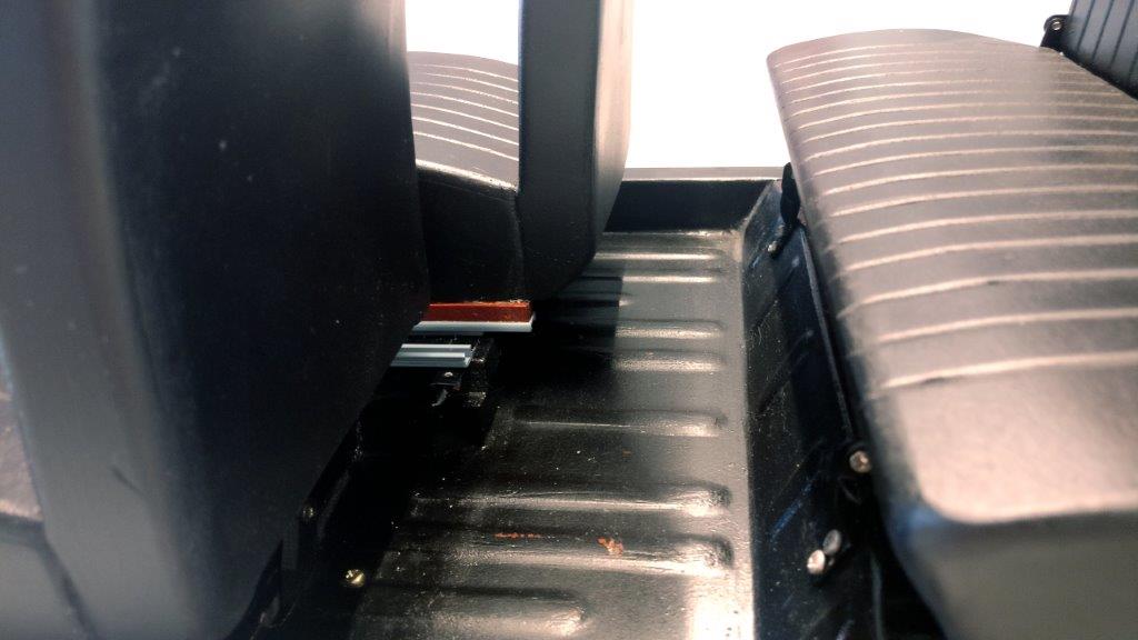

ידוע שאני אוהב לתת פונקציונליות לחלקים של הדגם. למשל צירים כדי לקפל את המושב האחורי. לעומת זאת, במושבים הקדמיים קיימת יכולת כוון קדימה אחורה. שאותה מאוד רציתי ליישם. וכדי ליישמה צריך לייצר מסילות! בחודשיים האחרונים אני מתנסה בנסיונות רבים להגיע למסילות מדוייקות, חזקות ופונקציונליות. מה לא ניסיתי, עץ, פלסטיק, PVC, קיפולי פחיות קולה ושימורים.... כמעט התייאשתי וכבר חשבתי ליצר מסילות קבועות. עד שסוף סוף נפל לידיי דבק PVC המשמש לצנורות PVC. דבק חזק, ממיס. שמאפשר לי להדביק תעלות PVC דקות באופן חזק. וזו התוצאה: כל מסילה (ויש 4 ברכב) מורכבת מחמישה פרופילי PVC המודבקים יחדיו ליצירת שני חלקי המסילה הנייח והנע. עליהם מודבק מוט פרופיל ריבוע מעץ (בדיוק כמו במקור) וידית לשחרור נעילת המסילה. כך במקור ברכב האמיתי. כעת כשיש 4 מסילות מוכנות, נעות וחזקות. יש למקמם בדגם בדיוק מירבי. אם תהיה סטיה (של חלקי מילימטר) והמסילות לא יהיו מקבילות. המושב יתקע בזמן הזזתו. על כן, הקדחים לברגי המסילות צריכים להיות מדוייקים מאוד. נבנתה שבלונה של החורים עם מדידת אלכסונים לקבלת מלבן מדוייק. לאחר הרכבת המסילות לרצפת הדגם. הורכבו המושבים על המסילות. מושב אחורי מתקפל בשני שלבים: כל המושבים מורכבים וניתנים לכוונון:

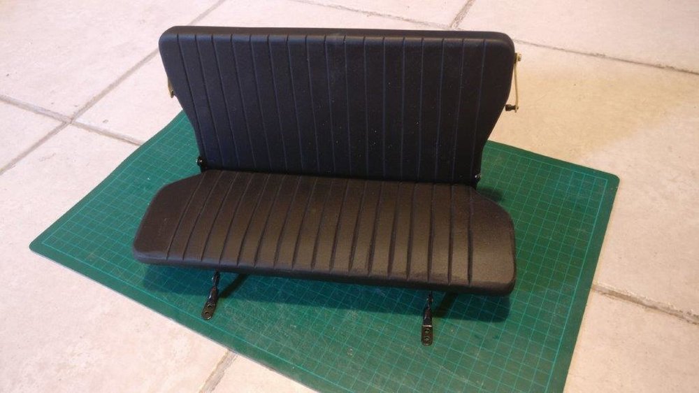

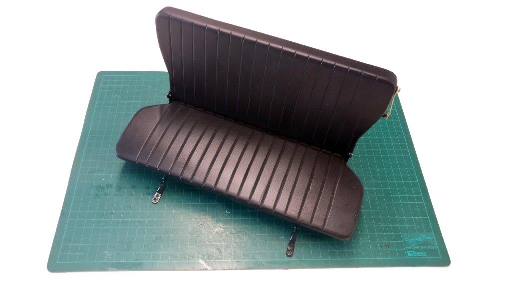

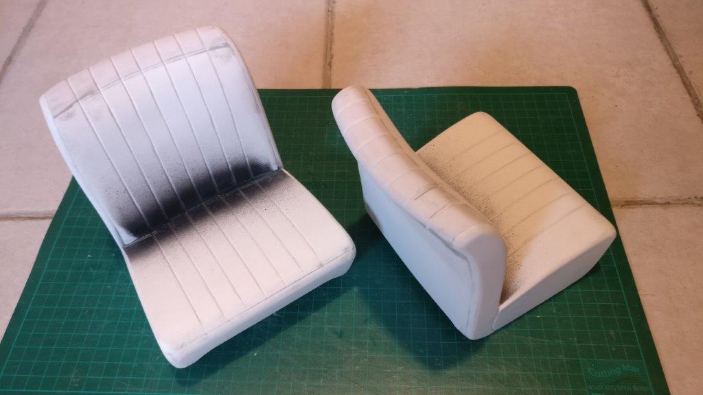

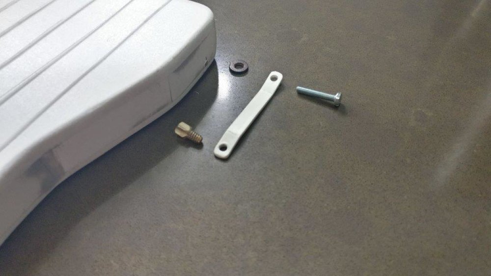

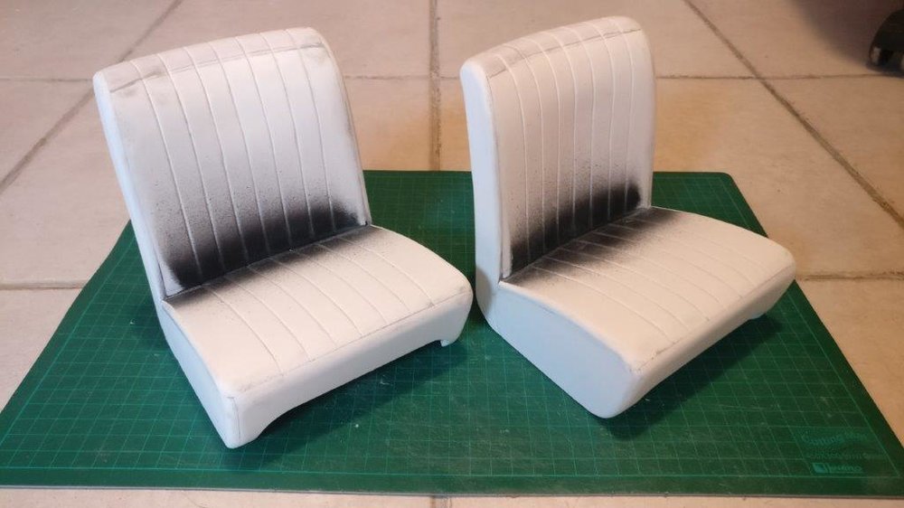

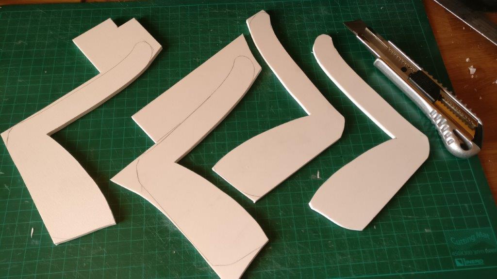

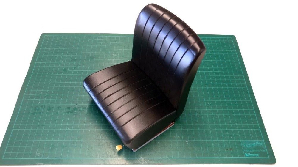

תודה, הספסל עשוי בעיקרו מלוחות PVC מוקצף בעובי 4ממ. הצירים עשויים PVC (רגיל). ה-PVC המוקצף הינו חומר רך, קל לעיבוד (אותו החומר שמשמש ל"גדר לבנה") ה-PVC הרגיל, נלקח מתעלות המשמשות להעברת כבלים, קיים בעוביים שונים לפי הצורך. חיתוך פרופילים לכיסאות קדמיים:
