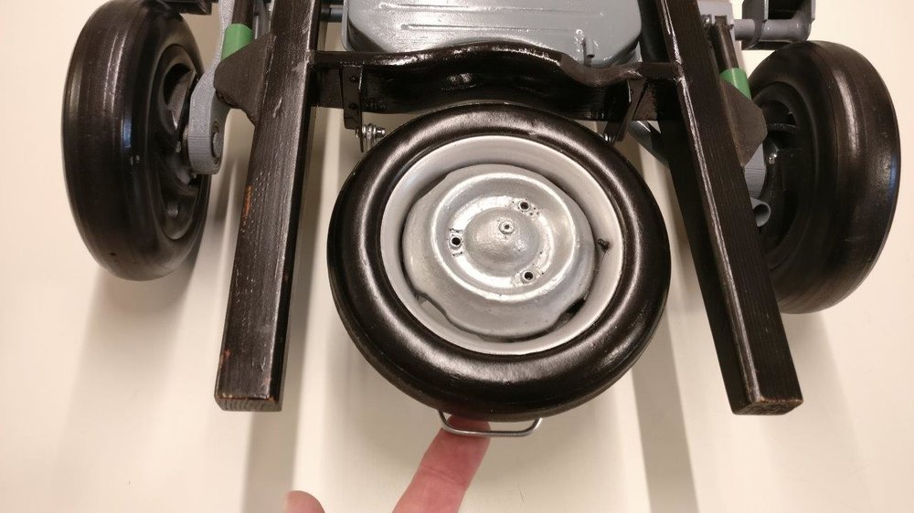

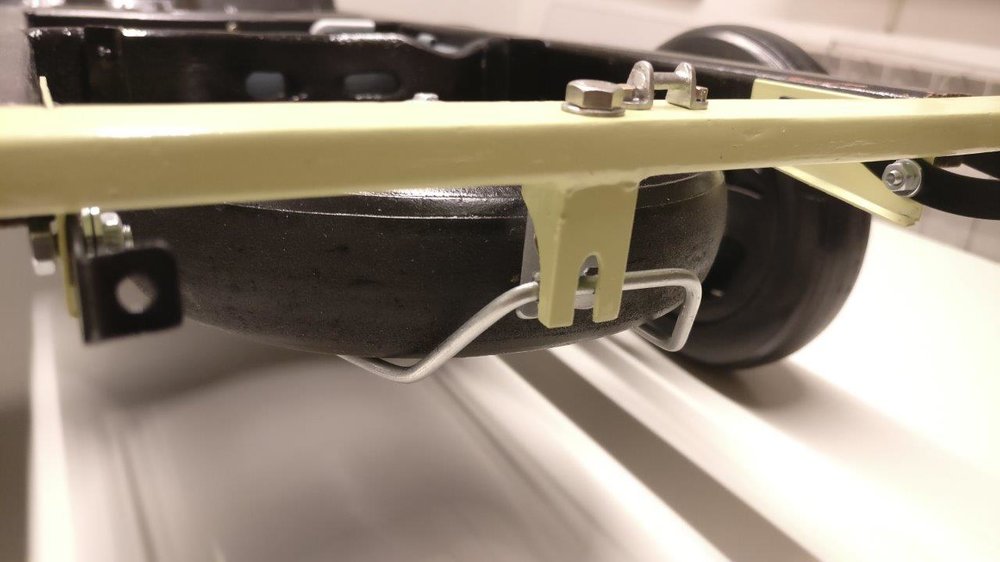

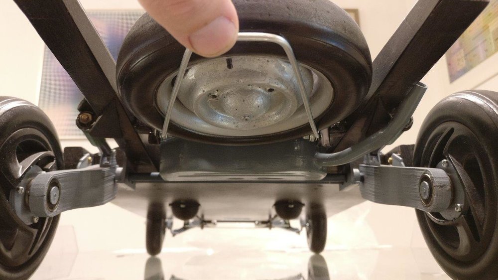

  1. סרטון הכנסת הגלגל הרזרבי למקומו. [video=facebook_share;718307665039781]

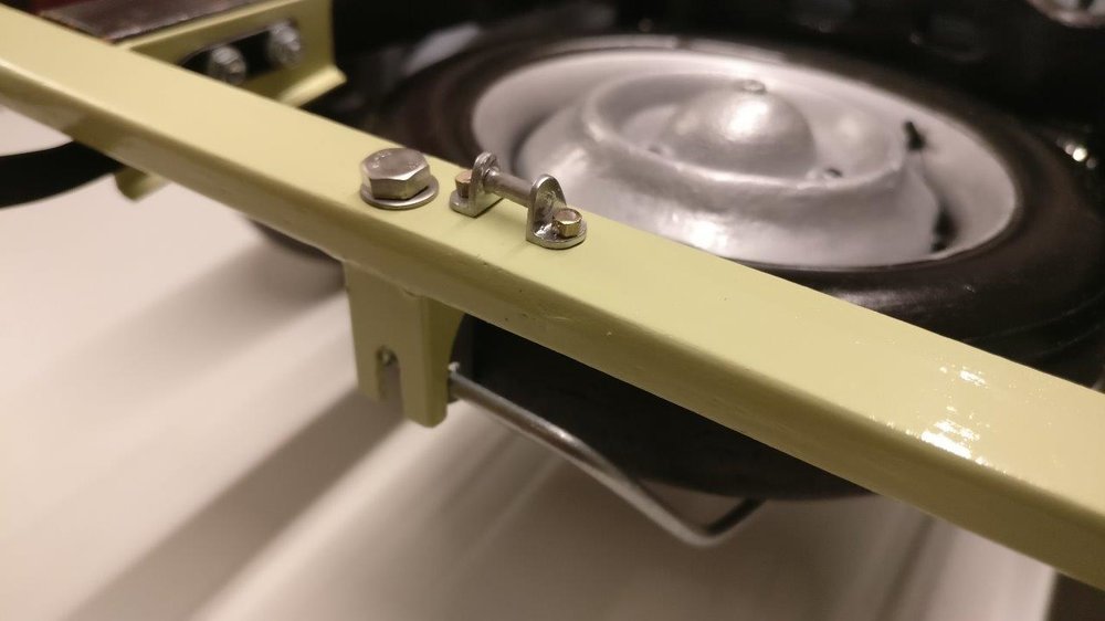

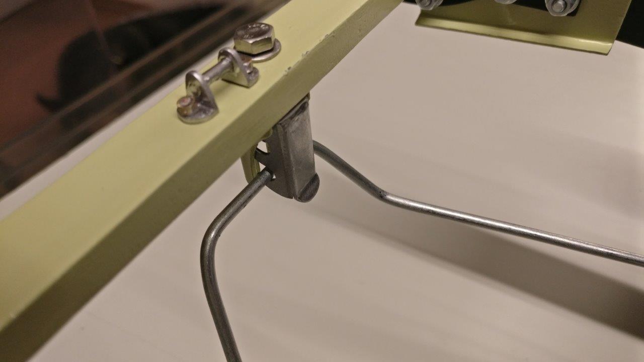

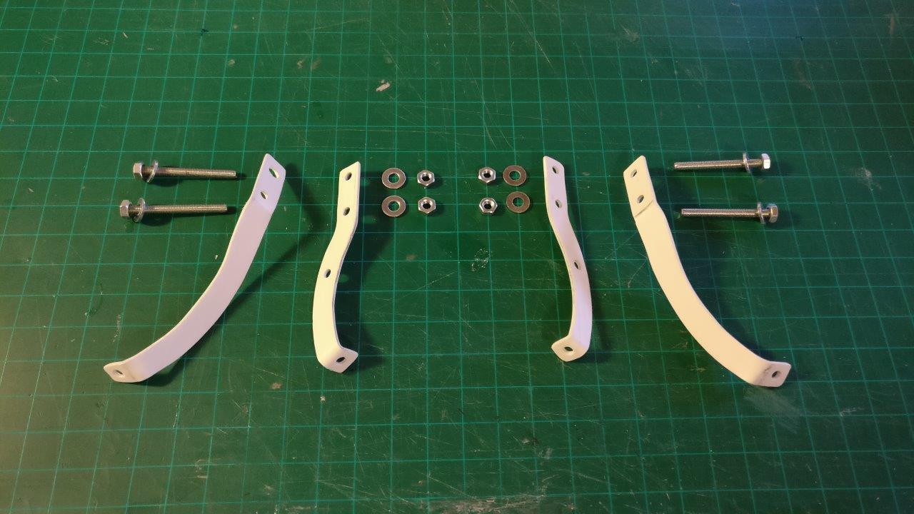

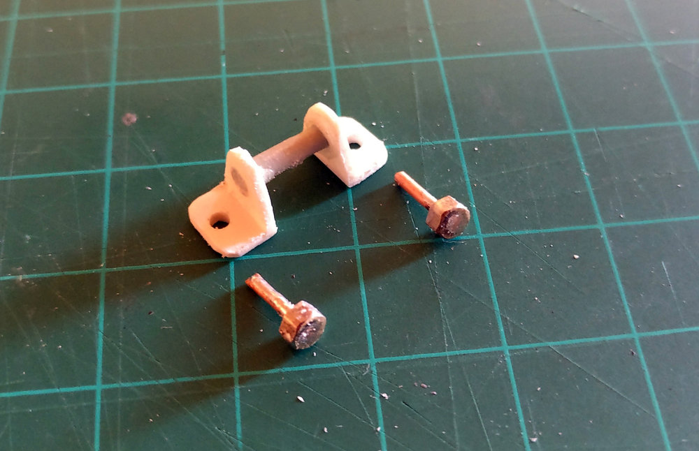

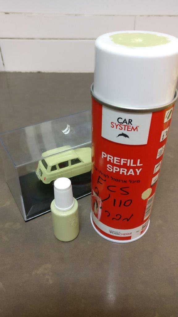

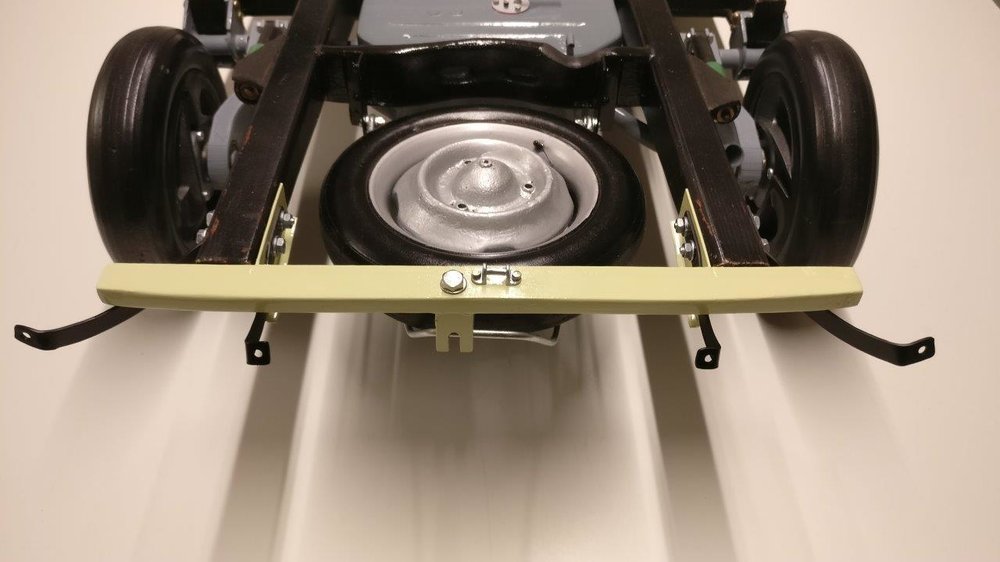

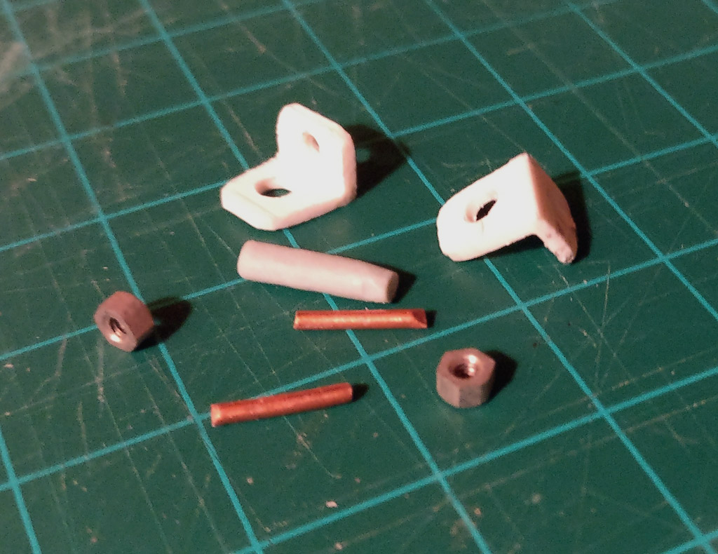

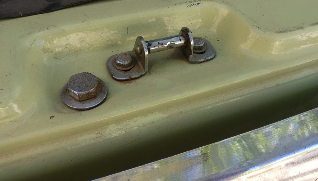

  2. בפעם הראשונה מזה 4 שנים של עבודה (לא רציפה) הגעתי ליצר חלק מגוף הרכב. חלק שצבוע בצבע הרכב ולא שחור/מתכת/ניקל. לצורך כך ובעצת חבר הפורום danש רכשתי ספריי צבע רכב לפי מספר הצבע של "לימונית" החלק הצהוב הוא קצה ריצפת תא המטען. יוצר מעץ בלזה, עוצב והוחלק עם שפכטל לקבלת גימור חלק. לאחר צביעה ביסוד, נצבע בצבע הרכב. עליו הורכב תפס מנעול דלת אחורית ותפס נעילת מנשא גלגל רזרבי. מחזיקי הפגוש האחורי, יוצרו מ-PVC, נחתכו וקופפו לצורה המתאימה. כל החלקים מתחברים עם ברגים למרכב וניתנים לפירוק.
  3. מחזיקי פגוש אחורי, מוכנים לצבע והרכבה

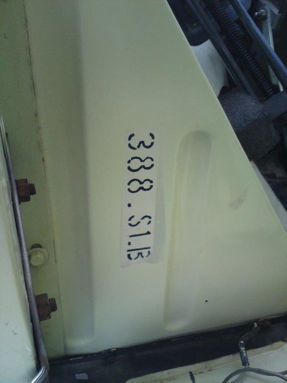

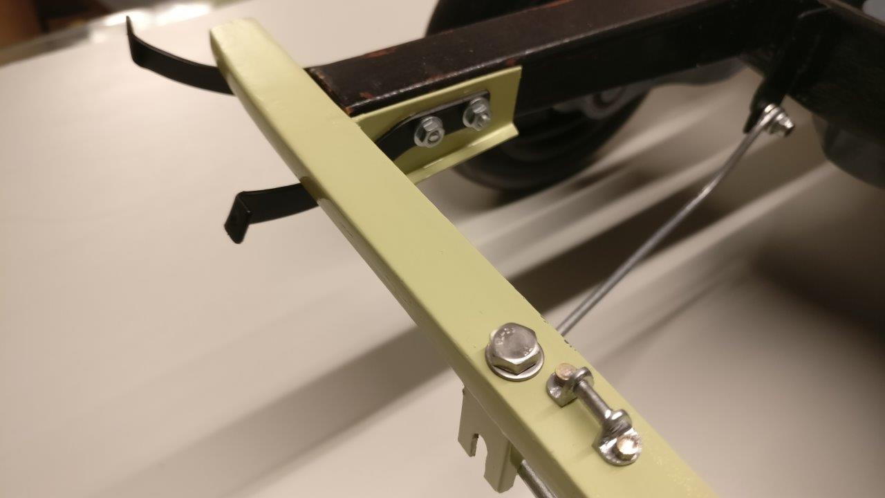

  4. כנראה שהפעם הגזמתי חלק שולי ו"אפרפר" שלא ניתן לנעול את הדלת הבגאז' בלעדיו כך במקור 1:1 לצורך הרכבת תפס מנשא הגלגל הרזרבי, יש צורך בבניית חלק מרצפת תא המטען (זה הפעם הראשונה שאני בונה חלק של גוף הרכב, עם צבע הרכב ולא רק צבע שחור או מתכת) ועל חלק זה מתחבר גם החלק שבחידה - תפס מנעול דלת אחורית!
  5. לא, אבל כל בעל רנו 4 ראה את זה מאות פעמים ואולי לא שם לב
  6. ועכשיו ? מישהו כבר אמר "אלוהים נמצא בפרטים הקטנים"
  7. שבוע טוב, חידת זיהוי קטנה: לאיזה חלק יהפכו המרכיבים הבאים?

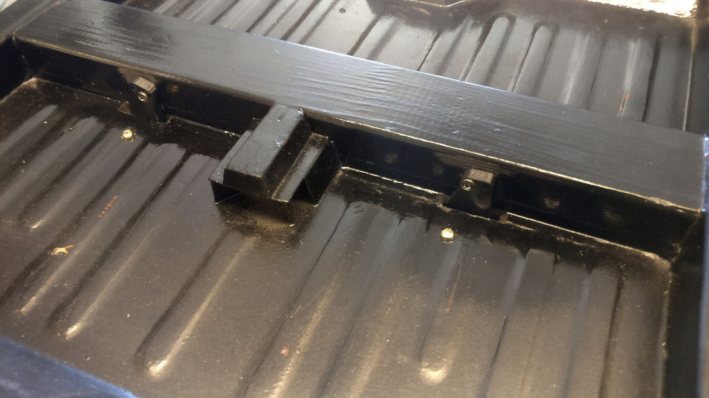

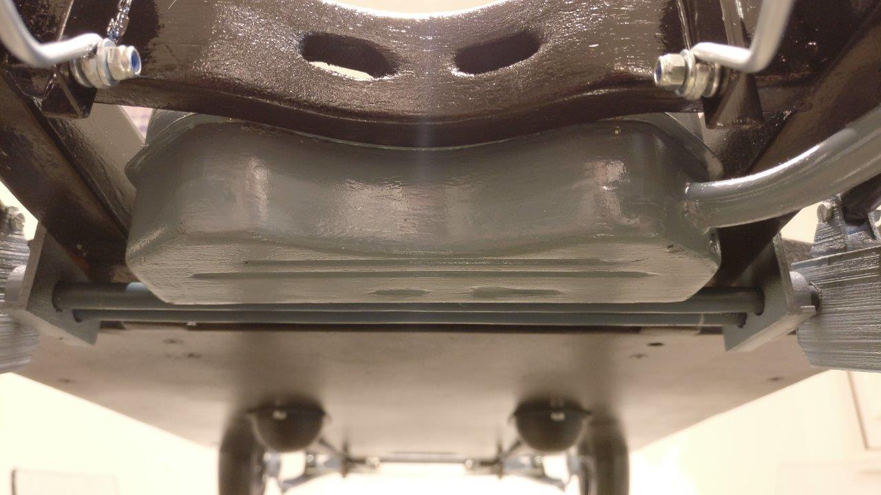

  8. מיכל הדלק מורכב על הדרך גם מנשא גלגל רזרבי: תפס המנשא מתחבר לרצפת תא המטען, ויבנה בהמשך

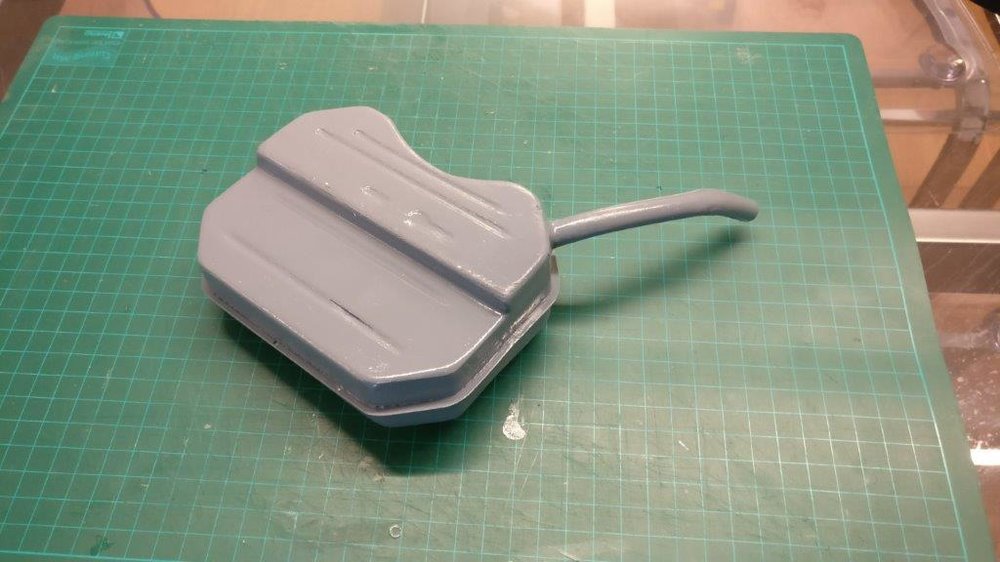

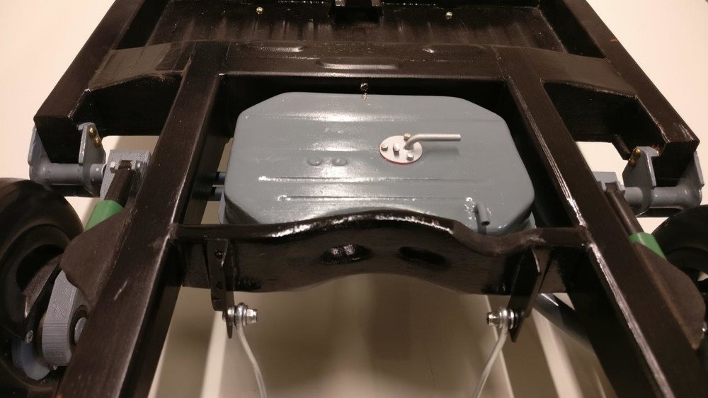

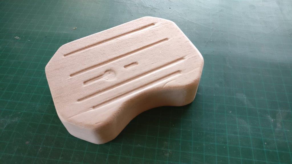

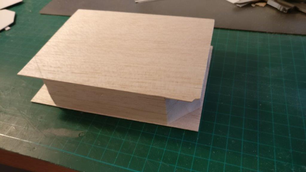

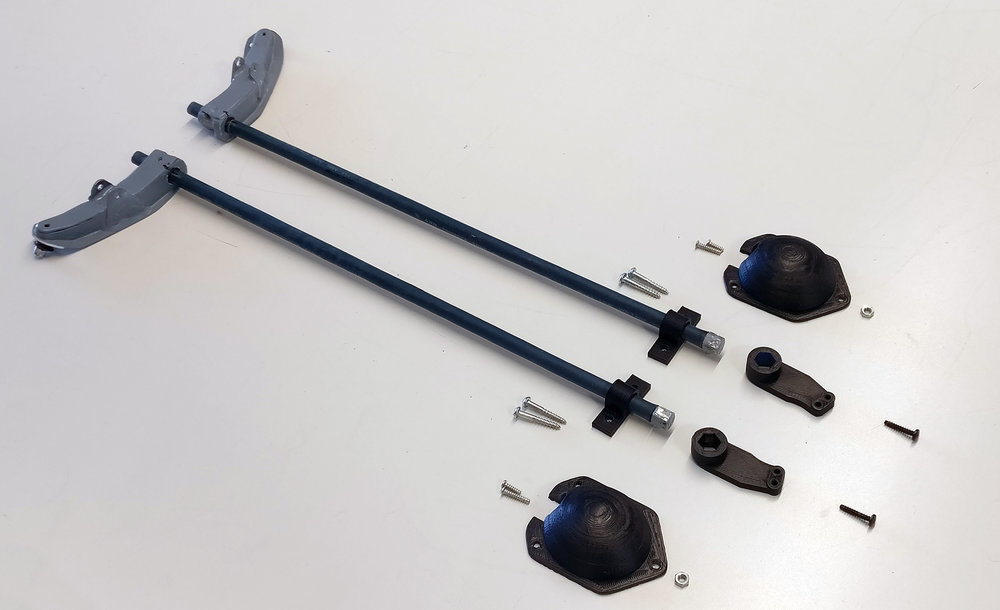

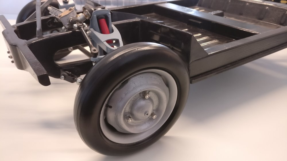

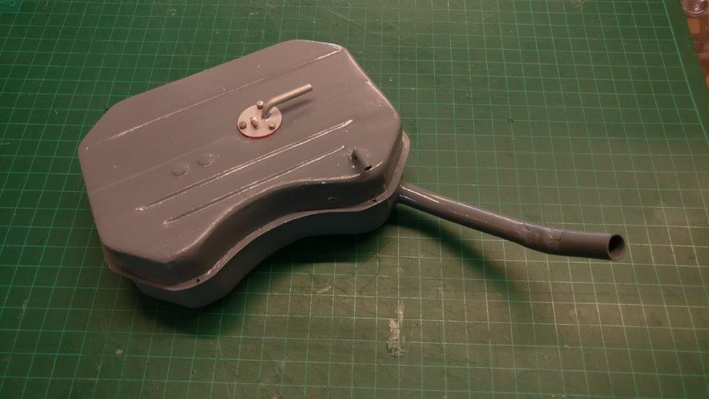

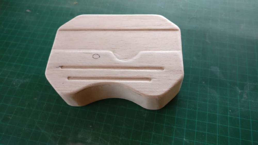

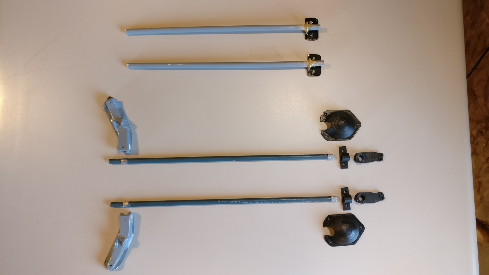

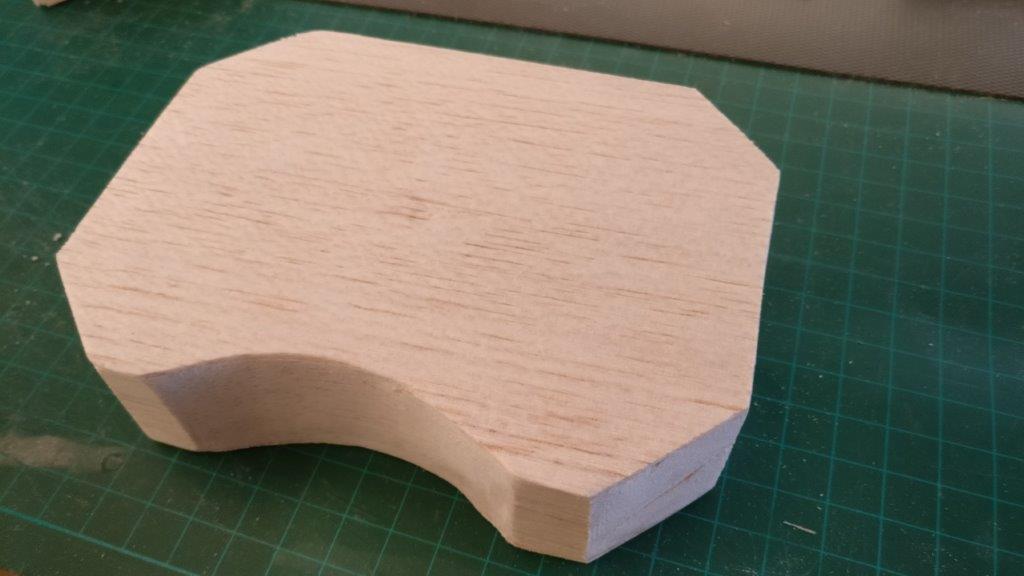

  9. סוף סוף התפניתי לחלקים חדשים לדגם, והפעם מיכל הדלק. את המיכל בחרתי לעשות מעץ בלזה, בגלל גודלו הגדול יחסית והקימורים הרבים. מתחילים מחיבור כמה חתיכות לצורה הבסיסית: ואחר כך מתחילים לעבד: מוסיפים את שקעי החיזוק משני הצדדים : לקבלת פני שטח חלקים השתמשתי בשפכטל עץ, ולאחר יבוש ושיוף מספר פעמים, צביעה. הוספת "מדיד/מצוף" וצינורית אוויר עשויים PVC. צינור מילוי דלק (קבלו את האלתור..) עשוי מעט טוש ישן. והמיכל מוכן להרכבה על השסי.

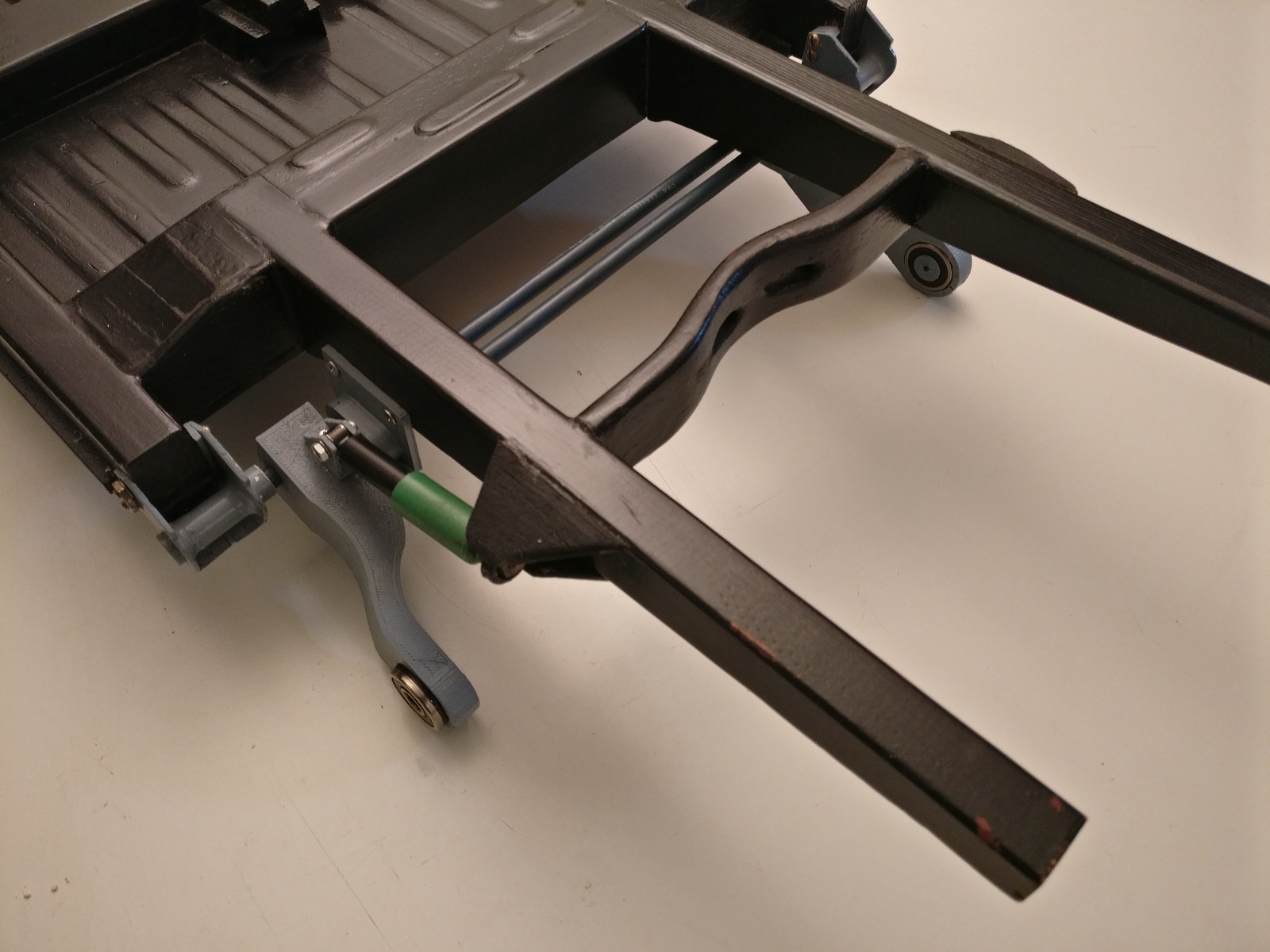

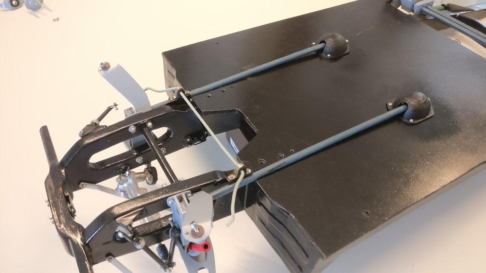

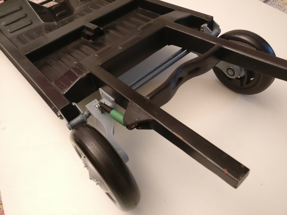

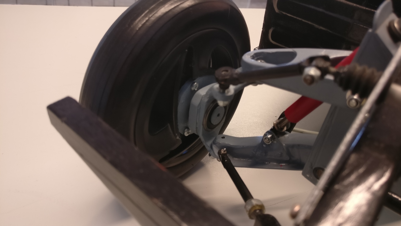

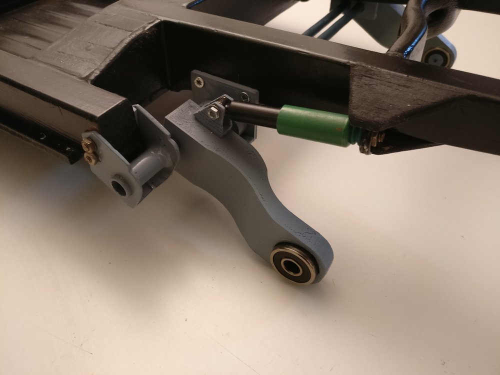

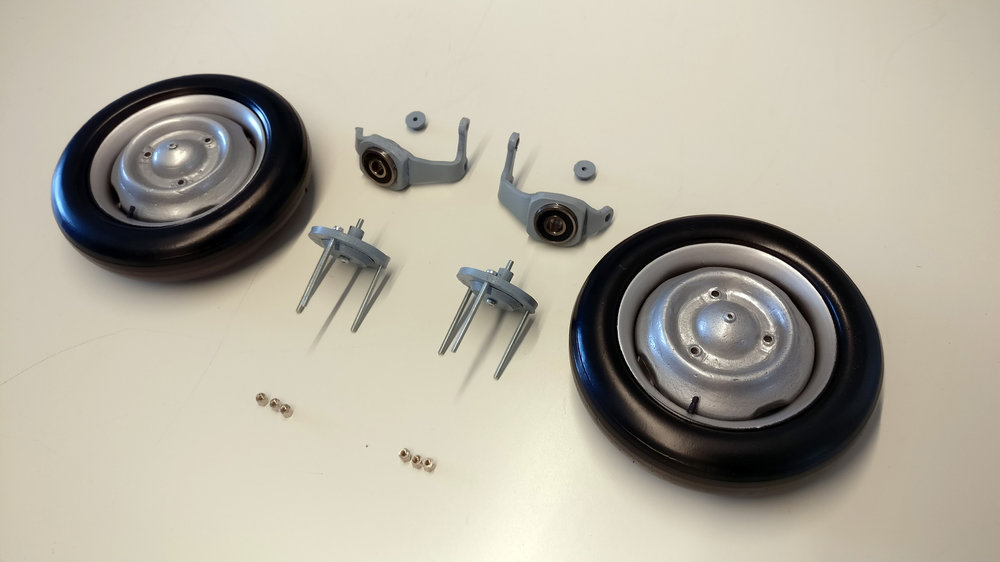

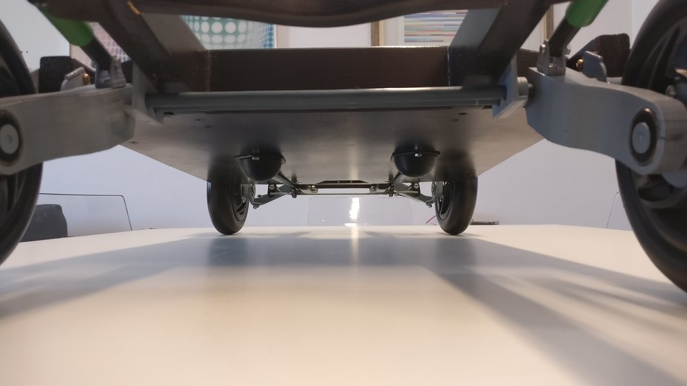

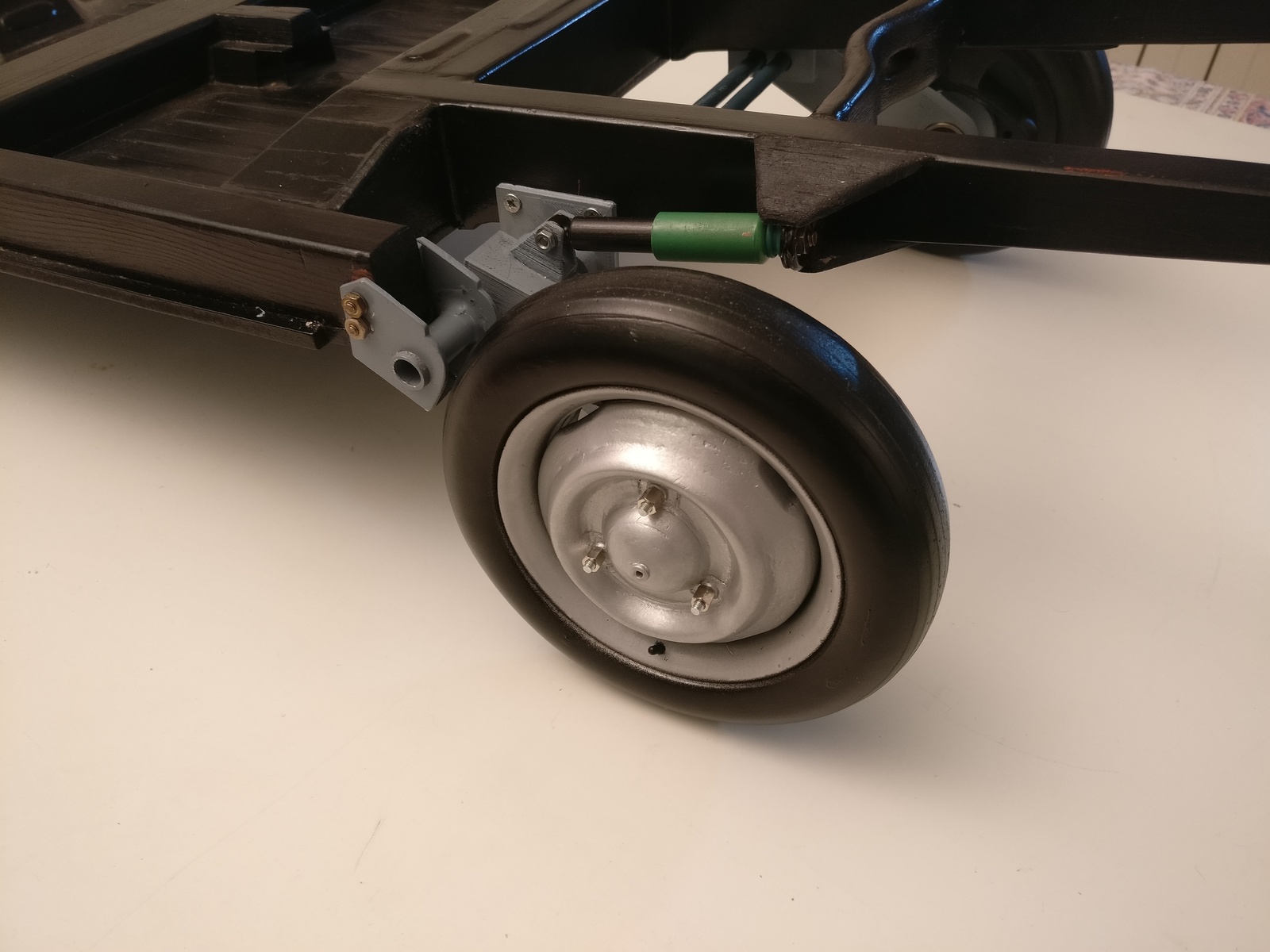

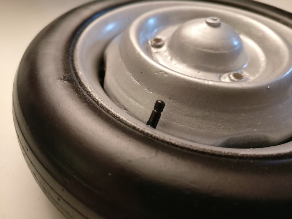

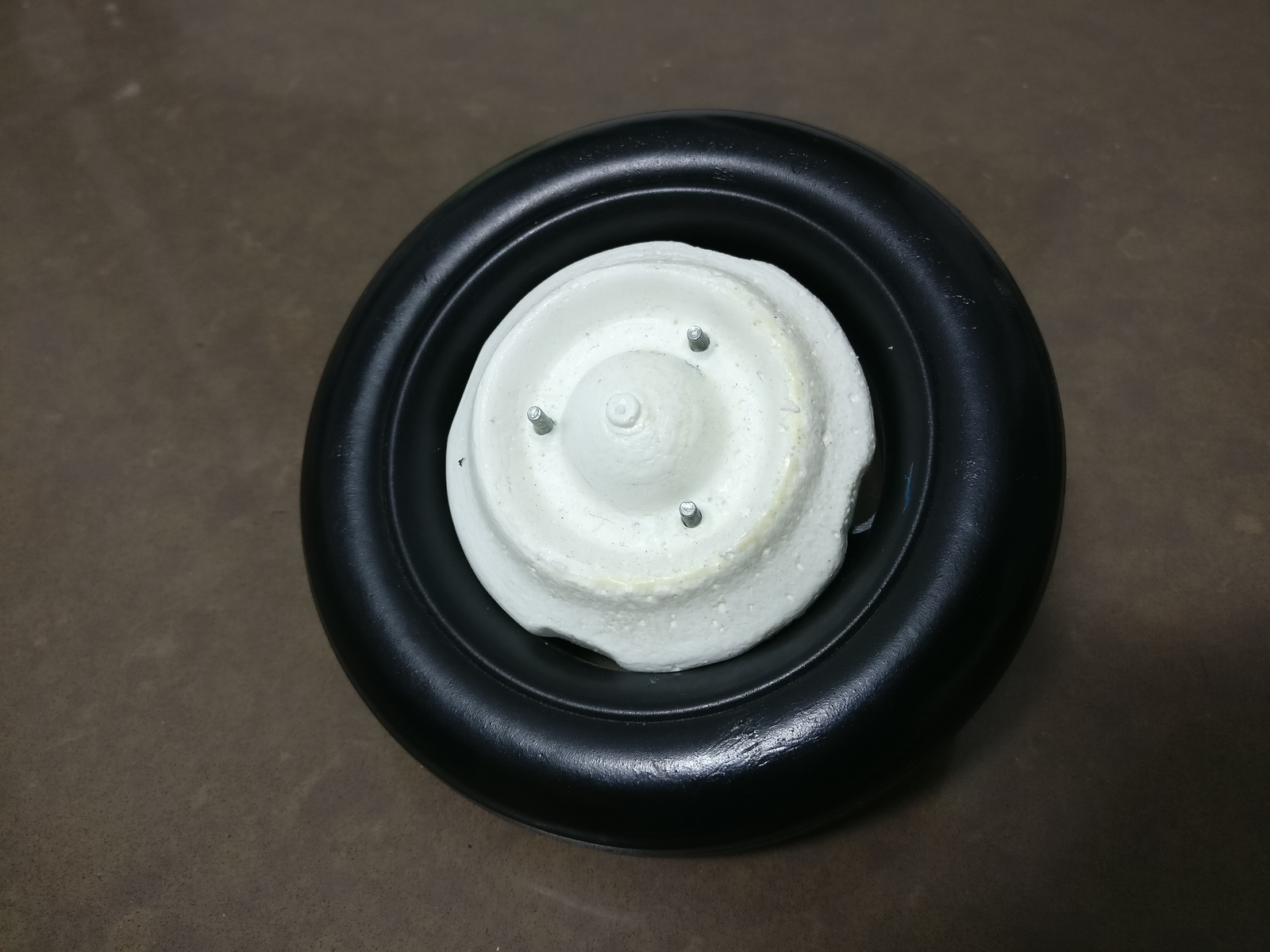

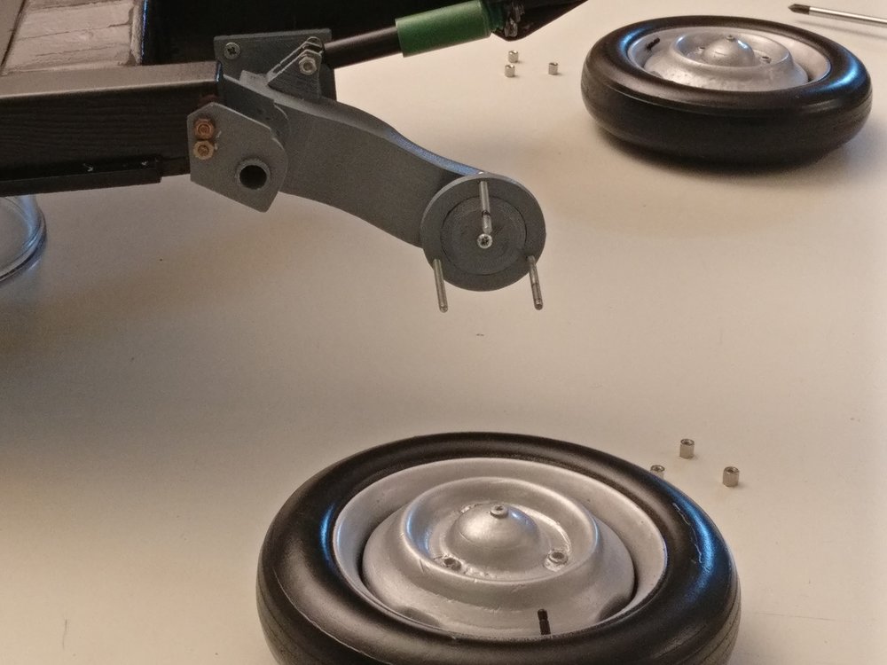

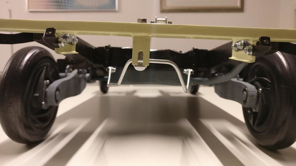

  12. כמו המתלה האחורי, גם המתלה הקדמי הגיע זמנו, והוחלט לשדרג את המוטות פיתול הקדמיים שהיו עשויים עץ, במוטות מתכת קשיחים עם יכולת כוון הגבהת הגלגלים. בחלק העליון המוטות הישנים מעץ, בחלק התחתון המכלול החדש המשולשים התחתונים חולצו בעדינות מהמוטות הישנים וחוברו לחדשים סט של זרועות, מובילים ומכסה הודפסו בתלת מימד לחיבור מחדש של המוטות לשסי. כך שניתן יהיה לכוון את גובה המתלה באמצעות הזרוע כפי שנעשה במקור. המוטות מורכבים לשסי ולמתלה הקדמי בשסי נחתך חריץ תואם, דרכו נכנסת זרוע הכוון שמהודקת לשסי בבורג. גם הגלגלים הקדמיים עברו שדרוג כמו האחוריים, בנבה הושתל מייסב וחיבור הגלגל אל המתלה נעשה יותר מציאותי. המיסב והגלגל הקדמי מערכת המוטות, המתלה הקדמי והגלגל מורכבים בדגם מבט מחלק תחתון של כל מערכות המתלים הנפרדים בדגם.

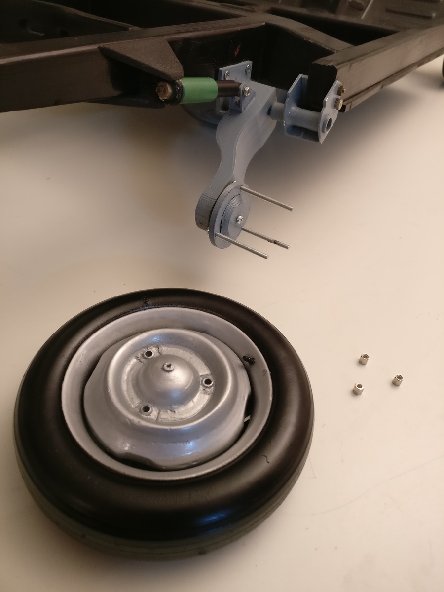

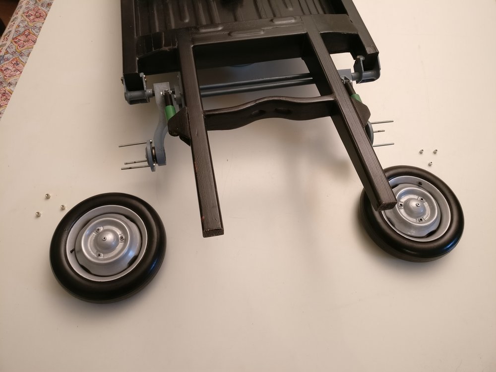

  13. א. תודה מקרב לב למגיבים ↑ ב. נזכרתי בתשובתי מפוסט 215 : ב-2014 עוד הייתי די בטוח בעצמי אבל ב- 2017 רכשתי מדפסת 3D כדי לשחק וללמוד מקרוב את התחום. והתגלה לי עולם שלם של אפשרויות חדשות. אמנם היכולות של המדפסת כמעט ואינם מוגבלות, אבל בחלקים קטנים מאוד (מילימטרים בודדים) הרזולוציה והחוזק אינם מספיקים לדגם. מכאן שאת רוב החלקים גם אם הייתי רוצה לייצר במדפסת לא היתי יכול. אני מבטיח כאן שאמשיך לייצר חלקים לדגם בעבודה ידנית כפי שהיה עד כה ורק במידה ויתאפשר לשדרג חלקים נעים או שידרש דיוק גבוהה אנסה לשלב חלקים מודפסים. ג. אני יוצא להפסקה של פרוייקטי פורים, אחזור אחרי החג עם החלפת מוטות הפיתול, מיסבים וגלגלים קידמיים. אם היה לכם סבלנות לעקוב אחריי מתחילת הפרוייקט ב- 2013, מה עוד כמה שבועות כבר ישנו ?

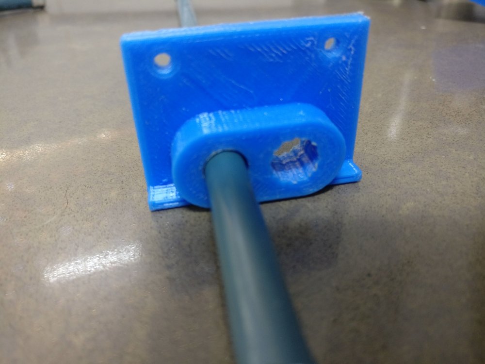

  14. סרטון הרכבת הגלגלים על המתלה החדש:
  15. סיום הכנת המתלה האחורי החדש והרכבתו על השסי: סיום הכנת הגלגלים - ג'אנט, צבע, ונטיל למילוי אויר: הרכבת התוף על המתלה האחורי וחיבורו למיסב: הרכבת הגלגלים על התוף ונעילת הגלגלים עם אומים לגוז'ונים:

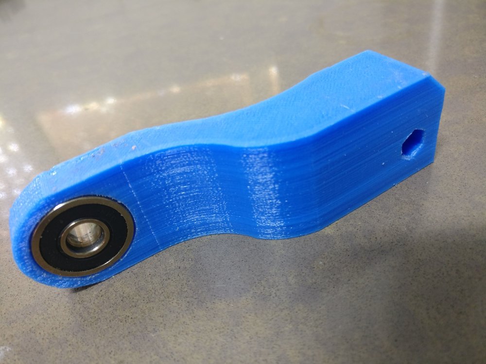

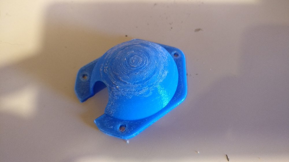

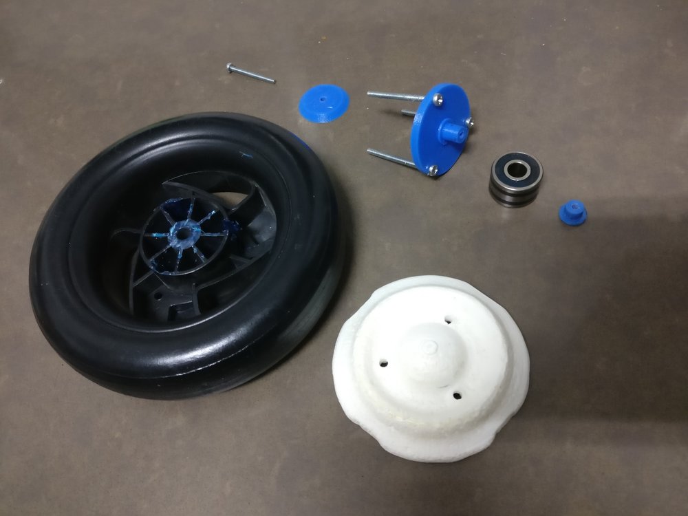

  16. עבודה עם הדפסות תלת מימד מאפשרות יצירת דיוק גבוה בהרבה מהכנת חלקים ידנית, בעיקר בחלקים נעים. לכן החלטתי להחליף גם את ציר הגלגל ולהתאים גם חלק זה ליותר מ"ציאותי". החלפה מציר מרכזי (שלא קיים ברכב) לחיבור ה"ג'אנט" לתוף על-ידי ברגים (גוז'ונים). הכנתי מספר מתאמים מ-3D (צבע כחול) בין התוף (Drum) לבין המיסב שבמתלה האחורי (Rear Axel) שלושה קדחים בגלגל (הג'אנט - בצבע לבן, עשוי יציקת פלסטיק לתבנית) ושלושה ברגים (גוז'ונים).

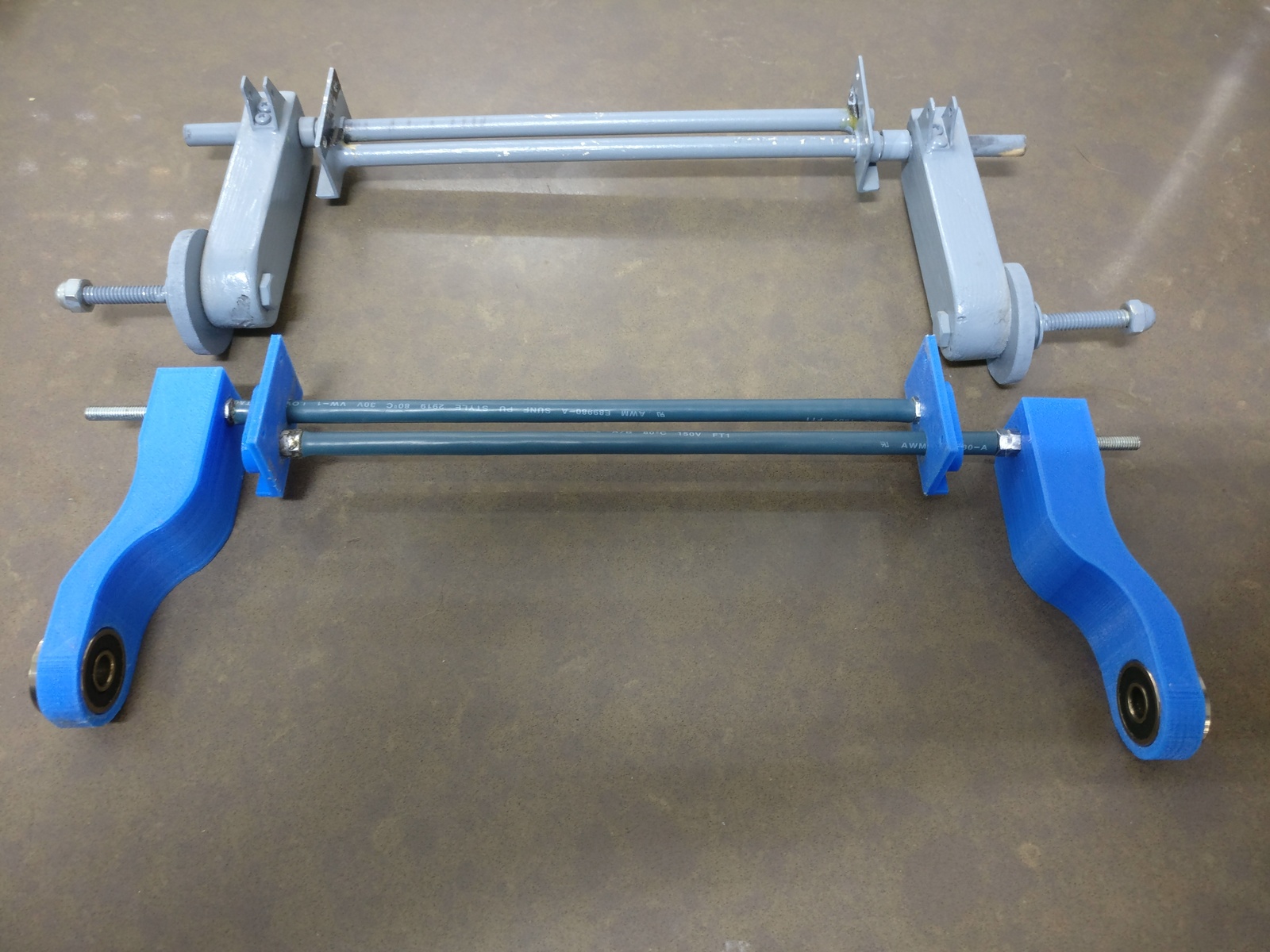

  17. החלק השני שבניתי במאי 2013 וחובר לשסי הוא המתלה האחורי, החלק יוצר מעץ, רמת העיצוב הייתה נמוכה וכן לאורך זמן מוטות הפיתול מהעץ איבדו את האלסטיות. החלטתי לשדרג את המתלה האחורי למדויק יותר, עם מוטות פיתול ממתכת, יכולת כוון גובה המתלה ושילוב חלקים בהדפסת 3D. והחלפת הציר במייסב. באפור - החלק הישן. בכחול - חלקים שהודפסו במדפסת 3D. בהדפסה ניתן לייצר "בוקסה" מדוייקת אליהה נכנס האום של מוט הפיתול.
