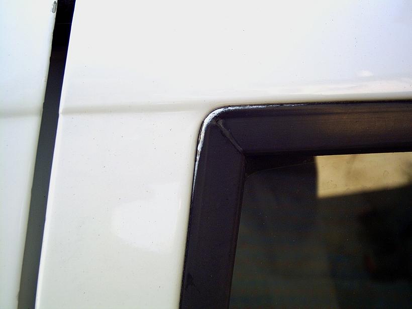

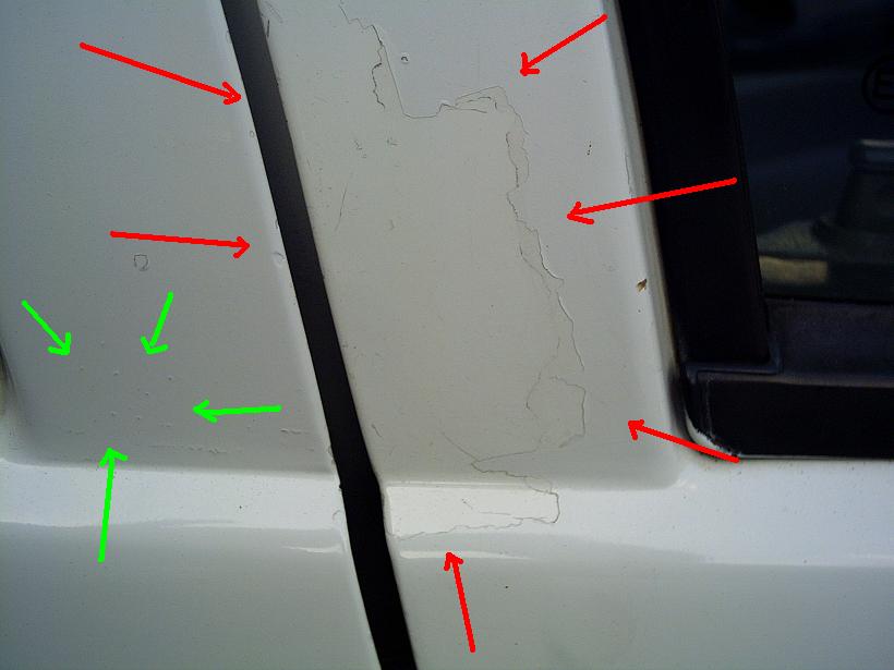

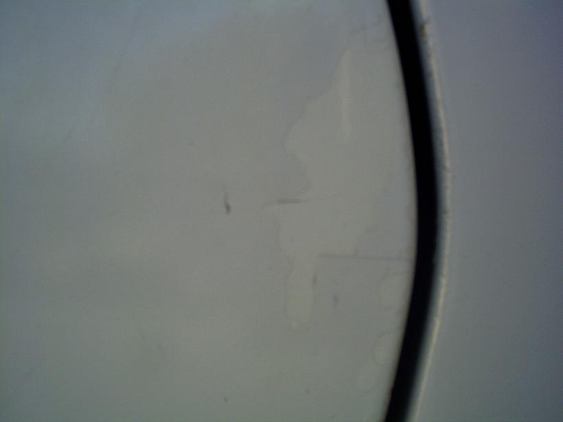

לכול מי ששאל למה עדיף להשקיע 10K בצביעה איכותית בתנור ולא ליצבוע ב1000 ש"ח אצל חאפר בחצר
(ניסיון כואב- תמונות מהאוטו שלי)
נצבע ללא צבע בסיס, ישירות על הצבע הקיים, בצבע ללא שכבת לכה עליו.
התמונה הזאת צולמה בקורה של הדלת האחורית- שימו לב להבדלי צבעים בין החצי העליון לחצי התחתון של התמונה ולפיצוץ של החלודה
זאת הדלת האחורית- וגם פה יש קילוף
נא להכיר- הדלת הקידמית, שימו לב לקילוף העצבני בדלת, ואבק שנדבק לפני הצביעה, והחמור הזה אפילו לא טרח לשטוף אותו...
החלקים בתמונה למטה הם הכנף מקדימה והדלת הקידמית, אם תסתכלו די הרבה זמן, תראו את הבדלי הצבעים בין החלקים, למרות שנצבעו באותו המקום, הכנף הוחלפה חודש לפני שנצבע שאר האוטו, גם לא השתמשו בצבע בסיס, ולכן אפשר לראות ניפוחי חלודה עצבניים.
