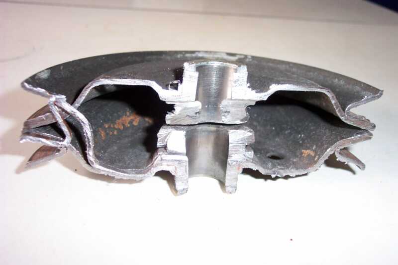

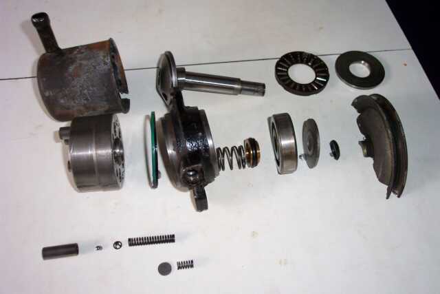

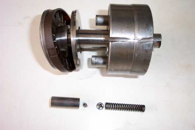

אני לא מכיר את הקסנטיה אבל "מקורות" באירופה חושבים שאת משאבת הBX לא ניתן לשפץ...
בעצם ניתן לפרק בטכניקה אלימה...
תמונות המשאבה מצורפות..
אשמח לשמוע שטעיתי ויש מי שמשפץ

לפי דברי המוסכניק שלי - ניתן לשפץ והוא גם עשה את זה עם קיט משרודר.(BX)
