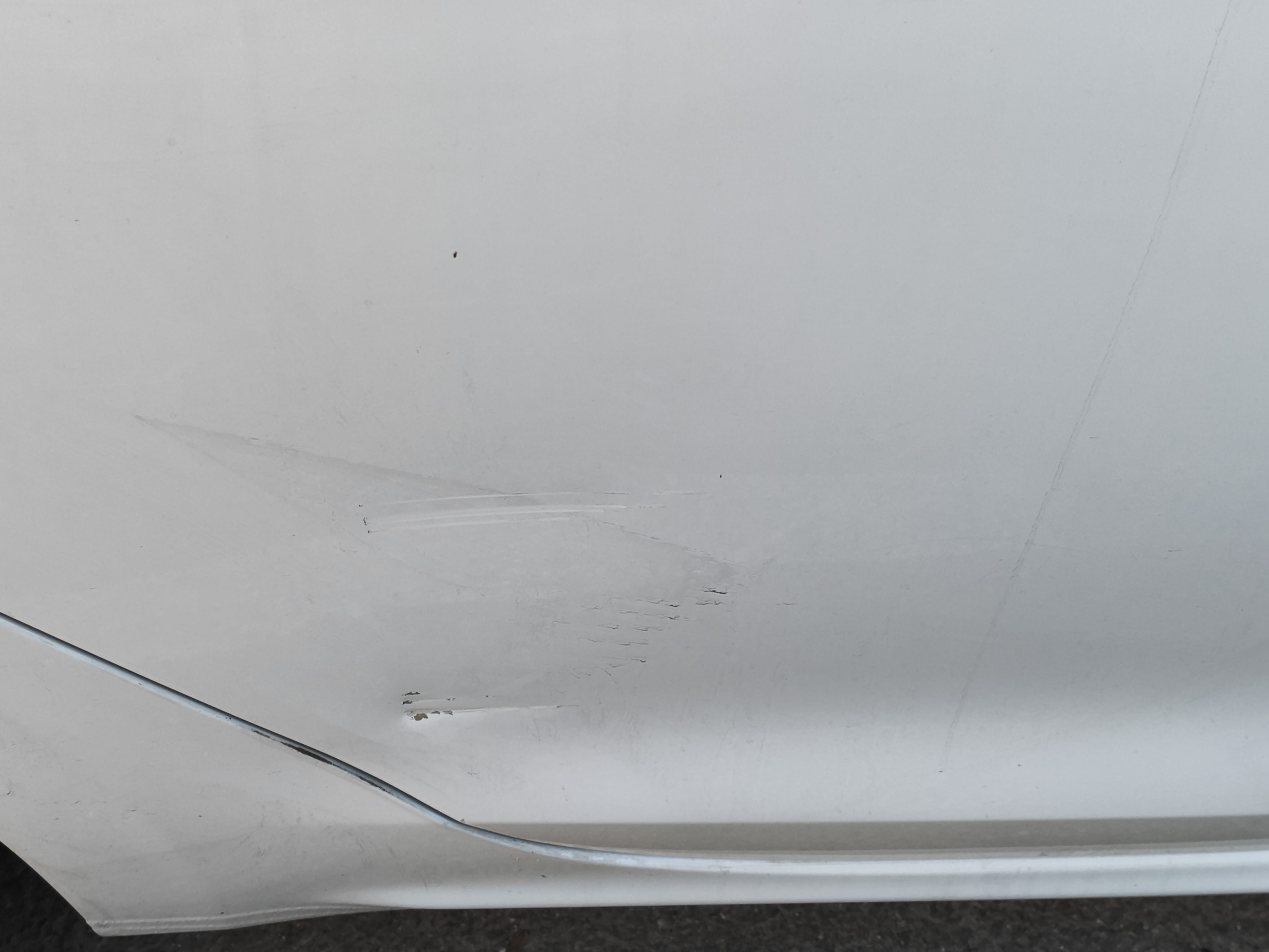

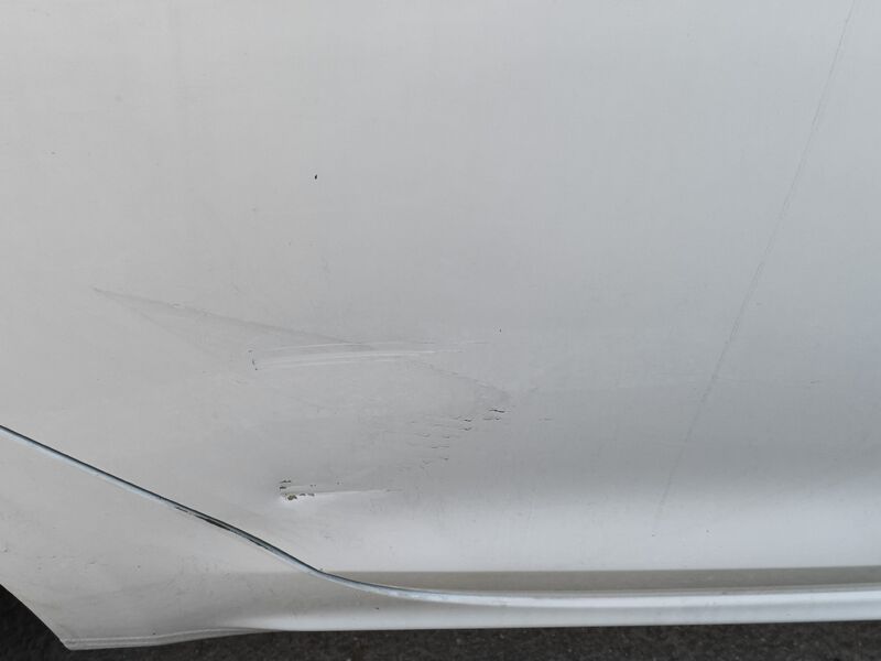

דפיקה קלה בדלת - מה אפשר לעשות?
מעבר לפיתרון נפתר ע"י sperial,
  • פיתרון
זה הכל? אאל״ט אתה נוסע ברכב ישן. קנה בקבוקון צבע לפי קוד הצבע של הרכב, נקה את המקום היטב וצבע. כמובן ביום יבש.
אישית אני קונה את הבקבוקונים האלה באיביי. עולים 40-100 ש״ח בהתאם לתכולת הבקבוקון והערכה.
לפני 5 שעות, David32 כתב:
לפני שעתיים, sperial כתב:
יש עוד כמה בעיות צבע בכל מיני מקומות, אבל לא דפיקה כזו.. חדשה יחסית
תודה, אבדוק את העניין
בקבוקון אופציה טובה וזולה אבל יראו את התיקון, לגבי המעיכה זה או פחח או pdr.
הכול תלוי כמה אתה רוצה להשקיע בתיקון.
לפני 10 שנים בערך שילמתי 1000 שקל לפחח כדי לתקן מכה דומה.
לדעתי תיקון כזה היום יעלה כמה אלפים.
בדוק הצעות מחיר מפחחים כדי להבין סדר גודל ותחליט אם זה ריאלי עבורך.
לדעתי אם לרכב אין ערך סנטימנטלי, תשאיר ככה.
  • רעיון טוב! 2
אל תשאיר אותו כך כי חלודה תתפתח מהר. כפי שהצעתי, קנה ערכה של בקבוקון צבע יסוד, בקבוקון צבע לפי קוד, ואם אתה רוצה - בקבוקון לכה וכסה את הפגם בצבע.
לפני 3 דקות, sperial כתב:
צבע לבן, לפי הרשיון (חשבתי לבן פנינה, זה לא)
איזה צבע יסוד לקנות? צבע לבן אמצא כבר ב-AE או איביי
תודה!
צבע לבן לפי קוד הצבע בלוחית הזיהוי של הרכב, זו שעליה מצויינים מספר השלדה ועוד כמה נתונים. הרבה מוכרים באיביי יציעו לך גם צבע יסוד ולכה.
נראה שאין צורך בפריימר:
How to Apply:
1. **Clean the Area** Wash the damaged area with soap and water. Ensure it’s free of dirt, grease, and wax, and let it dry.
2. **Prepare the Surface** Lightly sand the area if needed, then wipe away dust with a clean cloth.
3. **Shake the Paint** Shake the 30ml bottle for 1-2 minutes to mix the paint thoroughly.
4. **Apply the Paint** Use the applicator to apply a thin, even coat. For deep scratches or chips, apply 2-3 thin layers as needed.
5. **Allow to Dry** Let the paint dry for 20-30 minutes between coats. After the final coat, allow 24 hours for full curing.
6. **Polish** Once dry, lightly polish the area with a soft cloth to blend the touch-up paint.
https://www.ebay.co.uk/itm/176617704426

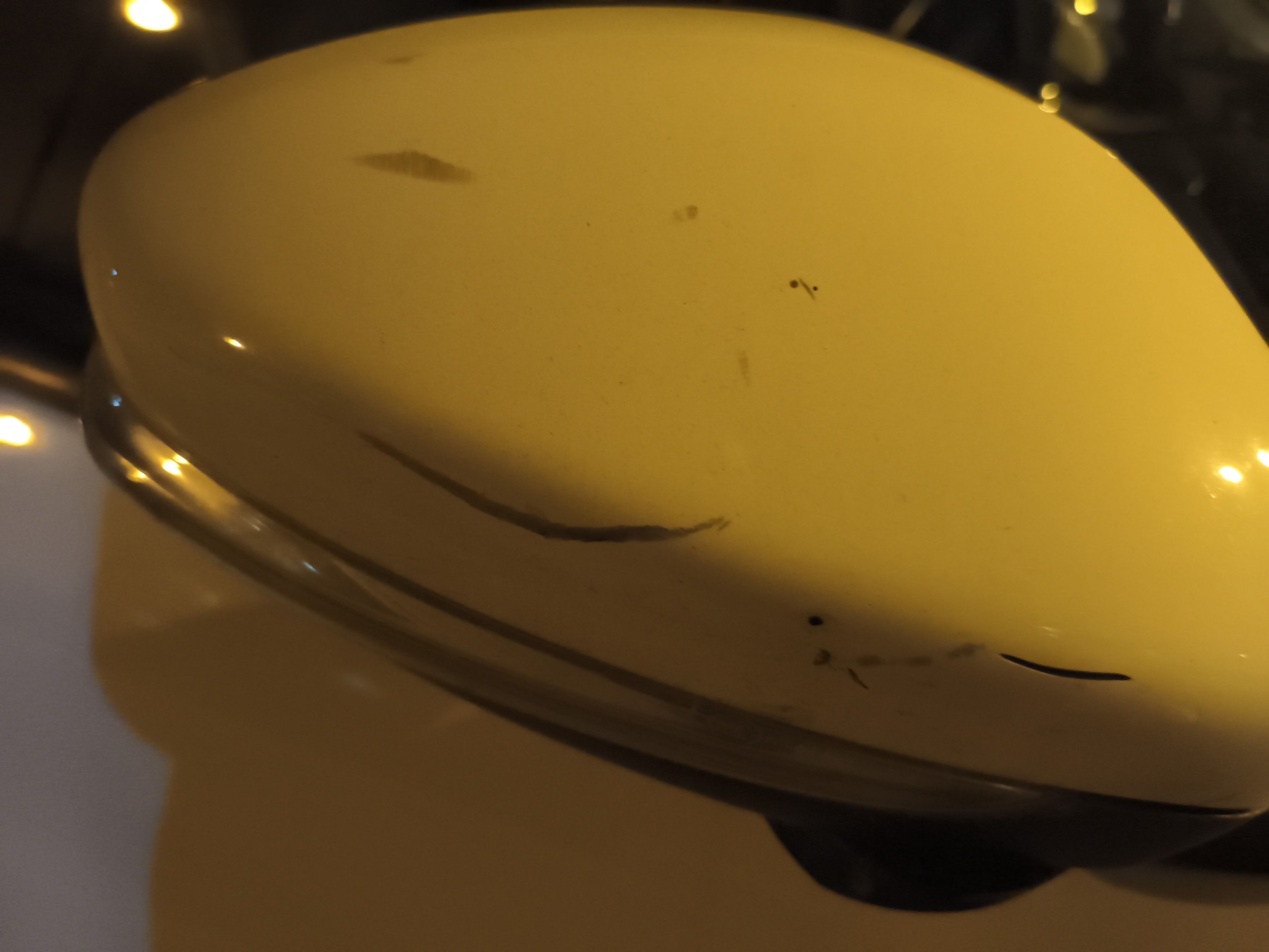

נסה קודם לעשות פוליש עדין, אולי יוריד את החלק מהשחורים.
  • רעיון טוב! 2
לפני 12 שעות, yulianx כתב:
בוצע
סידר לגמרי את הלכלוך מצד שמאל למעלה, לא הזיז לשאר, אנסה עם מים סבון או ONR ואעדכן, תודה
