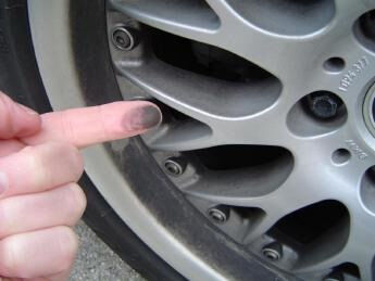

לא תמיד זה חלודה, זה יכול להיות אבק בלמים שמצטבר ומתבשל על הגלגל.

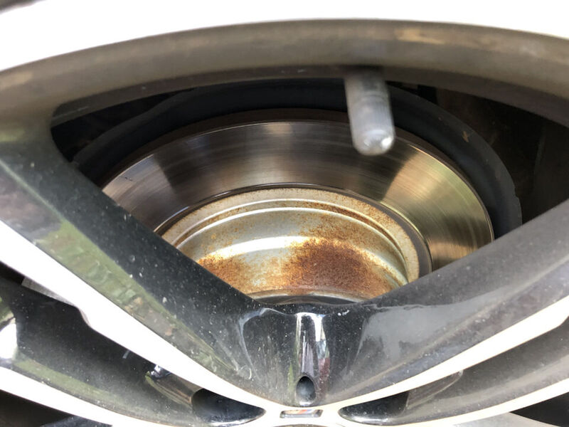

אולי עלה מדבר על חלודה על צלחות בלם?

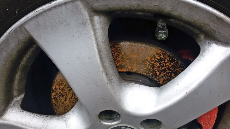

אם זה אבק חלודה מצלחות הבלמים, באיזה מקרים זה נפוץ יותר?
אולי מכוניות בשימוש לא תדיר, כך שיש לשכבת חלודה הזדמנויות להיווצר על צלחות הבלמים?
עריכה אחרונה על ידי elera
מתנצל אני לא מצליח להבין על מה אתה מדבר.
אבק בלמים זה לא חלודה. זה אבק שחור שמצפה את החישוק והטסה, תוצר שחיקה של רפידות בלם.
תמיד קיים במידה זו או אחרת, אם הרכב עובר שטיפה באופן קבוע רובו יורד בשטיפה. אם לא שטפו הרבה זמן הוא מתקשה ונדבק וקשה יותר להוריד, עדיין זה לא נראה כמו חלודה.
יש חלודב בצלחת בלם שזה באמת במזג אוויר גשום ולח אם הרכב לא נסע כמה ימים. יורדת בנסיעה הראשונה.
יש חלודה בתבור צלחחת בלם, זה לא יורד בנסיעה. ברוב המקרים חוץ מזה שזה מפריע ויזואלית זה גם לא בעייתי, אם כי לפעמים (נדיר מאוד) החלודה הזו גורמת לחישוק להידבק לנאבה ואז אחרי שחרור הברגים קשה להוריד את הגלגל.
אתה מדבר על אחד הדברים האלו או על משהו אחר?

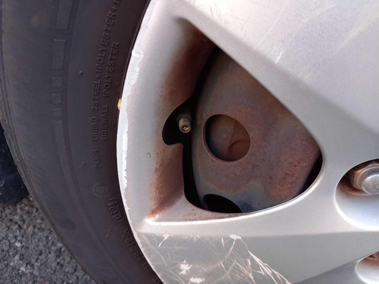

בחישוקי ברזל עם ו
טאסות, מתחת לטאסות יכולה להיווצר חלודה שטחית כי כנראה הגילוון בגלגל לא ברמה גבוהה.

אפשר לראות את זה הרבה בפוקוס ומאזדה 3 דור 2.
בשנים האחרונות זה אכן פחות נפוץ.

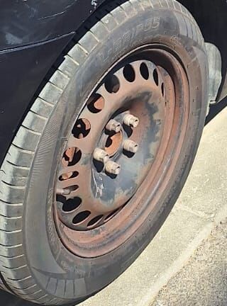

עוד דוגמא:
לפני 12 שעות, IsraCar כתב:
לפחות בשלושה רכבים שהיו לי עם חישוקי פלדה כבושה. pressed steel
היתה מסקנה לגבי הגורם או הגורמים?
חלודה שיטחית, לא משהו שמסכן את המשתמש ברכב.
הגורם?
חלודת הזמן.
אני לא גר קרוב לים.
ככה זה בפלדה, צבע רגיל יכול לעזור עד גבול מסויים, בסוף יש בלאי טבעי.
לפני 23 שעות, elera כתב:
למשל:
לא בטוח שהכל זה חלודה.
היו לי גלגלים שנראו ככה אחרי שהורדתי מהם את הטאסות. אחרי ריסוס נדיב של חומר מנקה ג'אנטים וקירצוף יסודי עם מברשת יעודית רוב הגלגל חזר להיות שחור ובקושי היתה חלודה אמיתית. כמו שאמרתי, אבק בלמים שמתייבש על הגלגל מקבל צבע חום כזה כמו של חלודה.
