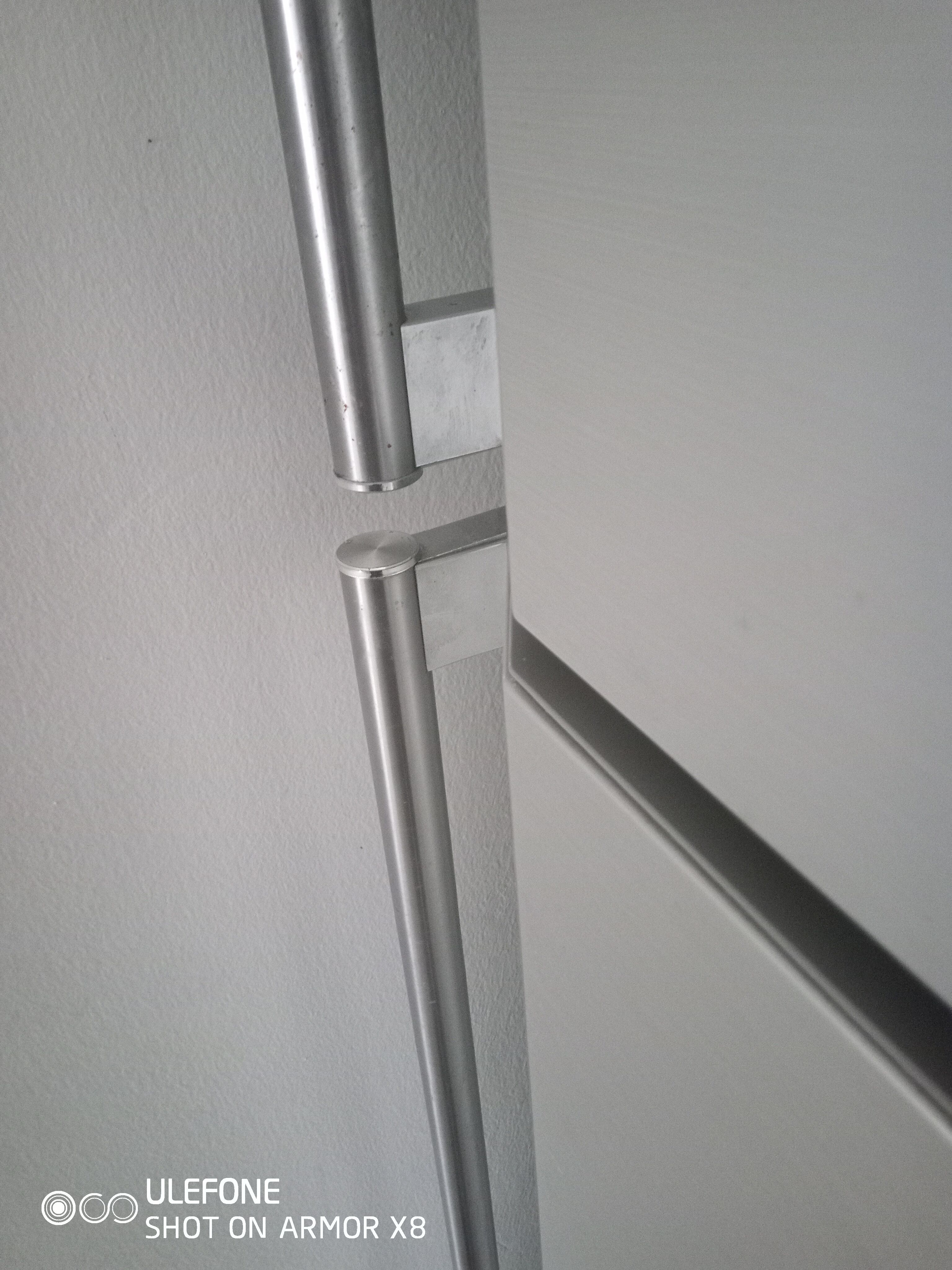

ידית הדלת לא מהודקת-מתנדנדת מעט, לא מליח למצוא את שיטת החיבור לדלת ולהדק את הברגים. מישהו מכיר את הנושא ויכול להסביר איך פותרים את הבעיה

 תודה @BoazB11 על התגובה, לפני שהעליתי שאת הנושא חרשתי את הרשת , בין השאר ראיתי גם את הסרטון שצרפת. בינתיים לא מצאתי רמז לפתרון הבעיה.   ברור שמדובר בפתרון פשוט וזריז, אבל כמו שקורה מידי פעם, מפחיד  להפעיל כוח כי עלולים לשבור משהו. עברתי על הקובץ ששלחת, לא מצאתי שום רמז לנושא. ממשיך לחפש-כבר יותר מסקרנות איך בדיוק מורכבת הידית.

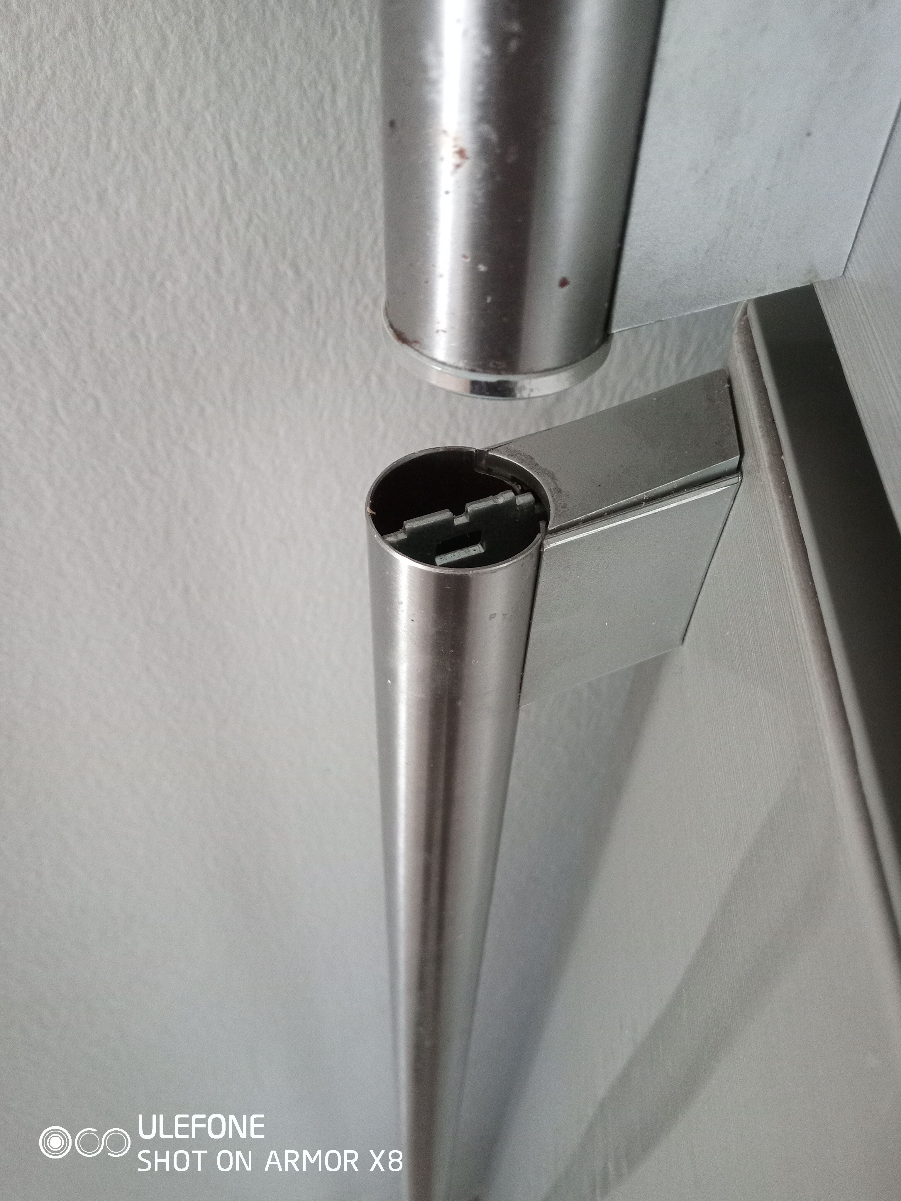

נתחיל מהסוף, הסרתי את הכיסוי העגול שנכסה את מוט הידית , מתחת לכיסוי שהורדתי יש משהו שנראה כמו "יתד" שאיך שהוא מהדקת את הידית לקוביה המהודקת לדלת. ניסיתי למשוך בכוח סביר וכלום לא זז.  הסיפור הוא שהברגים שמהדקים את הקוביה לדלת השתחררו ואותם צריך להדק. הכל מתחיל בפירוק הידית מהקוביה אח"כ הכל יהיה פשוט.

היי
יש לי מקרר עם דלת זהה.
אחרי שפירקת את המכסה העגול, נשארת עם מכסה בין הידית עצמה לבין גוף המקרר. המכסה הזה גם מתפרק יש לו מכסה בחלקו העליון (לחלק העליון של הדלת). תמשוך את גוף המכסה בעדינות כלפי מטה והוא מתפרק.
מתחת יש שני ברגים. אם התמזל מזלך הם הברגים המשוחררים.
אם לא (כמו אצלי) אז יש בעיה בתוך הדלת ואת זה אני לא מתכוון לנסות לפרק בשלב זה..

תודה עופר על התגובה. אם הבנתי נכון  צריך למשוך כלפי מטה - מסומן בצילום בחץ, ולהדק את הברגים של הידית אל הדלת. האם תוכל להבביר מה תפקידו של החלק המתכתי מתחת לכיסוי העגול-כפי שנראה בצילום  .
