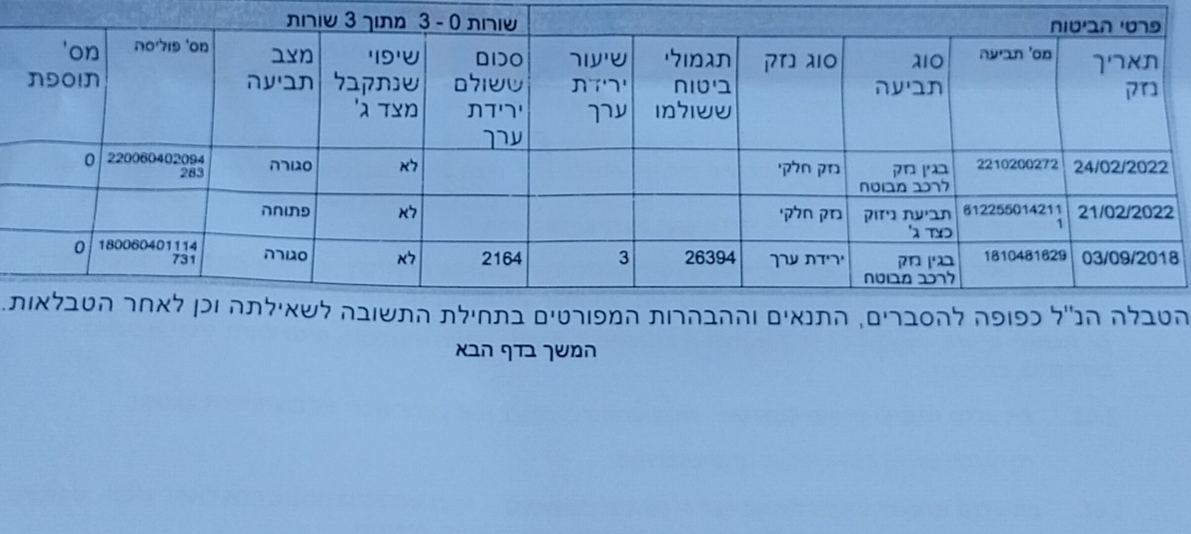

לפני שניגש לבדיקה,
מה אתם מבינים מהמסמך הנל ?
כמב תאונות היו ומה זה אומר "נזק חלקי" ?
כמובן שרק בדיקה אבל מבקש חוות דעת של מה שאתם מבינים מהמסך הזה.

באיזה רכב מדובר?
ב-2018 היה נזק שנשמע לא קטן, אבל זה תלוי בסוג הרכב.
ב-2022 נזק שהיקפו לא מצויין.
דרוש מידע מהמוכר, רצוי דוחות שמאי.

התביעה מ-2022 פתוחה.
כמו"כ אי אפשר לתת חוות דעת אם אנחנו לא יודעים את הדגם והשנה. נזק של 26000 ש"ח ברכב שוויו 60000 ש"ח הוא לא דומה לאותו נזק ברכב ששוויו כפול.

בכל נזק שהוא נקבעת ירידת ערך. אין מספיק נתונים כדי לקבוע את מהות הנזק.

כיון שירידת הערך מחושבת באחוזים יש לדעת באיזה רכב מדובר ומה היה מחירו המשוקלל ביום קרטתֶהנזק

אם זה היה ערך הרכב ב-2018 מדובר בירידת ערך 3%. זה יותר מנזק מינימלי. אני לא יודע האם זה מתאים להחלפת שתי דלתות, אבל לדעתי אם זה נכון אתה חייב לראות דו״ח שמאי ולוודא שהנזק שטחי ולא נפגעו העמודים או קורה.

זו תביעה שאין לך מושג מהי, כך שאתה לא יודע האם מדובר בנזק משמעותי.
גם הנזק מ-2018 הוא למעלה מ-26,000 ש״ח, הרבה יותר מהחלפת 2 דלתות, אלא אם מדובר באיזה מרצדס.
אני די בטוח שמסתירים ממך יותר ממשהו.

אתה צריך לוודא שלא נפגעה הקורה בין שתי הדלתות. זה כבר מבנה שקשור לבטיחות. חוץ מזה אם יותר מידי ספקות למה לא לחפש רכב אחר?
