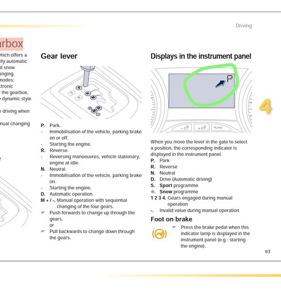

תנסה במסך שבו היית, תציג את הנמצאים שלך "האות  D לא מופיעה, הגיר כל הזמן במצב ידני, תבדקו למה", או שתנסה מורשה יבואן אחר, סביר שיש יותר מאחד בירושליים.

לגבי ה D  עכשיו ברור לי שהוא חסר ובמוסך לא ידעו על כך
לגבי החץ שאני לא זוכר שמופיע (מ אולי רק במצב ידני), הוא אמר לי משהו לא ברור כל כך, זה מודד את הסיבובים.

כנראה שרוב המוסכים קודם כל יתחברו למחשב, זה בסדר. השאלה אם אחרי שהם לא יראו תקלה, הם ימשיכו להתעלם ויגידו שלהגיע עם הרכב ל40 קמש בהילוך ראשון זה נורמאלי. או לכל הפחות יכירו את החיווי על לוח המחוונים וידעו להגיד שמשהו שם לא בסדר גם אם אין נורה.
דרך אגב, אם אתה במצב ידני, אחרי שהוא עובר מהילוך ראשון לשני אתה יכול לשלוט בו שיעבור לשלישי והלאה? או שהוא נתקע בכל הילוך ורק מנגנון הביטחון מתפקד?

1. כשאני על אוטומט וזה עובר להילוך שני אז גם בהילוך הידני זה נשאר על 2 אבל אין לי אפשרות להעלות או להוריד
ז"א הוא לא מתפקד כמו שצריך גם בהעברה ידנית
לשלישי לא הגעתי כי צריך ללחוץ בטירוף על הדוושה

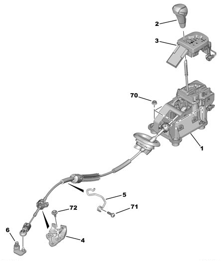

תראה על פי התאור נשמע שזאת תקלה בידית ההילוכים, ז"א תקלה בחשמל שלה או באחד החיישנים שלה.
כל מוסך טוב אמור לדעת לפרק ולאבחן מנגנון כמו ידית הילוכים.
חפש מוסך\חשמלאי רכב טוב בירושלים, לא חובה כאלו שמתמחים בפיג'ו כי ידית הילוכים זה מנגנון שעובד אותו הדבר כמעט בכל רכב, אני אישית הייתי מעיף מבט במדרג.
העיקר שזה יהיה מישהו עם ראש לאבחן ולטפל בתקלה ולא טמבלים כמו במוסך המורשה של לובינסקי שאומרים "אם לא רשום תקלה במחשב אז אין לי מה לעשות עם זה".
