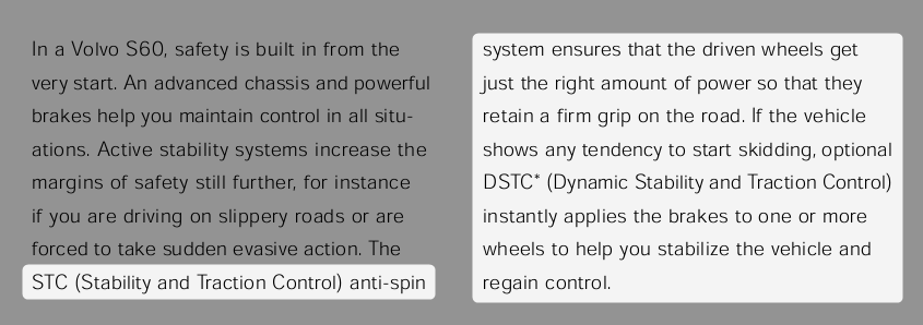

יפה שהצלחת לקבל מחיר נמוך יותר מהביטוח. יחד עם זאת, STC היא לא מערכת בקרת יציבות אלא מערכת בקרת משיכה שיודעת להפחית את כח המנוע העובר לגלגל מסתחרר אבל לא יודעת להשתמש בבלמים ולכן אינה יכולה לבלום אף אחד מהגלגלים כדי לסייע בייצוב המכונית ברגע שהיא מאבדת אחיזה למשל בזמן החלקה. (לא סחרור של הגלגל בתאוצה!) מערכת בקרת יציבות (עם מליון שמות שונים כמו ESC, ESP, ASC, VDC, VSA, VSC, VDIM, PSM, DSTC - רשימה חלקית) מסוגלת לבלום כל אחד מארבעת הגלגלים באופן עצמאי, כולל את אלה שכלל לא משמשים להנעה - STC לא יודעת לעשות את זה. לא בדקתי איך משרד התחבורה מגדיר בדיוק "מערכת בקרת יציבות", מאוד יכול להיות שלא ירדו לרזולוציות של בלימה אקטיבית, לא רק הפחתת כוח מנוע, של גלגל מסתחרר אחד או יותר ולכן אתה יכול לחסוך אלף ש"ח. מצ"ב הסבר של וולוו.
