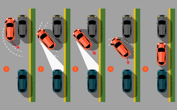

1. עצירה במקביל לרכב ה"קידמי", מרחק ממנו כ 0.6 - 0.7 מטר. גלגל אחורי שלך במקביל לקצה הפגוש שלו.
2. איתות ימינה, בדיקת מראות, הגה ימינה עד הסוף, שילוב לרוורס. לנסוע במהירות הכי נמוכה שאפשר תוך בדיקת מראות.
3. בנקודה בה במראה השמאלית רואים את  הרכב "האחורי" בשלמות, ליישר את ההגה.
4. להמשיך לנסוע עם הגה ישר עד שהפינה הימנית קידמית שלך עוברת את קצה הפגוש של הרכב ה"קידמי". בנקודה זו הגה שמאלה עד הסוף.
5. להכנס לחניה תוך יישור ההגה.
אם נדרש, לבצע שיפור עמדה.
6. הפסקת איתות, בלם יד, כיבוי מנוע.
זה קל לכתוב אבל קשה לבצע ללא תרגול. ולכן הפתרון הוא תרגול, תרגול ותרגול, תוך צמצום הדרגתי של המרחק.
