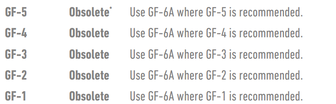

מדוע במקום GF-4 הם ממליצים להשתמש ב GF-5 ולא ב GF-6A?
אם זה תואם אחרונה ללא כל בעיה, בכל השורות במקום GF-1,2,3,4,5 היה אמור להופיע Use GF-6.

בתאריך 27.9.2022 בשעה 13:17, Buki כתב:
זו בדיוק השאלה שלי.
שווה לקרוא באתר של API, בטח יש להם הסבר הגיוני.
בPDF זה מעודכן לבקשתך
מקור:
https://www.api.org/-/media/Files/Certification/Engine-Oil-Diesel/Publications/Motor Oil Guide 1020.pdf

בתאריך 27.9.2022 בשעה 14:11, nit_zan כתב:
GF6-A תואם אחורה
GF6-B לא
הB זה אותו התקן פשוט לצמיגות מאוד נמוכה (0w-16) ומטה
לא יודע למה באתר לא עדכנו אבל כן GF-6 הוא המחליף של כל התקנים הקודמים קראתי בכמה מקומות.
