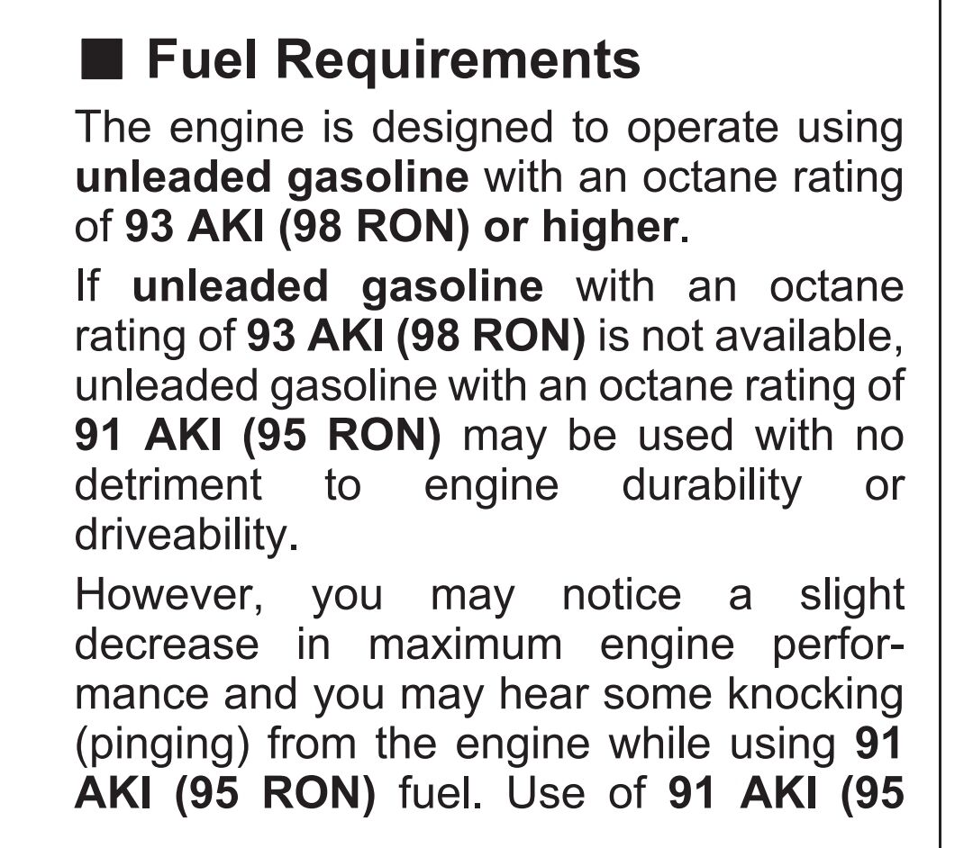

זאת הנחיית היצרן:
לפני שעה, farkash7 כתב:
לא צריך להגזים. הBRZ היא לא מכונית כזו קיצונית.
אף אחד לא כתב שהיא קיצונית, היא ממוקדת מטרה. וככזאת, היצרן שלה החליט שהוא לא מתפשר על כיול המנוע.
כמו שנכתב מעלי, יש כרטיס תדלוק של דור אלון עם מחיר מוזל בהנחה של 1.8 ש"ח ממחיר מחירון.
אם כבר צריכת הדלק שלה, היא דרמטית יותר צמאה ביחס לפיג'ו 208 GTi, שהייתה יכולה להתחרות עם היברידיות על חיסכון בדלק.
Subaru BRZ 2.4 6MT | Ford Focus 1.5 ST_Line

זאת הנחיית היצרן:
אם אלו הנחיות היצרן אז זה באמת לא קריטי. מתדלקים 98 ומשלמים עוד כמה שקלים ואם נתקעים בלי אפשרות כזו לא יקרה כלום.

תקתוקים זה מעצבן ובטח יכל להיפתר עם חיישן+תוכנה
מחשב ניהול המנוע מקדם הצתה כדי להקטין ״צלצולים״, אך טווח התחום האפקטיבי שלו מוגבל. כיוון ש״נקודת העבודה״ תוכננה עבור שימוש בדלק 98, אז היעילות של הקידום הצתה בשימוש בדלק באוקטן 95 מוגבלת.
אני מניח שאם תנהג מאד רגוע, לא תהיה בעיה בשימוש בדלק באוקטן 95, אך ברגע שתידרש להאיץ (עקיפה, התחמקות מתאונה וכד׳), אז סביר להניח שתשמע ״צלצולים״.
