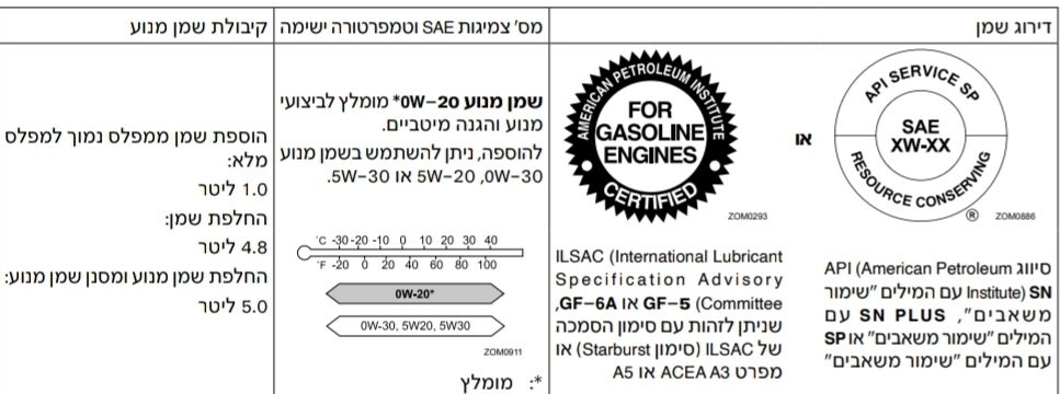

הי,
במוסך יבואן בירושלים אומרים שין הנחיה לטיפול, והטיפול הראשון ב 10000.
בנוסף קראתי שמומלץ להיליף את ממיגות השמן. באיזה מומלץ להשתמש?
ועוד מטרד, איך מנתקים את המובילאיי? אין אפשרות להשתיק או להנמיך.
הבנתי שהפתרון היחיד הוא לנתק.
אשמח לשיתוף בנושא,
תודה
עריכה אחרונה על ידי Joeseph
אכן, אין הנחיית יצרן להחליף שמן אחרי הרצה, וגם אין באמת צורך בכך.
לפי הנחיית היצרן, הצמיגות היא 0W20, למרות ההיגיון ומה שמומלץ בפורומים. לסובארו אין תקן משלה וההנחייה היא לפי המצויין בטבלה הנ"ל

בתאריך 11.8.2023 בשעה 06:34, Joeseph כתב:
הי,
הרכב שלך  שמור עליו !
אני ממליץ לך להחליף שמן אחרי הרצה ולעבור לשמן 5w30.
ובכלל , צמצם מרווחי טיפולים
לפני 9 שעות, איתיב כתב:
תוכל בבקשה להפנות למקור על פיו עדיף שמן 5w30?
"Weyland Yutani Corp - "Building Better Worlds
Porsche GT4, Subaru BRZ, Audi A3
במדינה חמה כמו שלנו  שמן בצמיגות 0w20 לא מתאים נקודה
בחירת היצרן בשמן 0w20 נועדה בין היתר שיווקית לקבל תצרוכת דלק טובה יותר .
לשמירה על לחץ שמן בטווח טוב תחת עומס בטח בחום הישראלי כמו גם לשימון יעיל יותר שים 5w30.
