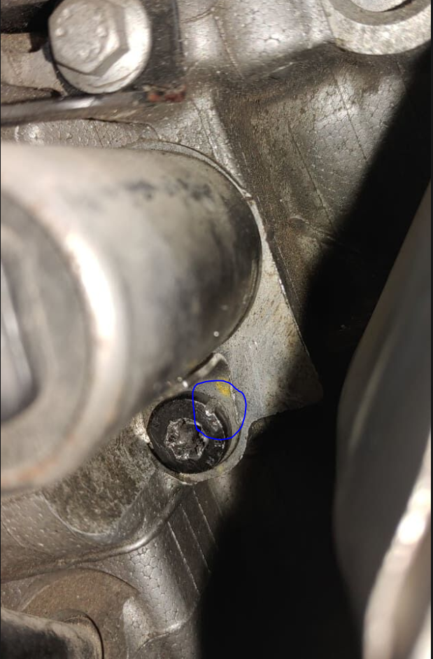

273216102_464735091993197_5041501392857511338_n.thumb.jpg.3aabd5d057a0ad52fd121fd9aaad63bd.jpg273216102_464735091993197_5041501392857511338_n.thumb.jpg.02546d82ffce81954c37df8278aeeca4.jpgלאחר לא מעט ניסיונות, הראש נטחן כמעט לגמרי,ולא מראה שום  כוונה להשתחרר.
לא הצלחתי עם הדרמל וגם לא עם ביט דפיקה, כי אין נגישות בשני המקרים.
נראה שנשארה לי רק ברירת  ריתוך בביט כלשהו וזהו.
אם  יש המלצות למישהו  עם  ניסיון בריתוכים שכאלה/ בעל  מקצוע, אשמח.

בתאריך 13.2.2022 בשעה 13:25, איציק נ. כתב:
לבורג יש מעין חריץ בחלק העליון - איפה שהנקודה הצהובה בתמונה.
לדעתי מישהו כבר הוציא אותו באמצעים אלימים בעבר.
נסה להשתמש במברג ארוך, שטוח, עם פטיש. הנח את הקצה השטוח של המברג בתוך החריץ של הבורג, ודפוק אותו לכיוון שמאל (נגד כיוון השעון) לפתיחה.
 חוזר על מה שכתבתי לך.
נסה להכניס מברג דפיקה טוב (כמו שבתמונה שצירפתי), אמור לצאת בקלות.

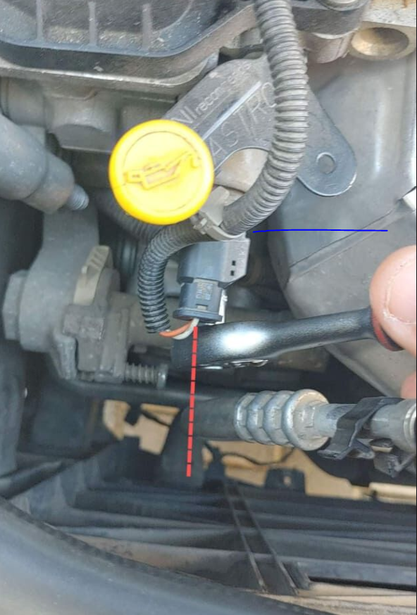

אין גישה איציק,אם  אתה מכניס את המברג בדיוק מתחת, מלפנים  לא נשאר לך מרווח  בכדי לדפוק מכה,

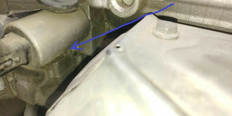

273731922_480453523673188_5422744058611055066_n.thumb.jpg.48891c32994796ac39e7a9cc4f63d2e9.jpg
יש שם  בקושי 15ס"מ או פחות, פטיש לא יכול  להכנס שם.
לא נראה לי שאיציק התכוון שתכניס מברג מקדימה, הוא שירטט לך בקו כחול לבוא מהצד בזווית ואז לדפוק על המברג שיסובב את הבורג(אם הבנתי נכון):
כבר חתמתי...
אם הבנתי נכון, לפי התמונה הזאת, נראה כאילו כבר פתחו את הבורג הנ"ל בשיטה שאיציק מציע, יש מעיכה נקודתית בראש הבורג:
לפי התמונה הזאת, נראה כאילו כן ניתן להשחיל מברג, רק לא לראות את המתרחש ישירות מלמעלה, את הכיוון הסופי ניתן לבצע כשבודקים עם מראה או פתרון אחר:
כבר חתמתי...
לא שמתי לב לפרט הזה של  הדפיקה, חשבתי שאולי החליק לי הביט באחת  המכות..
אבל  זה אכן  נראה כמו דפיקה יותר חזקה וממוקדת.
מחר אנסה שוב,ואפילו  להכות  באותו חריץ.
אולי לפרק את המכסה מגן מצד ימין, יאפשר לי יותר תמרון.
אעדכן.

לפני 3 שעות, nimo כתב:
עשית טעות, היית צריך לחמם עם ברנר, הוא היה נפתח בקלות. עכשיו אין לך הרבה ברירה
לפני 21 שעות, yairw כתב:
זה בדיוק מה שכתבתי לו כבר לפני 10 ימים.
