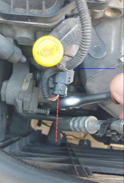

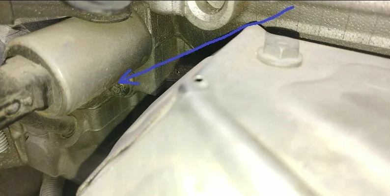

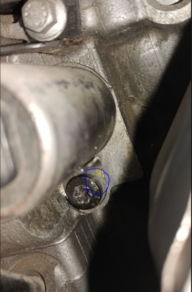

הבורג הנ"ל  נועל  תושבת של  סולנואיד שאני רוצה לפרק עלמנת  להחליף/לנקות,
ונראה לי שהתעסקו  עם  זה בעבר, הבורג שאמור להיות  שם  במקור
זה 10 מ"מ משושה, ואצלי ישנו  בורג עם  ראש עגול, מעט טחון ותבריג פנימי כלשהו,נראה כמו  כוכבי מכוסח וסימון  צהוב.
השאלה, איך  אני יכול לנסות  להוציא את  הבורג הזה T30  מבלי להרוס אתהראש לגמרי/או שהוא כבר הרוס.
מה גם שאין הרבה מרחב תמרון, די צפוף, ואם יש המלצה לכלי ספציפי עם ידית מומנט עם  מאריכים קצרים.
כל מה שמצאתי זה מפתחות בודדים, שמשני הצדדים הם לא מתאימים מבחינת  אורך ואי אפשר לעבוד איתם

הבורג עדיין לא מת לגמרי, אבל לא אצליח עם ההדבקה אז לא תהיה ברירה אלא כמו שנדב ציין, ביט קודח וזה יהיה לא פשוט.273184115_2094024847423836_7714990898685104353_n.thumb.jpg.50077bca9a7abc5432d94b1543284c8b.jpg273685469_1884738141906849_6200771218860667405_n.thumb.jpg.41eb955626fc82ba5acf1f243639f8d6.jpg

לבורג יש מעין חריץ בחלק העליון - איפה שהנקודה הצהובה בתמונה.
לדעתי מישהו כבר הוציא אותו באמצעים אלימים בעבר.
נסה להשתמש במברג ארוך, שטוח, עם פטיש. הנח את הקצה השטוח של המברג בתוך החריץ של הבורג, ודפוק אותו לכיוון שמאל (נגד כיוון השעון) לפתיחה.
