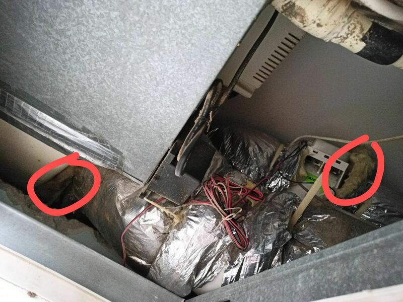

נושא איכות האוויר מהמזגן מטרידה גם אותי, חשבתי להוסיף מסנני HEPA בכל יציאה, מה דעתכם? עדיין מחפש מסנן מוכן לגודל פתחי המיזוג אצלי ולא סגור על זה מבחינת ההתנגדות לזרימה של האוויר (חושב לקחת מסנן עבה יותר עם שטח פנים גדול יותר להורדת ההתנגדות).
הסיבה לדאגה שלי - הצמר הזה חשוף לאוויר שנישאב  -האם זה לא מסוכן לנשימה?
1801025007_WhatsAppImage2021-09-26at10_24_51.thumb.jpeg.51c2a11c2ecdc0b6fa30417976ca739b.jpeg
ועובש גם אצלי נוצר בחלק מהיציאות, ממש דוחה והכי מעצבן הצורה שהתיקנו את מיני המרכזי- אין שום גישה לניקוי אלא עם מפרקים הכל(כולל גבס) ומורידים את היחידה לרצפה :brickwall:.

אותו הדבר אצלי במיני מרכזי. אין שום גישה לפילטר שיושב על היחידה הפנימית אלא אם מפרקים את הגבס לגמרי. תכנון לקוי לחלוטין.
הנושא של העובש התחיל להטריד אותי גם לאחר שלפני כמה ימים הוצאתי את המסננים במזגן עילי פשוט שיש לי באחד החדרים בבית לאחר שנה שלא ניקיתי אותם. כמות האבק והעובש (ממש עובש שחור ולבן) שהתפתחה עליהם בשנה פשוט הגעילה אותי.
