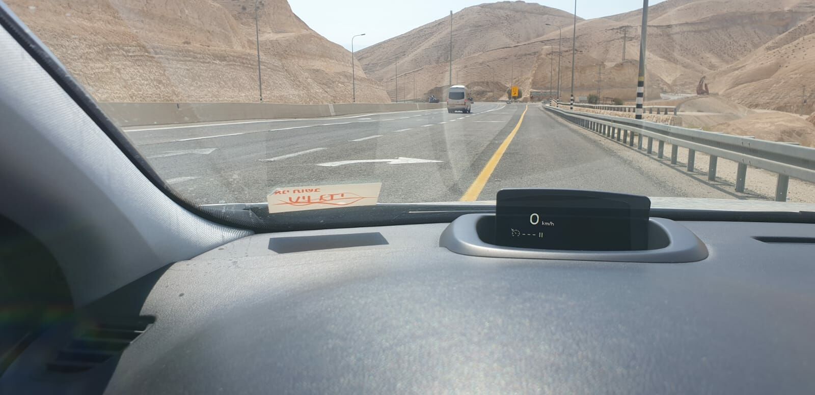

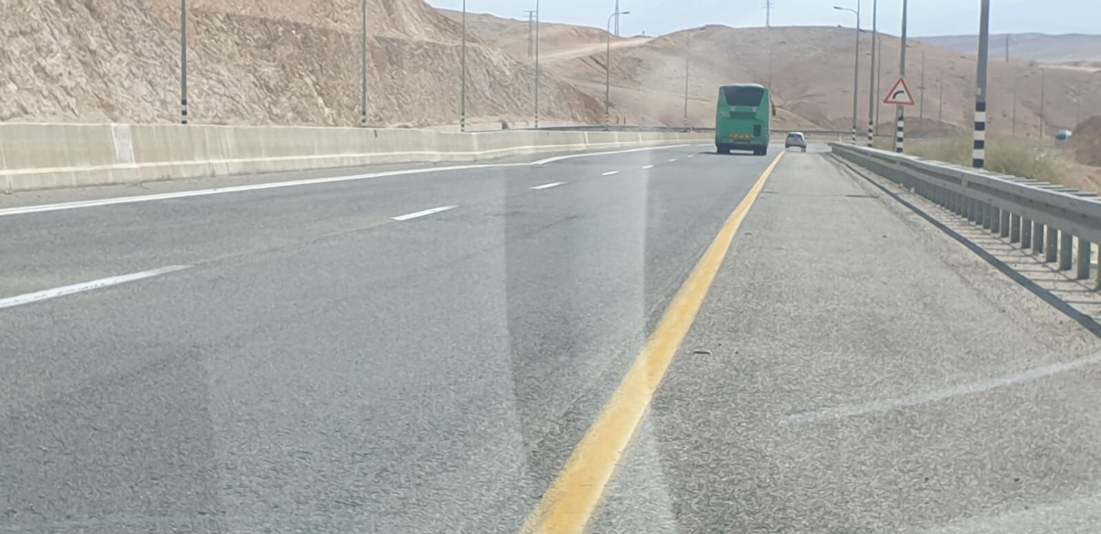

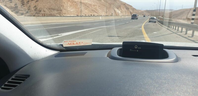

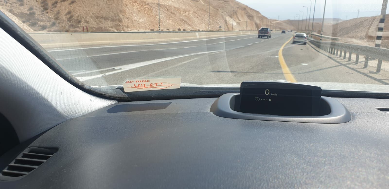

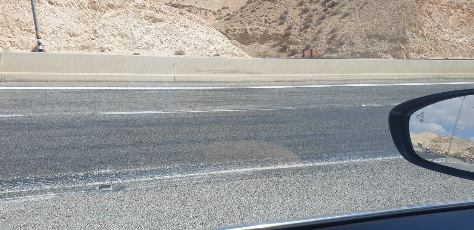

לפני כחצי שנה, אני חושב, החלו קטעים בכביש 1 לשקוע או כמו שאני אוהב לקרוא לזה, "באמפר הפוך".
אני לא יודע מדוע זה, אני לא איש מקצוע, אני רק יכול לשאר שזה קשור לסחף אדמה עקב מעבר מים.
מדובר במקטע כביש בין מצפה יריחו לצומת נבי מוסא, לכיוון מזרח.
יש כמה קטעים שבו יש שקע בכביש וניתן לראות זאת בבירור, ניתן לראות רכבים לעיתים קופצים קלות.
באחד מין המקטעים ישנה סוג של מדרגה וניתן לראות סימני צמיגים ושריטות על הכביש.
זה מקטע כביש שנוסעים בו בין 100 ל-120 קמ"ש ואני חושב שזו תאונה שמחכה להיות.
עצרתי בשול הדרך וצילמתי, אני לא סגור ב-100% אם ניתן לראות כיצד הרכבים מקפצים קלות.

זה נגרם כתוצאה מתזוזה של המצע שעליו מונח האספלט.
יכול מאד להיות שהתכנון של גובה והרכב המצעים והאספלט או היישום וההידוק שלהם לא נעשה כראוי
ודי סביר שלא לקחו בחשבון את הפעילות הטקטונית הגבוהה יחסית של האיזור.
פחות סביר לדעתי שזה נגרם ממעבר מים כי זהוא איזור יבש מאד ויש ניקוז טוב בצדי הכביש.
