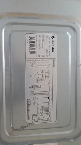

אתמול עשו כביסה במכונה ומאז היא לא עובדת מופיעה הודעה Ed1 כרגע אין לי תמונה של הלוח כי יש טכנאי אבל לא נראה לי שהוא יודע מה הוא עושה או מבין מה הוא צריך לעשות על מנת לתקן.
מה שקורה זה שבוחרים בתכנית כלשהי, סוגר את הדלת ולוחץ על start ואחרי כמה שניות מופיעה ההודית תקלה Ed1.
אשמח לעזרה בעניין, גם כיוון איך לתקן את התקלה זה יהיה מעולה.
מצרף לכם תמונה של הלוח האחורי עם כל הפרטים שיש שם

מעדכן שאם מישהו יתקל בחיפוש
הטכנאי פנה למוקד של אלקטרה ונתנו לו אתודה התשובה הזו:
הכרטיס פיקוד של אינוורטר שמקשר בין הכרטיס הראשי למנוע נהרס.
קיצור צריך לחפש מכונה חדשה.
