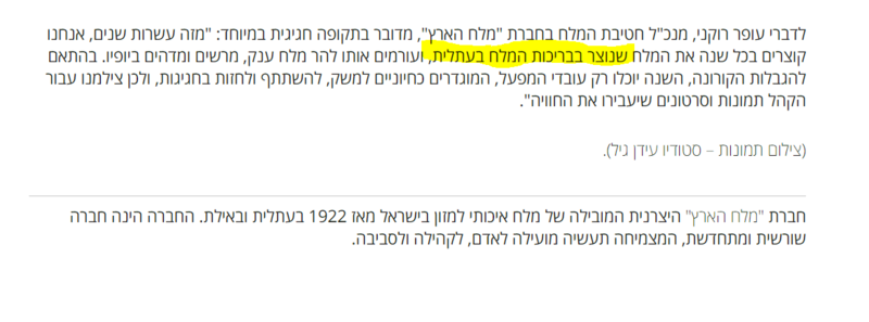

אצלנו המלח המקומי מגיע מהים התיכון,  המלחים למדיח כלים רובם מיובאים ולא מייצרים מקומית.
האם יש הבדל בהרכב הכימי של מלח שמגיע מכרייה למלח שמגיע מייבוש הים בעתלית?
