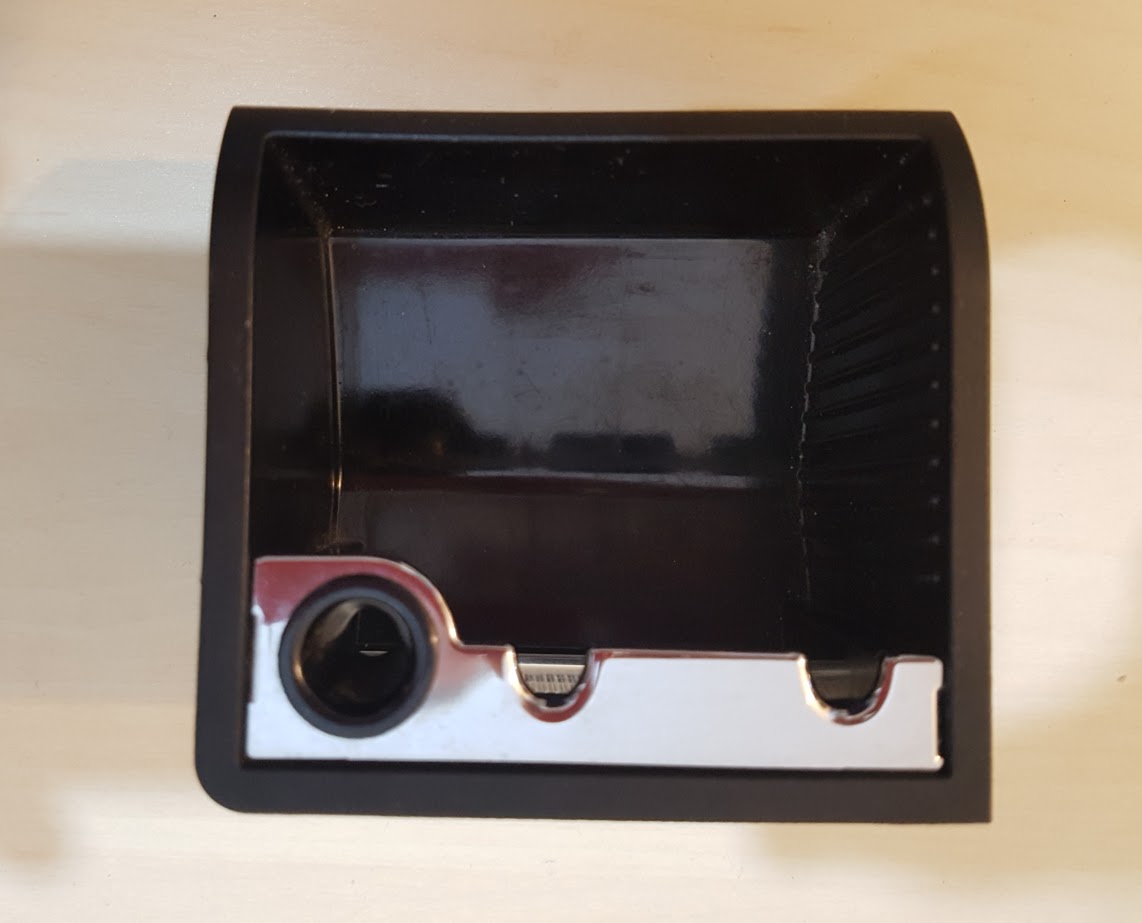

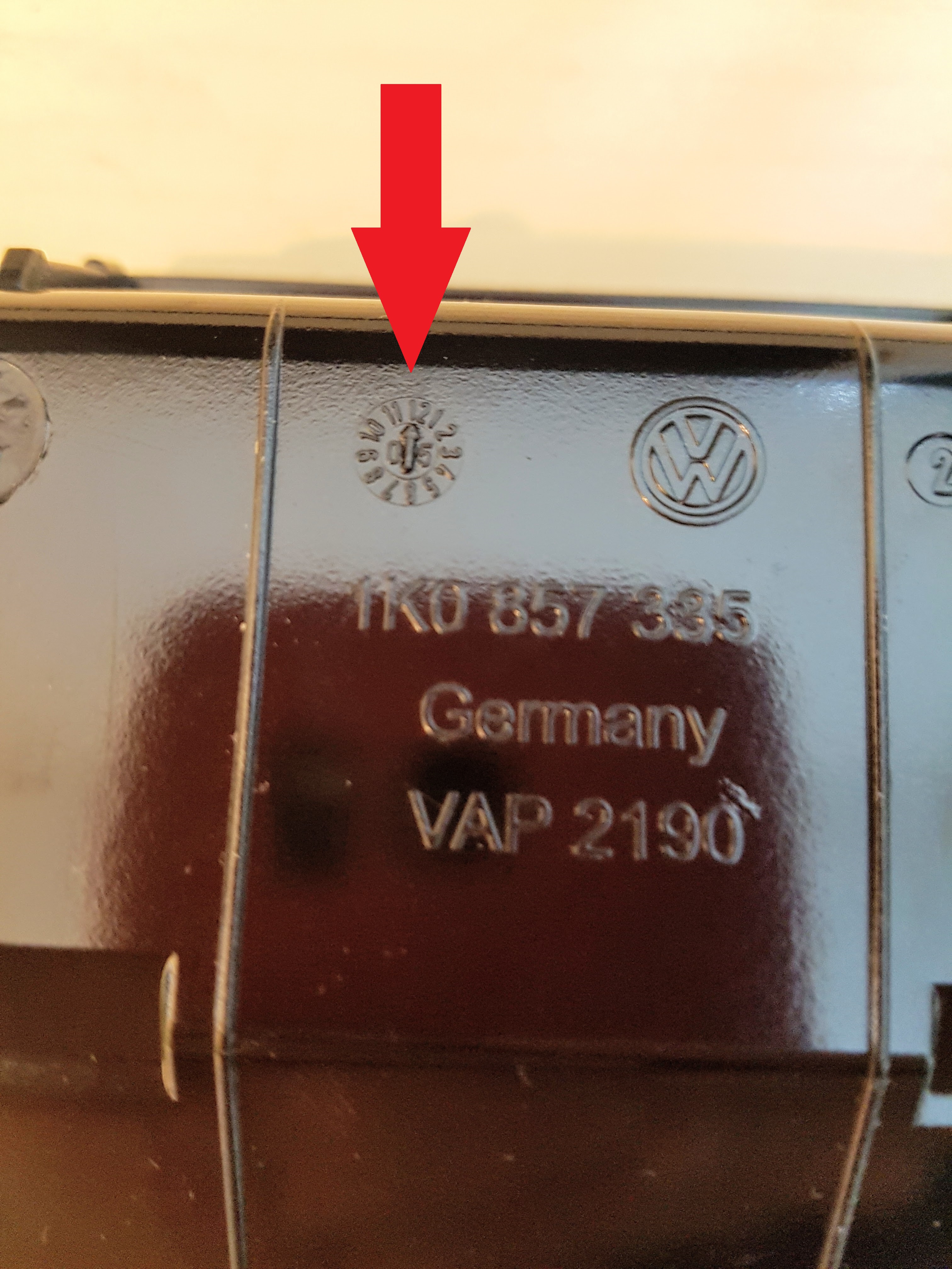

בדקתי את תאריך הייצור של המאפרה ברכב שלי גולף מודל 2006 שעלתה לכביש בסוף מרץ בשנת 2006.
תאריך הייצור של המאפרה 12-2005 כלומר כ-3-4 חודשים לפני שהרכב עלה על הכביש.
