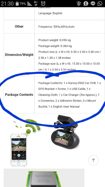

קיוויתי שאולי לאחד מהמומחים כאן יש ניסיון עם המצלמה. בכל זאת ה3 יתרונות שראיתי (חיבור WIFI, פילטר וגם GPS מובנה) נשמעים טוב. מחכה בינתיים לעוד ביקורות לפני שאזמין. תודה.
אני לא רואה שהמצלמה מגיעה עם פילטר cpl בערכה.
כמו כן תחקור לגבי האיבוד פוקוס לאחר התחממות בדגם זה.
יצא לי לקרוא שורה או שתיים לגבי העניין הזה אבל לא צפיתי בסרטונים.
אלכס, יש לי את ה a119 שקבלתי לפני כחודש. הבנתי שיש גירסאת תוכנה חדשה באתר של היצרן. האם שווה לעדכן גירסא או להשאר עם מה שהותקן במפעל? מה המלצתך....
לגבי פילטר, כתוב במפרט בפירוש: Magnetic circular polarizing filter
האם זה הפילטר הנדרש?
לגבי התושבת, מצאתי תושבת חליפית
לגבי איבוד פוקוס - אין לי דרך לחקור בעצמי. קראתי שמישהו התלונן אבל נראה שזה משהו נקודתי.
אמשיך להתלבט... עד שמישהו אולי ידווח כאן שהמצלמה עובדת טוב.
