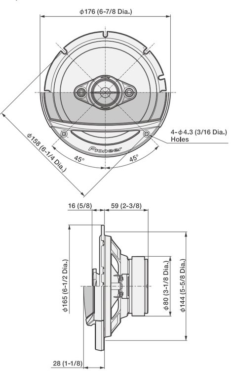

כל חנות לאביזרי רכב או מתקין מערכות יחזיק תושבות אוניברסליות/בניה אישית/תואמות לרכב הספציפי.
לצורך הענין אתה יכול לגשת גם לכל נגר עם מידות מתאימות ולבקש שיכין משהו כזה מ-MDF (ולעשות לו טיפול נגד מים).
כל רמקול, גם אם בסטנדרט של מידה מסויימת, לצורך הענין 6.5 אינץ' (שאני מאמין אפשר להתאים אצלך), הוא בעל מידות קצת שונות.
כך שמוטב לך לדעת איזה רמקול בכוונתך לרכוש ולהמשיך משם הלאה.
ראה למשל להלן:
אפשר וניתן יהיה להשתמש גם בתושבת המקורית, עם התאמות מסויימות ואם איטום של חורים בלתי רצויים.
ובכל מקרה, יש לוודא שהרמקול שיותקן אינו בא במגע עם הדיפון של הדלת כאשר הוא במקומו.
תוכל לבצע חיפוש גם ביוטיוב אחר מדריכים הנוגעים ל-car speaker mounts/adapters/rings וכיוצב'.
