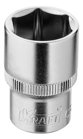

זו בוקסה רגילה 6 צלעות.

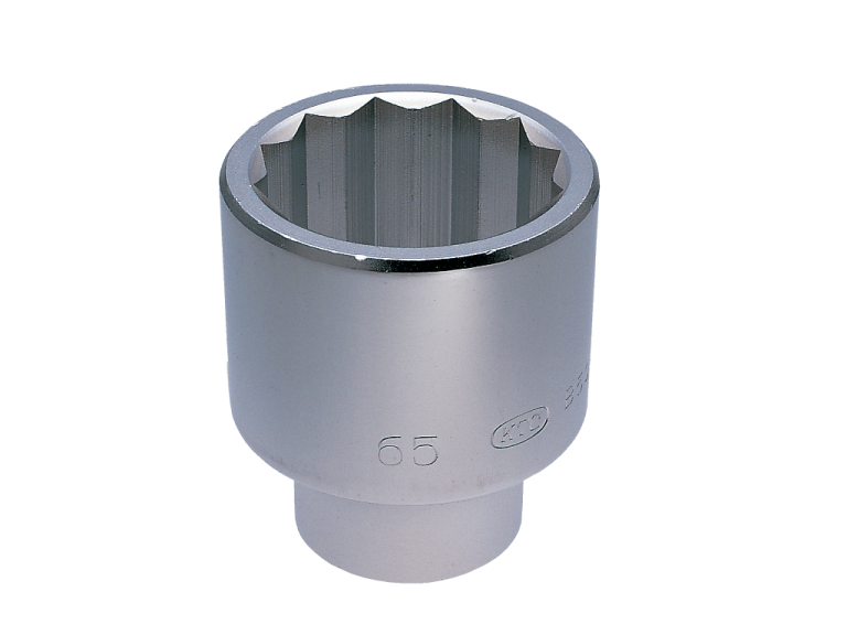

זו בוקסה 12 צלעות.
