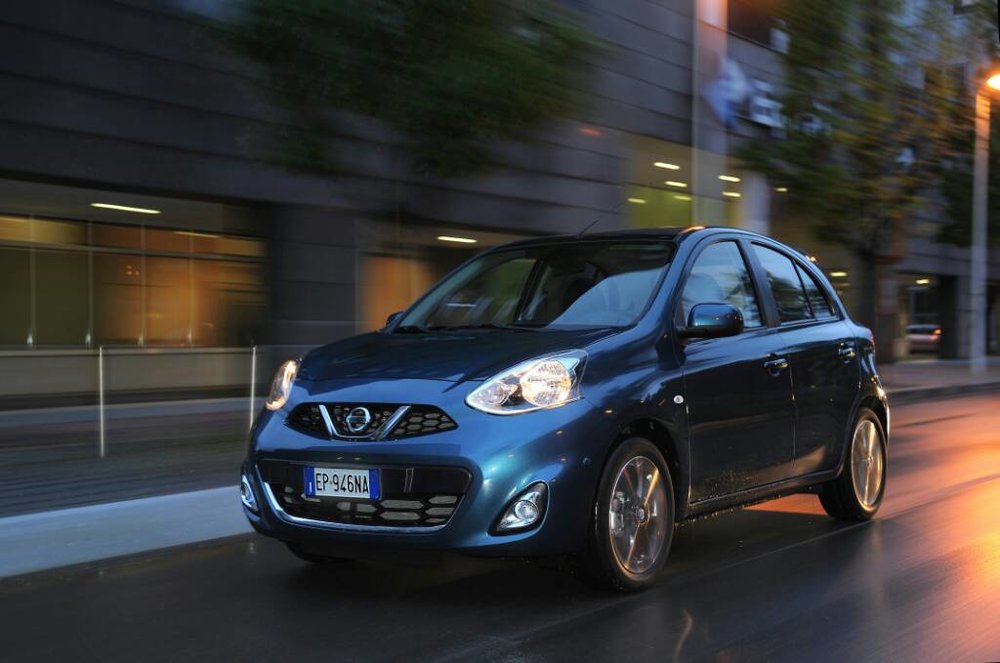

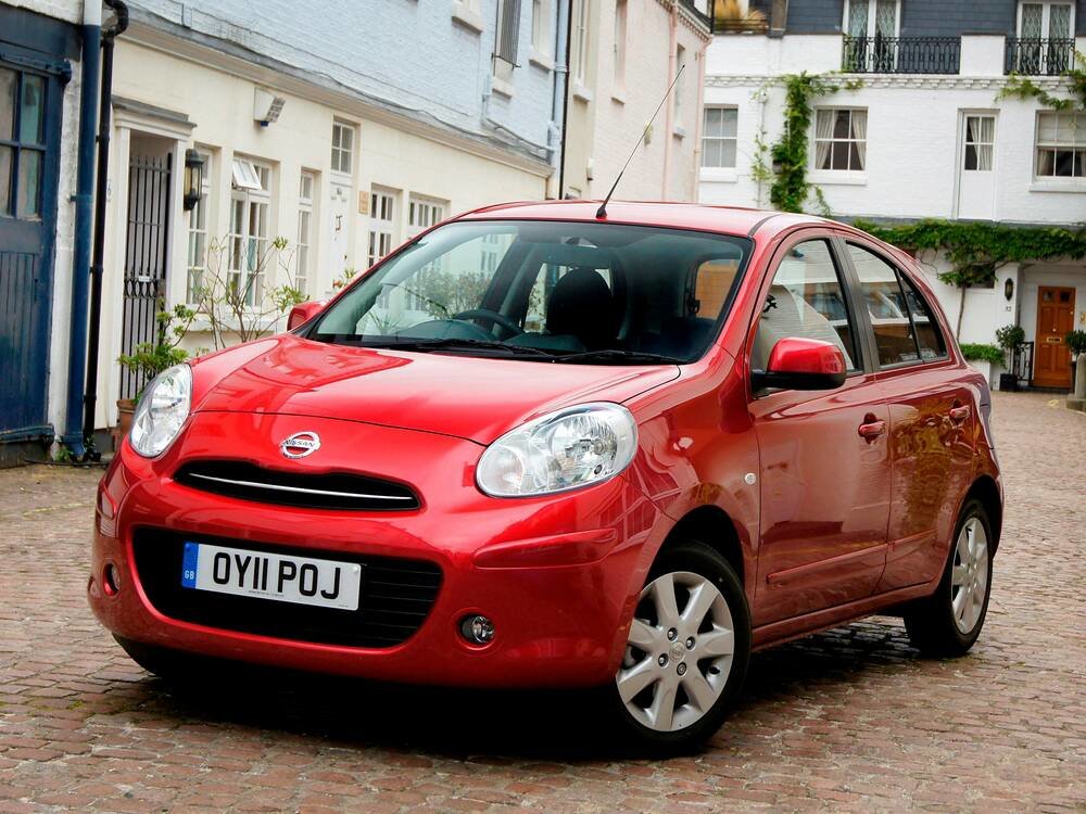

אין הבדל בין 2014 ל 2015, היה עידכון לדגם בסוף 2013. לא עושים עידכונים כל שנה ולכן 2014 ו 2015 זהים.
כמובן שיכול להיות שיש מיקרות מהדגם שלפני העידכון שקיבלו רישוי ב 2014, תוודא שאתה קונה את הדגם המעודכן.
