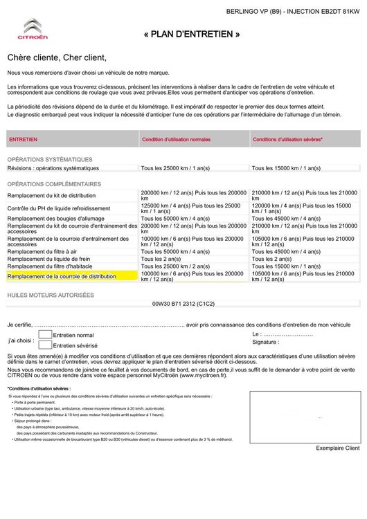

אכן היה קיצור בזמני ההחלפה ברצועה. בהתחלה 240K , אח"כ 180K ועכשיו אני רואה מסמך ששם ירדו ל 100K או 6 שנים
big-7063380ede.jpgברלינגו עם מנוע pureTech
עריכה אחרונה על ידי save
ההנחיה הכי מוזרה שראיתי.
מה שרשום שם זה:
החלף רצועה בפעם הראשונה אחרי 100.000 ק"מ או 6 שנים ואז ההחלפות הבאות אחרי 200.000 או 12 שנים.
יש למישהו הסבר?
אין לי הסבר טוב . אולי רוצים שתחליף רצועה מוקדם כל עוד הרכב באחריות. אח"כ כבר לא מעניין אותם.
מה שרשום שם זה:
יש למישהו הסבר?
דווקא יש הסבר הגיוני אפשרי הנובע מההנחה שלחגורות המקוריות אורך חיים מוגבל יחסית ולחדשות שהן כנראה משופרות אורך חיים ארוך משמעותית. אבל מה שנשאר מוזר הוא מועד החלפת החדשות, אני לפחות טרם ראיתי פרק זמן או קילומטראז' שכזה.

רועי, מה שאתה אומר לא מסתדר מכיוון שהנחיה מקורית למנוע 1.2 כשהוא הוצג הייתה כל 180.000 ק"מ. הם עידכנו את זה כלפי מטה.
לגבי פרק זמן ארוך בהחלפה שניה ומעלה - לא חריג. כבר ראיתי הנחיות כל 240.000 ק"מ/10 שנים במנועים של היצרן הזה בעבר.
אגב במסמך ש save העלה יש שני סעיפים שמדברים על החלפת רצועת אביזרים, באחד מהם רשום kit. הצרפתית שלי לא משהו, במה מדובר?
מסתדר עם ההנחה שהיצרן הזה כנראה טעה בהערכתו המקורית לגבי אורך החיים של הרצועה, וגם מסתדר עם הסיבה האפשרית להבדלי אורך החיים של הרצועות השונות, שכזכור הביאה לתהייתו של חבר כאן ושאליה התייחסתי.

גם רצועת תזמון רשום פעם אחד קיט החלפה כל 200,000 ק"מ או 12 שנה ופעם אחרת רצועת תזמון כל 100,000 או 6 שנים ואז כל 200,000 ק"מ או 12 שנה.
מה מבינים מזה לעזאזל!?
כנראה קיט - משמעות להחליף רצועה, מותחנים וגלגלות.
בלי "קיט" - את הרצועה בלבד. וגם אפשר להבין שאת השורה האחרונה במסמך הוסיפו במעוד אחר. אחרת היא הייתה מופיעה בצמוד לראשונה.
