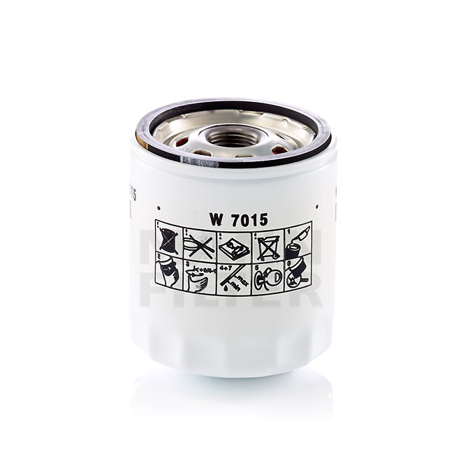

לא ממלאים שמן בפילטר נקודה
רוב האנשים שכן ממלאים זה או כי ככה עשו אבות שלהם סבים שלהם
או לא הבינו נכון את הציור על שימון הגומיה ולא מילוי שמן לתוך הפילטר
כשממלאים את הפילטר השמן שיכנס למנוע לא יעבור סינון דרך הפלטר אלה יוצא ישירות לתוך המנוע
אם בזמן מילוי השמן נכנס חול או כל דבר אחר הוא לא יעבור סינון אלה ילך ישר למנוע
האוויר שקיים בפילטר לא יוצא בקלות מהפילטר כי הוא ספוג בשמן
עריכה אחרונה על ידי vic1234
או שכך מומלץ ע"י מכונאי העל ביוטיוב ומשם זה כבר הפך לעובדה.
