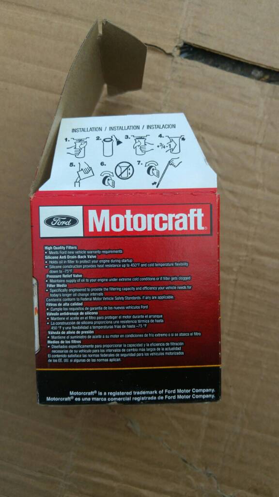

על האריזה של הפילטר המקורי של פורד פוקוס/מונדאו דור קודם 2.0 ליטר יש הנחיה מפורשת למלא שמן בפילטר לפני ההרכבה - פעולה מס' 2 בתרשים. הפילטר מותקן במאונך עם הפתח כלפי מעלה.
בכל צורת התקנה אחרת זה לא רלוונטי.
בוקי, אני חושב שבתרשים מס' 2, זה 'תזכורת' לשמן את ה O רינג שעל הפילטר לפני ההתקנה.
בכל צורת התקנה אחרת זה לא רלוונטי. [ATTACH]507130[/ATTACH]
לא יודע, לי זה נראה כמו הוראה לשמן את הגומיה של הפילטר - ניתן לראות את ההדגשה.
עריכה: הקדימו אותי בדקה.
גם במנועי אקובוסט 2.0 ליטר הפילטר מותקן במאונך ולא קיימת הנחייה למלא את הפילטר בשמן לפני ההתקנה.
הציור מצביע על שימון האטם ולא על מילוי מכיוון שהציור הזה מקובל גם אצל הרבה ייצרנים ועל כול פילטר תוצרת MAN הוא קיים.
