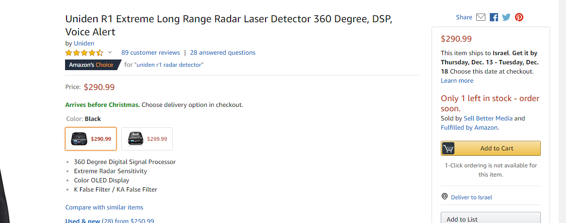

למי שהזמין מאמזון ישירות יכול להיות שתהייה בעיה במכס עם משרד התקשורת?
אני שואל כי נשאר אחד אחרון במלאי ואני מתלבט אם להזמין,לא דרך חברת שילוח אלא דרך אמאזון עצמם
[ATTACH=CONFIG]513472[/ATTACH]
אני הזמנתי מאמזון וקיבלתי ללא בעיה של משרד התקשורת
קובי
אשמח לדעת מה זה כלול בחבילה.
זה כלול חיבור ישיר לתיבת פיוזים?
והאם אתה משתמש בmount למראה או שזה מודבק על השמשה? במידה וכן אשמח ללינק גם
החבילה כוללת את המכשיר מדבקות כבל לשקע מצת ובסיס.
