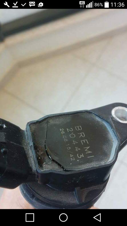

זה קרה אתמול, נסעתי לסופר הקרוב נסיעה של אולי 2000 מטר הלוך חזור, באמצע הנסיעה נדלק נורת מנוע ואחרי כמה שניות הרכב נכבה לי בכיכר, הנעתי בחזרה והגעתי לסופר, כיביתי את הרכב וסרקתי תקלות באמצעות אנג'יי והתקבלו 6 קודים : po0354 po0102 Po0351 po0352 po0112 po0353 אחד מהקודים הוא כויל מספר 2 תקול.
ניסיתי להניע וברגע שהניע נכבה, לאחר כמה ניסיונות הרכב הניעה והצלחתי להגיע לכניסה של הבניין שבו אני גר ושם שבק שוב, הפעם לא היה קראנק לא כלום וגם הלוח מחוונים הראה רק שהדלת פתוחה, פתחתי מכסה מנוע והיה ריח חריף קצת, ניסתי לגרור אותו בN אבל מסתבר שהגיר ננעל על E ולא היה אפשר להזיז אותו, הגיע טכנאי של שגריר בדק פיוזים ואחד הפיוזים (20A) נשרף בכל פעם מחדש שסיבבתי תמפתח כדי להניע, בקיצור הוא ניתק קונקוטורים של הגיר שישתחרר חזרה לN, מפה לשם הזמנתי גרר ליום ראשון למוסך.
החשש שלי הוא שהקויל מספר 2 מקצר ושורף תפיוז כל פעם מחדש, (החלפתי 4 כוילים חדשים לפני שנה) ע''פ סרטון ביוטיוב שנראה הגיוני לבעיה אצלי:

קרוזר, בדקת את החיווט?
4 קוילים חדשים, לא אמורה להיות בעיה לאחר שנה .
ניסית להצליב בין הקוילים?

ממש לא חייב להיות קשר לגיר,אם נדלקה מנורת ניהול מנוע מדובר בבעיה שקשורה ישירות לזה,השריפות של הקוהלים זה מחלה ידועה במנועים האלה.
אם הרחת ריח של דלק אז קרוב לוודאי שמדובר בדלק לא שרוף משמע בעית מזרקים ו/או קוהלים,אם זה ריח שרוף אז קרוב לוודאי שזה אכן בעיה בגיר.

מעדכן: צדקתי, הבעיה היתה בכויל מקצר, במוסך הוא עלה באש והוחלף, ונחשו מה? הכויל שנשרף הוא של חברת BREMI הגרמנית והוא אולי בן שנה באוטו.
מסקנה מהאירוע הזה: קנו חלפים מקוריים במיוחד שיש לכם טויוטה אז רק DENSO.
